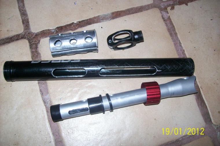

Auf die Gefahr hin, das ich jetzt belächelt werde (ich bin hier ja schließlich nicht im Leichtbau-Unterforum;)):
Nachdem ich gerade eh dabei bin, mein Rad ein bißchen zu erleichtern, habe ich mir gestern und heute heute die Forca vorgenommen und um knapp 100 Gramm abgespeckt!
attachment.php
Das (silberne) Oberteil mit der roten Überwurfmutter ist Original aus Stahl gefertigt. Ich habe es jetzt aus Alu gedreht und bei der Gelegenheit auch noch eine mittlere Sitzposition eingebracht.Die Wandstärke habe ich sicherheitshalber 1 mm stärker gelassen wie am Original. Inwiefern sich das weichere Alu im Bereich der Bohrungen verschleißfreudiger zeigt, muss ich abwarten und schlimmstenfalls eines Tages evtl. noch mit Stahlbuchsen nacharbeiten. Gespart habe ich hier 66 Gramm.
Das schwarze Rohr habe ich mit den gezeigten Langlöchern um 25 Gramm erleichtert. Wichtig ist hier noch der Hinweis, das sich die Langlöcher komplett im Sattelrohr befinden, denn sonst wäre die Bruchgefahr zu groß.
Die ausgefräste Gegenlagerung für den Klemmbolzen hat vergleichsweise mickrige 6 Gramm gebracht, die Reduzierhülse habe ich nicht gewogen, ich schätze irgendwo so zwischen 12 bis 15 Gramm.
Wie gesagt, der eine oder andere mag mich belächeln, aber im Leichtbauforum haben schon viele eine Menge Geld für eine geringere Gewichtsersparnis ausgegeben!

@wolfobert:
belächelt? das löst eher einen "auch-haben-will" reflex aus!!! also das gedrehte alu-oberteil meine ich!
sehr gut finde ich die idee mit dem zusätzlichen loch.
zur festigkeit: es gibt alulegierungen, die erreichen nahezu die festigkeit von stahl. also erst mal abwarten...
eine idee wäre noch gewesen, den oberen teil - also da wo die sattelklemmung eingebaut wird - ein wenig anders zu gestalten. ich denke da an eine verkürzung, damit es nicht so unnnötig hoch baut. also auf den konisch zulaufenden teil könnte größtenteils verzichtet werden...
dann könnte ich mir noch eine umlaufende nut vorstellen, um den faltenbalg rutschsicher zu bekommen.
wenn die löcher für die sattelklemmung "anders herum" oder wenigstens gerade (waagerecht) gebohrt werden, könnte man die stütze auch drehen um die zuganlenkung vorn zu haben. ausserdem sind die schmutzanfälligen löcher dann vorn und auf einen faltenbalg könnte leichter verzichtet werden...
btw: was würdest du für das obere teil verlangen? evtl. pn an mich...
saubere arbeit!
