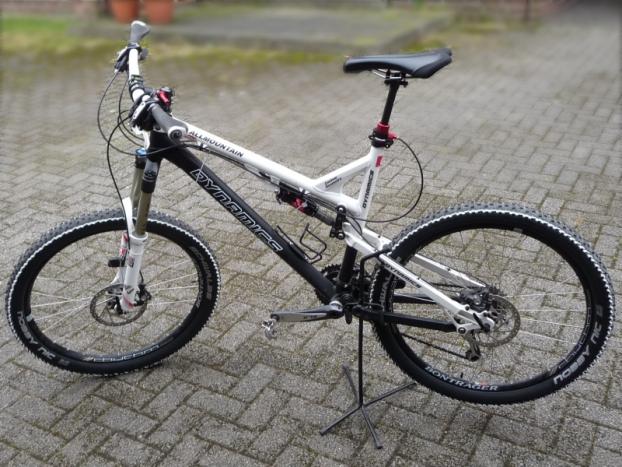

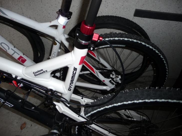

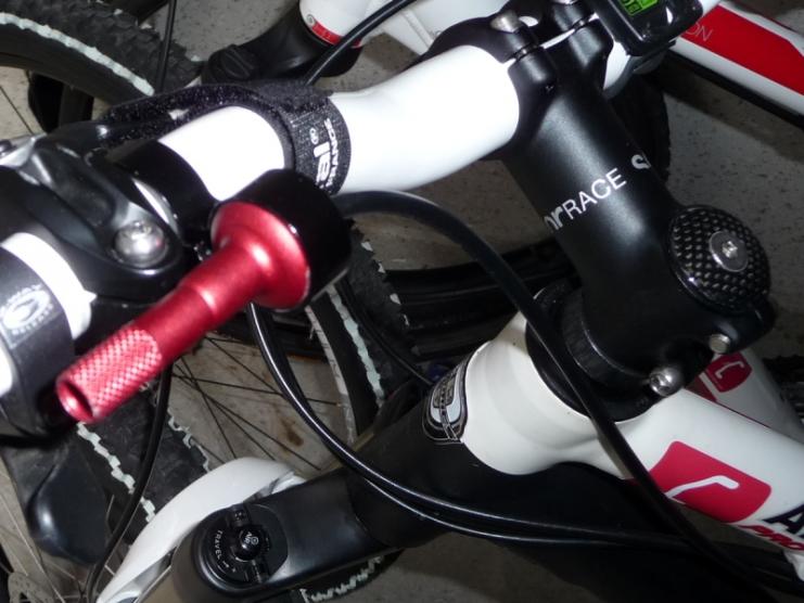

...so, FORCA-REMOTE ist montiert und kurz getestet :lol:
Meine hat den Simering schon. Den Faltenbalg werde ich nicht nehmen (...sieht dann finde aus wie eine der billigen gefederten Sattelstützen):D
Die beiden Bohrungen habe ich um ein minimales vergrößert,...jetzt funktioniert es. Die mitgelieferten Hülsen sind zum einen zu kurz, zum anderen laufen sie konisch zu, was zum Spiel der Sattelstütze im unteren / eingesteckten Bereich im Rahmen führt :eek: ...ist also optimierungsbedürftig, bzw. sollte durch bessere Hülsen gelöst werden.
Weiter ist Kopf der Stütze nicht für Fahrer die gestreckt fahren, da die Kröpfung fehlt (...auch wenn das nur 1 oder 2cm ausmacht).
Ansonsten ein super Teil, wenn alles an der Zugeinstellung richtig eingestellt ist (läßt sich super per Imbus im Schalter justieren!):daumen:
Was man aber nicht machen darf/sollte, ist die eingefahrene Sattelstütze im Stand per Knopfdruck hochschießen lassen :lol::lol::lol:
Anbei das montierte Produkt am Bike.

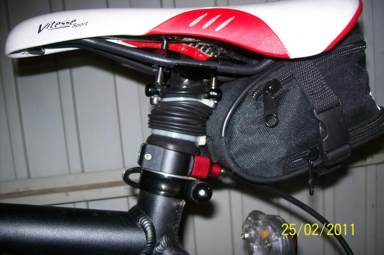

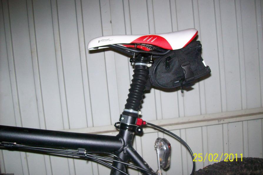

So, heute ist der Moped-Faltenbalg gekommen, theoretisch würde er von den Maßen her passen, abgesehen von der Länge, die man mit der Schere anpassen könnte. Allerdings ist er so im Außendurchmesser doch ziemlich wuchtig, so wie man das am Moped auch gerne hat. Aber an der Sattelstütze sieht es dann doch etwas gewöhnungsbedürftig aus. Ich habe das dann gar nicht mehr weiterverfolgt, weil mir einfiel, das vom Bikeumbau meines Juniors noch so eine billige Pseudo-Federgabel rumlag, die 2 Faltenbälge hat. Ich habe die Dinger runtergemacht und aus zweien zu kurzen einen längeren Balg gemacht, der nun etwas dezenter aussieht und vor allem weicher ist.
Alles in allem war es doch ein ziemliches Gefummel, bis es funktionierte, weil die Stütze ein Handicap hat : Wenn man die Stütze runterfährt, bleibt zwischen der großen, roten Mutter und dem Sattel verdammt wenig Platz übrig . Die Simson-Stütze hätte sich auf keinen Fall so komprimieren lassen, ich hatte mit meinem "selbstgemachten" Balg schon alle Mühen, einen Kompromiß zwischen ausreichender Länge und minimalstem Stauchmaß zu finden, erschwerend kommt hinzu, das das ausfahrende Stützenteil sich oben unter dem "Sattelkloben" verdickt, was das Festzurren mit dem Kabelbinder erschwert, weil der gerne mitsamt dem Faltenbalg runter rutschen möchte. Darum habe ich die Stütze an der Stelle mit Heftplaster umwickelt, um die Griffigkeit zu erhöhen.
Jedenfalls habe ich es jetzt geschafft, ich finde, mit der Optik kann man leben, muß nur noch die Kabelbinder schwärzen, wem es zu sehr nach "billiger Federstütze " aussieht, kann sich immer noch mit dem imageträchtigen Bowdenzug, der hinten aus der Stütze rauskommt, trösten.
