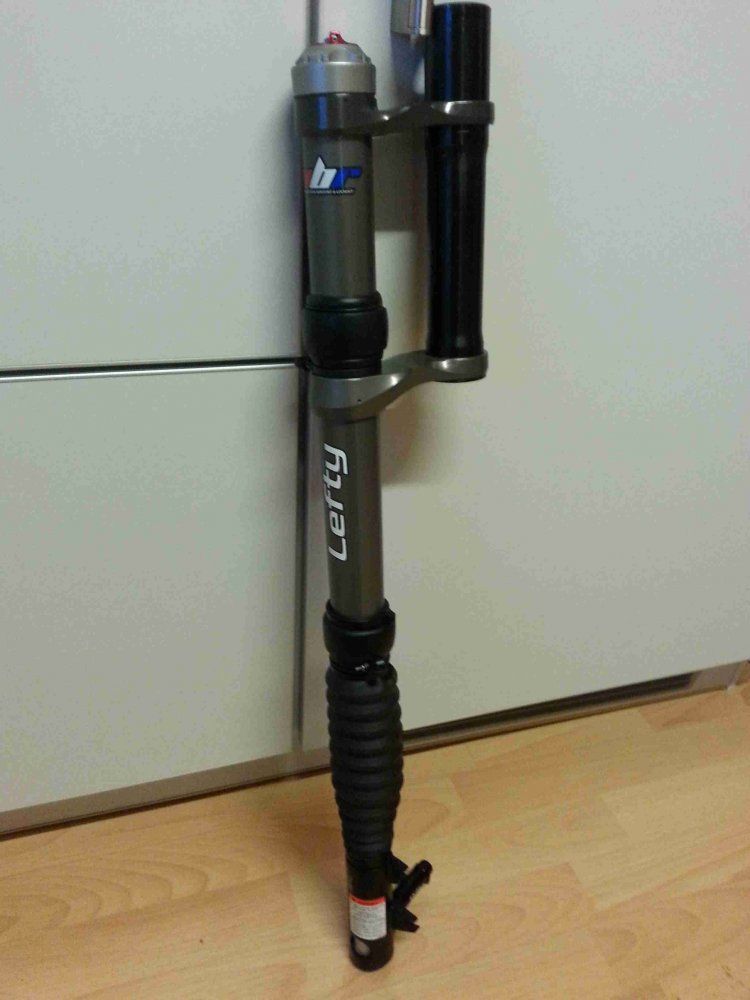

Ich wollte dabei nicht irgendeine Lefty, sondern genau diese hier (Bild ist aber falsch auf der Seite).
Ich weiß nicht, wie die neuen Carbon-Leftys sind, aber meine 26er Lefty Speed Carbon SL 110 hat einen Makel: sie ist deutlich weniger steif als das Alu-Schwestermodell. Deshalb, und gerade auch für 29er, sollte es eine Alu-Lefty sein.
Und manchmal muss man einfach etwas Glück haben: im Sommer 2013 wurde von einem User auf twentyniner.ch genau diese Gabel im Neuzustand angeboten.
Und manchmal hat man sogar Mega-Glück: als Kaufpreis wurden 350 CHF, also 285 EUR aufgerufen - und zwar incl. Vorderradnabe (die habt ihr ja schon gesehen), Steuerrohr und Vorbau:hüpf:
Nachdem ich bei Fahrrad Kohl über die Jahre stets super bedient und beraten wurde, war klar wer den Umbau auf 29 erledigen sollte.

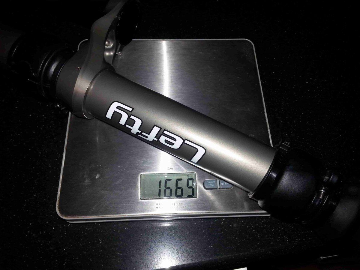

Dabei lief "Lefty-Hexer" Steffen Kohl wieder zur Höchstform auf: trotz der vollen Anzahl an Spacer trickste er die Lefty auf satte 110 mm Federweg :)
Zusammen mit dem Steuerrohr wiegt das gute Stück nur 1669g, also etwa 300g leichter als die neue Lefty Hybrid Supermax (20mm Federweg mehr) und nur 100g mehr als die neue Lefty Hybrid PBR, welche aber nur 90mm Federweg hat.

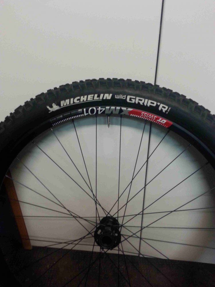

Gestern machte ich mich nach dem Desaster mit den Veloplugs endlich mal an die Montage des gelben Tesa-Felgenbands. Natürlich auch hier aus dem Forum: http://bikemarkt.mtb-news.de/articl...es-yellow-tape-tubeless-felgenband-white-tape
Beim ersten Versuch hatte ich zu wenig Spannung drauf, so dass sich beim glatt streichen Falten bildeten. Danach ging das 'Beringen' beider Laufräder reibungslos. Und ich muss sagen, dass ich meine Vorbehalte gegen das Tapen revidieren muss, es ist wirklich eine saubere und einfache Sache, ganz nach "Keep it simple!"
Nun war ich sehr gespannt, wie sich das Aufziehen und vor allem das Aufpumpen der Reifen gestalten würde. Eines ist völlig klar: ein Reifen, den ich nicht ganz normal mit der Standpumpe aufblasen kann, hat auf meinem Rad nichts verloren, da ich auf Tour im Fall der Fälle mit Pannenspray und Notpumpe wieder weiter kommen will. Aber es kommt ja nicht alleine auf den Reifen an, sondern auf die funktionierende Paarung Felge-Reifen. Und da gibt es bis jetzt wenig Aussagen zur XM 401.
Ich hatte mir für den Test im Vorfeld zwei Paar Reifen hier aus dem Forum gekauft, welche mir vom Profildesign (und auch Erfahrungen/Tests) zusagten, aber den Aussagen nach eindeutig entweder eher den NoTubes-Felgen oder den UST- bzw TCS-Felgen (z.B. WTB) zuzuordnen sind.
Die NoTubes-Fraktion wird hier vertreten durch:
http://bikemarkt.mtb-news.de/article/297636-vredestein-black-panther-extreme-29-x-2-2
Für Reifen nahe am UST/TCS-Standard stehen hier:
http://bikemarkt.mtb-news.de/article/250398-michelin-wild-grip-r-29-faltreifen-tubeless-ready-2-25
EDIT: Der Link ist schon tot. Es handelt sich um Michelin Wild Grip'R 29'' Tubeless Ready 2,25''
Ich begann mit den Vredesteinen.
Diese ließen sich völlig easy ohne Werkzeug und ohne großen Kraftaufwand aufziehen. Das war dann auch schon Vorbote für den Pump-Test: Selbst mit allen Tricks (fahre ja schon seit Markteinführung Tubeless am 26er und da war in den Anfangsjahren auch nicht alles was UST hieß golden, also dicht) war da nicht im Ansatz was zu holen. Selbst mit Kompressor wäre das schwierig geworden - habe aber keinen.
Eigentlich schade, die Vredestein haben mir super gefallen! Ich gebe diese nun ab, bei Interesse PM.
Dann zu den Michelinis gewechselt.
Diese gingen auf einem Rad nur mit Erfahrung, Technik und aller Kraft in den Daumen drauf; beim anderen brauchte es sogar einen Schubser mit dem Reifenheber. Die ersten Pumpstöße brachten dann auch gleich Leben in die Bude und weniger später die zwei vertrauten Knaller, als Signal für optimalen Felgensitz. Ohne Milch gleich dicht (waren noch eingetrocknete Reste drauf); bei einem Reifen kein Druckverlust von gestern bis jetzt, der andere ist platt. Kommen beide ohnehin nochmal runter, ich will die alten Latexzoten noch so gut es geht entfernen.
Hat da jemand einen Trick???
Somit ist die Frage also eindeutig geklärt, wessen Kind die XM 401 sind: eher Felgen nach UST/TCS Standard; so wie z.B. die WTB Rims.

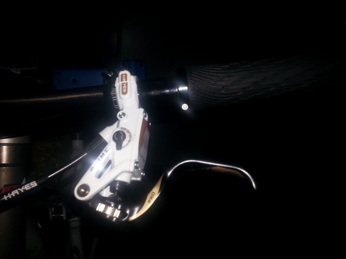

Den finalen Anstoß bekam ich dann wieder hier im Forum mit Hinweis auf folgendes Angebot: Hayes Prime Pro
Und so sieht es jetzt aus:
Da das Granturismo noch nicht fahrbereit ist, erstmal nur so viel zu den Hayes: Optik ist genau nach meinem Geschmack, Lackqualität ist dürftig, Bremshebelergonomie und Verstellbarkeit super, die Druckpunktverstellung funktioniert tatsächlich: von knallhart bis Gummi lässt sich alles einstellen.

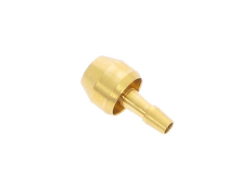

Ein weiteres kleines aber feines Detail ist die clevere Olive.
Bei Hayes schiebt man die gekürzte Leitung ohne Kraftaufwand in die Olive hinein. Beim Montieren wird diese dann völlig umschließend auf die Leitung gequetscht und kann sich natürlich auch nicht auf dieser ungewollt verschieben. Das ist eine super Lösung im Gegensatz zu dem Pin, den man bei anderen Systemen umständlich in die Leitung hämmern muss und der wander gefährdeten Olive. Sollte ich je wieder auf eine andere Bremse wechseln, ziehe ich mir vor dem Leitungskürzen auf jeden Fall bei bc dieses tolle Kleinteil von Hayes.
