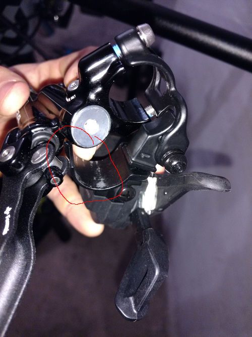

ich wollte meinem Fahrrad etwas gutes tun und eine Formula Cura montieren. Wie ich jetzt festhalten muss, habe ich den Aufwand ziemlich unterschätzt. Erster Fehler war wohl, dass ich das von Formula angepriesene "kompatibel mit Shimano/SRAM Schalthebeln" zu ernst genommen habe. Für den "neuen" Shimano Standard I-Spec 2 (I-Spec II) hat Formula noch keinen passenden Adapter im Repertoire...

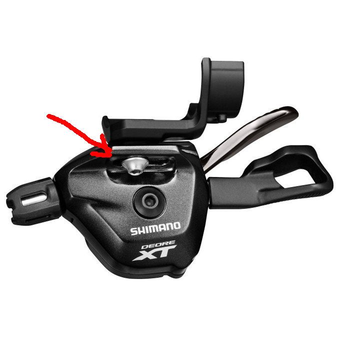

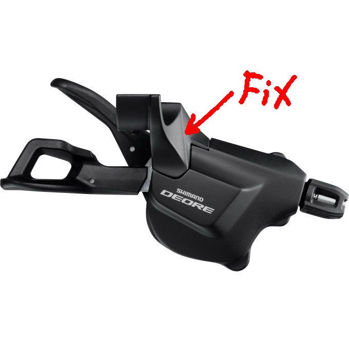

Hier im Forum bin ich darauf gestoßen, dass Magura ja das gleiche Problem hat und einen entsprechenden Adapter bereitstellt. So weit also alles schick... Leider musste ich jetzt beim montieren feststellen, dass sich bei meinen Deore SL-M6000-I (I-Spec II) im Gegensatz zu dem XT Pendant die "Halbschale" nicht demontieren lässt:
Deore SL-M6000-I:
XT:
Das führt jetzt dazu, dass der Adapter hier wieder nutzlos erscheint, weil diese Halbschale mit dem Bremshebel kollidiert:
Ich sehe da jetzt nur folgende Wege aus meiner Misere:
1) Halbschale von den Deore Schalthebeln absägen und darauf hoffen, dass die Schalthebel dann direkt optimal liegen.
2) Bremse und Schalthebel separat am Lenker befestigen (das würde dann wieder eine extra Schelle für den Schalthebel erforderlich machen)
3) XT-Shifter besorgen...
Hat hier jemand noch bessere Ideen? Eigentlich wollte ich da weder die Säge anlegen noch schon wieder neue Schalthebel kaufen, aber noch weniger Lust habe ich darauf jetzt noch mehr Geld für Adapter/Schellen liegen zu lassen...

Falls zukünftig jemand das gleiche Problem haben sollte: Ich habe dann irgendwann die Schellen abgesägt um zu der Feststellung zu kommen, dass ich dann mit dem Magura-Adapter keine sinnvolle Position finden konnte für die Schalthebel (waren entweder zu weit weg, oder ich musste quasi nach unten drücken zum schalten). Letztendlich habe ich mir gebrauchte XT-Shifter im I-Spec B Standard geholt und habe damit endlich eine funktionierende Lösung gefunden.
Als Zusatzinformation, bin äußerst zufrieden mit der Formula Cura. Der Ärger hat sich in Summe also gelohnt ;)
