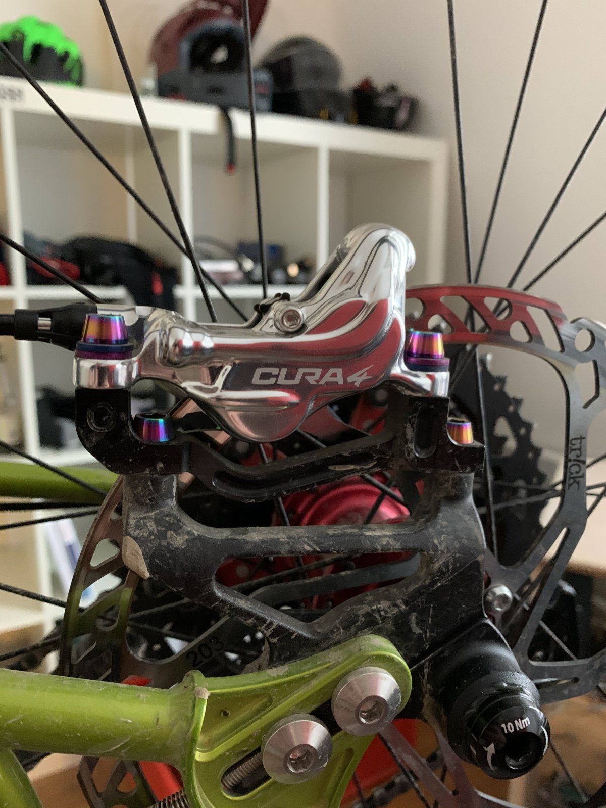

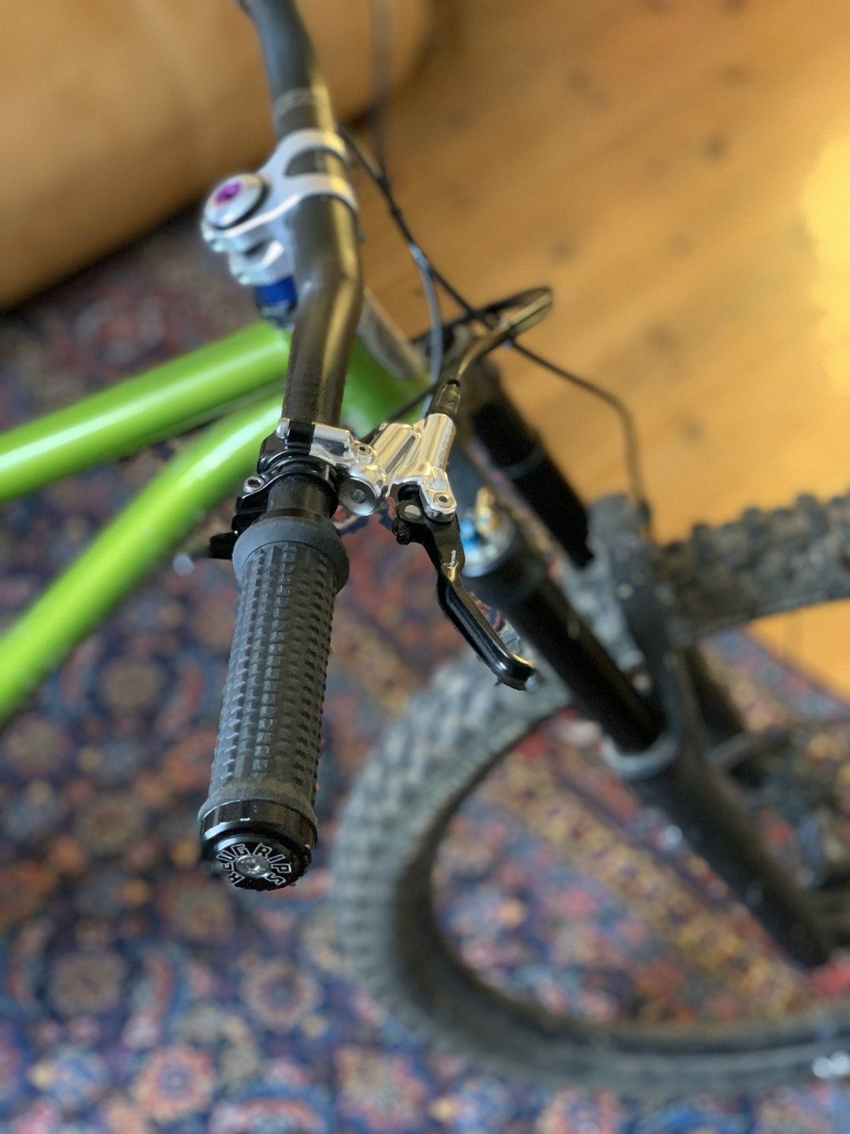

Meine inzwischen perfekt funktionierende Cura4 (TS Power Beläge) am Trailbike, is die Bremse die meiner TS DRT (wahr gewordener Bremsentraum) am Enduro von allem was ich bisher gefahren bin (Guide, Code, XT 2k, MT7, Shigura) am nächsten kommt: Power, Dosierbarkeit und Bremsgefühl sind nicht sehr viel schlechter.
