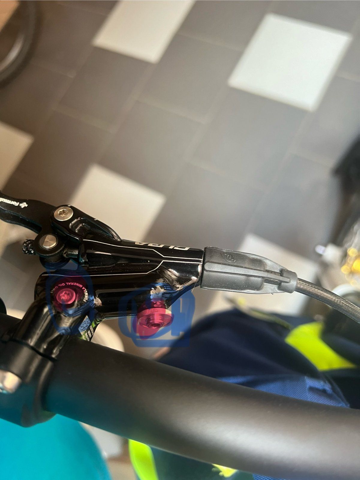

Hast du dann zwei Spritzen gleichzeitig am Hebel angeschlossen oder wie machst du das über beide Schrauben entlüften?Das ist die exakt selbe Schraube!
Mit Abstand der beste Tipp seit langem!Alles klar kein Problem, hier ein Foto von meinem Dirt.
Ich hab dir die beiden Schrauben eingefärbt, bei mir ist die eine eine Rändelschraube…
Die Cura kann zickig sein, sei dem ich an beiden Löchern entlüfte ist alles fein!
Auch den Hebel beim Entlüften mal ziehen und wieder los lassen.
Yes, also ich hab das zumindest so gemacht. Anders ging die Spritze bei mir auch nicht dranWie kommt ihr an die Schraube denn dran? Nehmt ihr dann zum entlüften den Griff vom Lenker ab?
