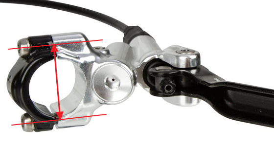

Moin zusammen,
kann jemand von euch Cura Fahrern/Fahrerinnen mir einmal den Abstand der Schellen-Schrauben ausmessen?
Ich möchte wissen, ob der Cura I-Spec Adapter auch für die Oro K18/K24 passt.
Was die Teilkreise angeht, sieht mir diese wie 50/50 (Halbkreis bei beiden Teilen) aus, richtig?
Moin zusammen,
Echt niemand der kurz mal nachmessen kann?
Ich kann dir nur sagen das die Magura Schellen an die cura passt. Falls das irgendwie hilft.
Hab gerade die Schellen meiner MT8 versucht an die Oro zu kriegen. Passt auf keinen Fall.
MT8 ca. 29/30mm
Oro ca. 32mm
Aber dennoch würde ich es vorziehen wenn den Abstand mal jemand ausmessen kann. Einfach nur kurz Schelle ab und an Hebel oder Schelle ausmessen.
Kann man nicht einfach ein Langloch in die Schelle machen? Wäre ja nur 1mm pro Seite.
könnte man, aber die Cura Schelle hat zu wenig Fleisch an der oberen Verschraubung :(
Ich hab nun auch herausgefundne, warum bei der Oro der Abstand noch größer war. Hier befinet sich die Membran hinter der Schelle des Hebels. Diese Abdeckschelle für die Membran ist mit Hohlschrauben gesichert, welche einen größeren Durchmesser haben. Diese Hohlschrauben machen es nötig den Abstand er Schellenschrauben etwas größer zu machen.

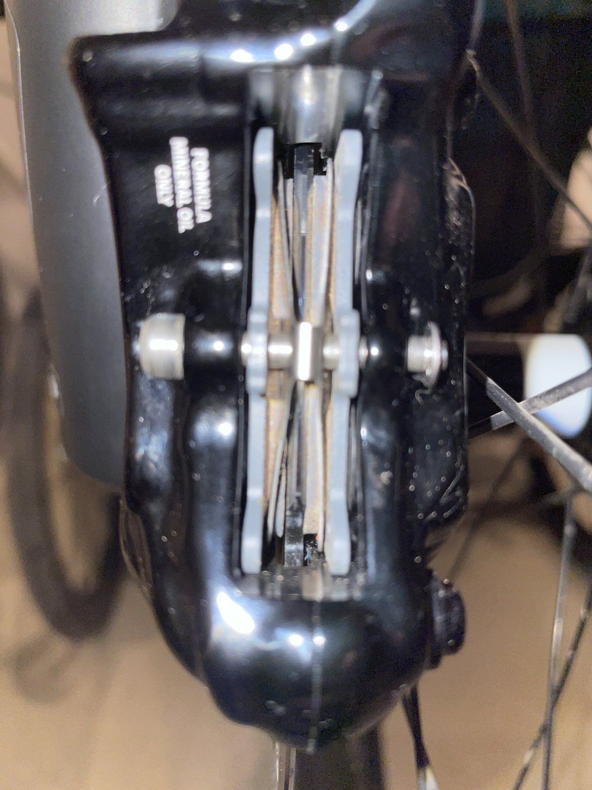

Ich habe mir die Cura 4 mit Dächle HD Scheiben und Trickstuff Bremsbelägen gegönnt. Die Montage verlief problemlos, mit der Ausnahme, dass ich die Bremsen nicht schleiffrei eingestellt bekomme. Die Dächle Scheiben scheinen dicker als die Formula zu sein. Trotz komplett zurückgedrückter Bremskolben ist der Abstand zwischen Bremsklötzen und der Scheibe zu minimal.
Fährt einer die Cura 4 mit Dächle Bremsscheiben und kann berichten?
Danke & Gruß
Danke & Gruß
Betätigt. HD oder auch die UL Scheiben sind dicker als die Formula Scheiben.

Jup, stimmt. Die ersten 30km gemacht mit ihnen, da geht noch nicht so viel an Bremskraft :D
