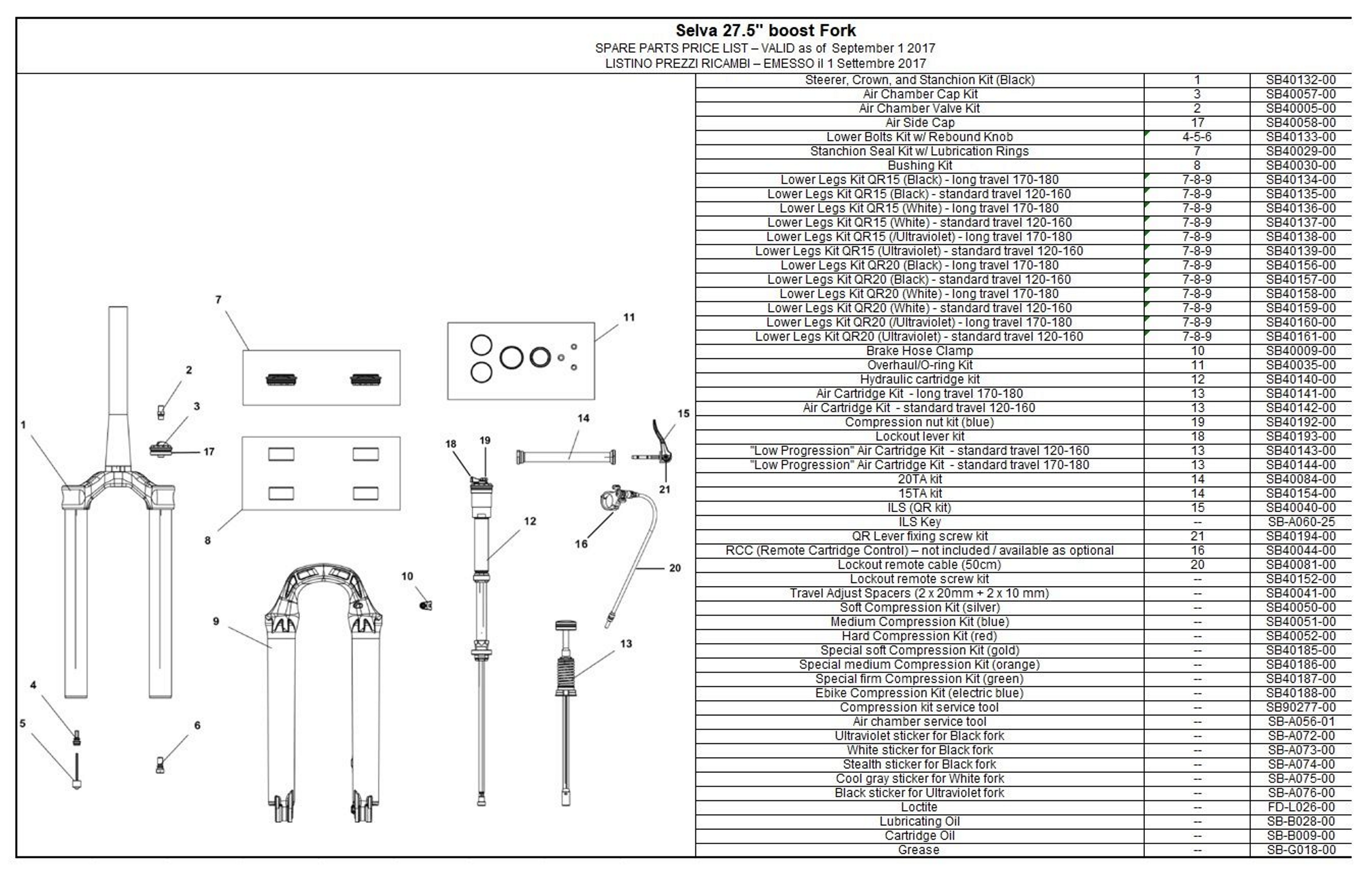

Zum Thema Ersatzteilbeschaffung: Ich versuche gerade zu verstehen, ob ich meine 27,5" Selva auf die "Low Progression" Luftfeder umrüsten kann zwecks besserer Federwegsnutzung. Online finden sich dazu widersprüchliche Aussagen, hat das hier jemand zufällig schon gemacht?
Schreib am besten einmal den Formula Tech Support an - die sind super fix und kompetent.
Das hatte ich parallel gemacht, die sind echt fix. Allerdings mit interessantem Resultat:
Ich habe die Aussage bekommen, dass für die 27,5" Variante keine Low Progression Einheit existiert und das Teil mit der Nummer "SB40150-00", was z.B. bei Elro zu finden ist, nur für 29" bzw. 27,5"+ Gabeln passt.
Hatte dann schon überlegt, meine Gabel zu modifizieren (Den 10mm Spacer, der die Gabel aktuell von 180 auf 170mm absenkt, raus und dafür den unteren Teil um 10 mm kürzen. Das hätte wieder 170mm Federweg zur Folge, aber 10 mm mehr Luftkammerlänge), zum Glück dann aber doch noch weiter gesucht.
In einer alten Teileliste bin ich dann auf "SB40144-00" gestoßen, was als low progression kit für die 27,5" Variante mit 160-180mm Federweg gelistet ist.
Das wiederum hat Formula bestätigt, nachdem sie festgestellt haben, dass das Teil zwar existiert, in ihrer neuen Teileliste aber nicht aufgeführt war.
TLDR: Es lassen sich alle Selva S Varianten auf "Low Progression" umrüsten.

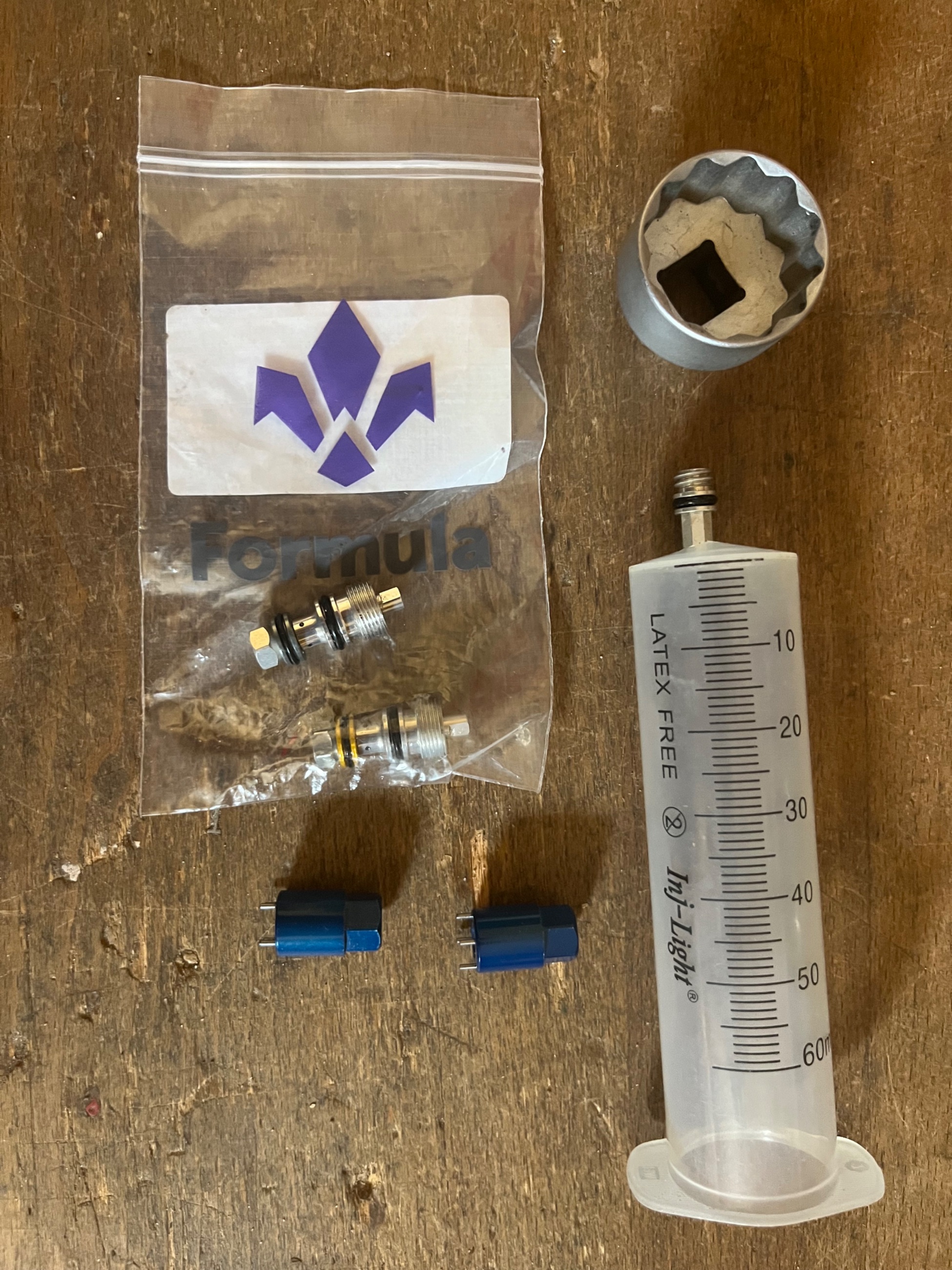

Folgende Teile habe ich mehrfach im Keller und gebe ich daher ab:
CTS Tool - 30
Cartridge bleeding tool/ Spritze - 10
Luftkammer Service Werkzeug/Nuss - 20
CTS Ventil Electric blue/ ebike - 30
CTS Ventil gold - 30
CTS Ventil orange (nicht auf dem Foto) - 30
Alle Teile benutzt aber in tipptopp Zustand und voller Funktion.
