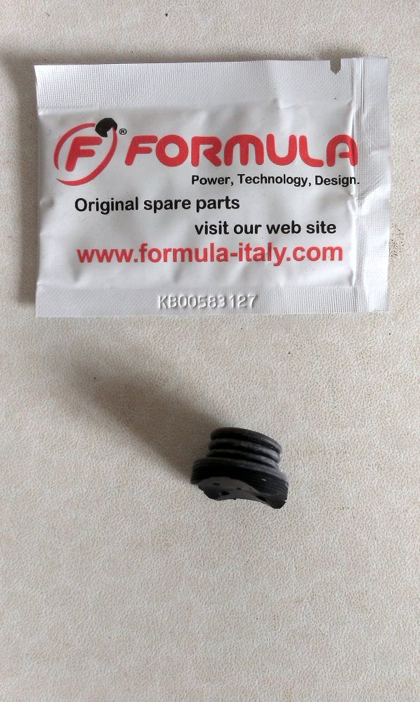

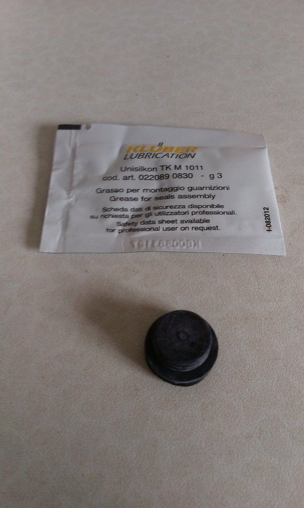

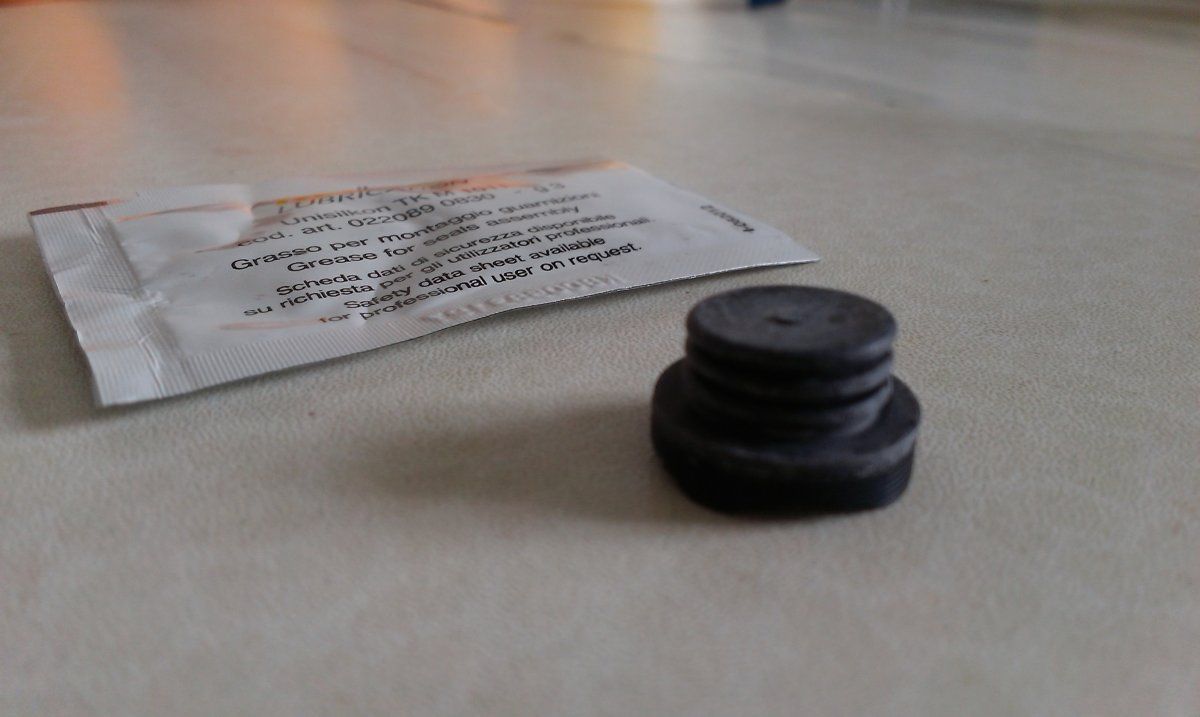

Ich habe von Formula die Originalen: Membran und eine Salbe bekommen.
Wozu nun die Salbe da sein soll ich mir noch unklar, da ich noch Bremskolbendichtungen dazu bestellt habe.
  • Die Membran selbst besteht komplett aus Kunststoff.

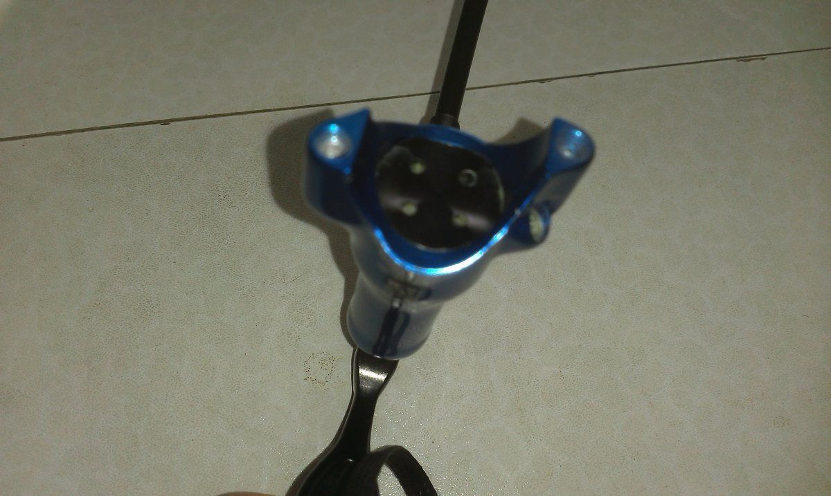

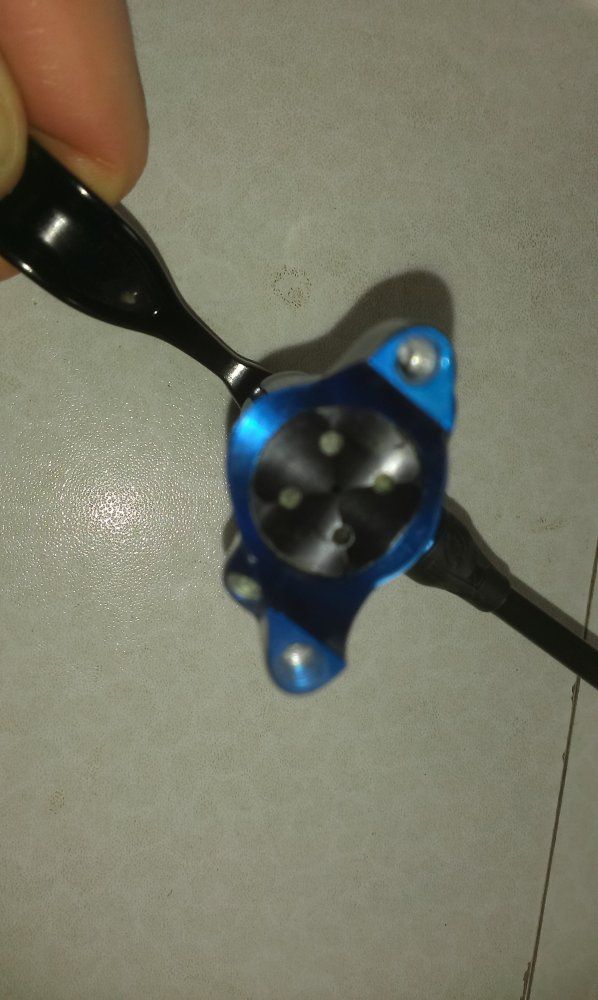

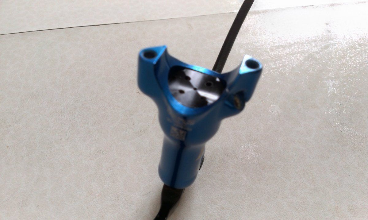

  • Die Membran besitzt ein kleines Gewinde, sie wird hinter dem AGB (Ausgleichsbehälter), wo sich auch die Lenkerschelle befindet, in den Bremsengeber eingeschraubt.
  • Das Werkzeug müsste 2 Stifte oder 4 Stifte zum entfernen der Membran besitzen, da in die Membran 4 kleine Löcher eingefasst sind.
Nun zu meiner Frage an die Bike Profiebastler unter euch. :bier:
  1. Wie nennt sich das Werkzeug was man dazu benötigt?
  2. Wie bekommt man die Membran, ohne Formula Service, demontiert und anschließend wieder montiert?
Zum weiteren Verständnises, habe ich noch ein Paar Bilder dazu gemacht.
Bisher gab es einen guten Vorschlag von dem Foren Mitglied: foreigner
es mit einer Sicherungsringzange zu probieren.:daumen:
Nun weiß ich aber nicht ob man die Membran damit auch wirklich gleichmässig fest bekommt, oder ob die Löcher damit ausleiern könnten wenn man damit weg rutscht, denn bei 4 Löchern ist die Kraftübertragung doch schon etwas anderes als wie bei nur 2 Löchern.o_O
