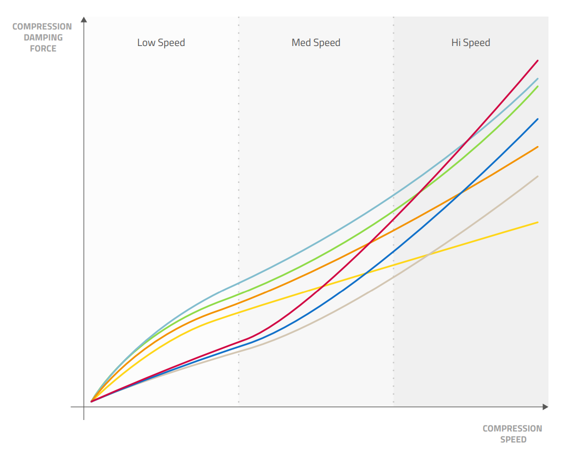

    Streng genommen hast du natürlich vollkommen Recht. Untenstehende Grafik unterstreicht jedoch ein wenig das, was ich als Laie meine, wenn ich drei Methoden sage. Standardmäßig war in meiner 35 das dunkelblaue "Regular - Normal" Modul verbaut. Gewechselt habe ich auf die rote Kennlinie "Regular - Firm". Hierdurch ist die Kennlinie deutlich steiler und aggressiver.
    Ein ähnliches Verhalten würde ich bei erhöhter Endprogression feststellen können.
    Wäre jetzt natürlich auch wieder eine Frage, wie sich die CTS Module zu dem Neopos System verhalten. Hierdurch soll das ganze im mittleren Federwegsbereich schließelich untersützt werden. Schaut man sich die Verläufe der Graphen unten an, würde dies nur über die neuen Special CTS Varianten gegeben sein. Alle anderen "explodieren" erst im mittleren Segment, haben bis dahin eine sehr flache Kurve und müssen erst dann "Druck" aufbauen, wohingegen die neuen Module bereits im Low Speed Segment mehr Gegendruck haben.

    Achtung! Dein Diagramm betrifft die Dämpfung. Schau mal auf die Abszisse, da seht nirgends was von Travel oder Federweg in mm, sondern Compression Speed. Das hat nichts mit dem "mittleren Federwegsbereich" zu tun.
    CTS und Neopos sind 2 Paar Schuhe, das erste beeinflusst die Dämpfung, und zwar in Abhängigkeit von der Einfedergeschwindigkeit, das zweite die Federkennlinie über das Volumen und die unterschiedliche Progression.
