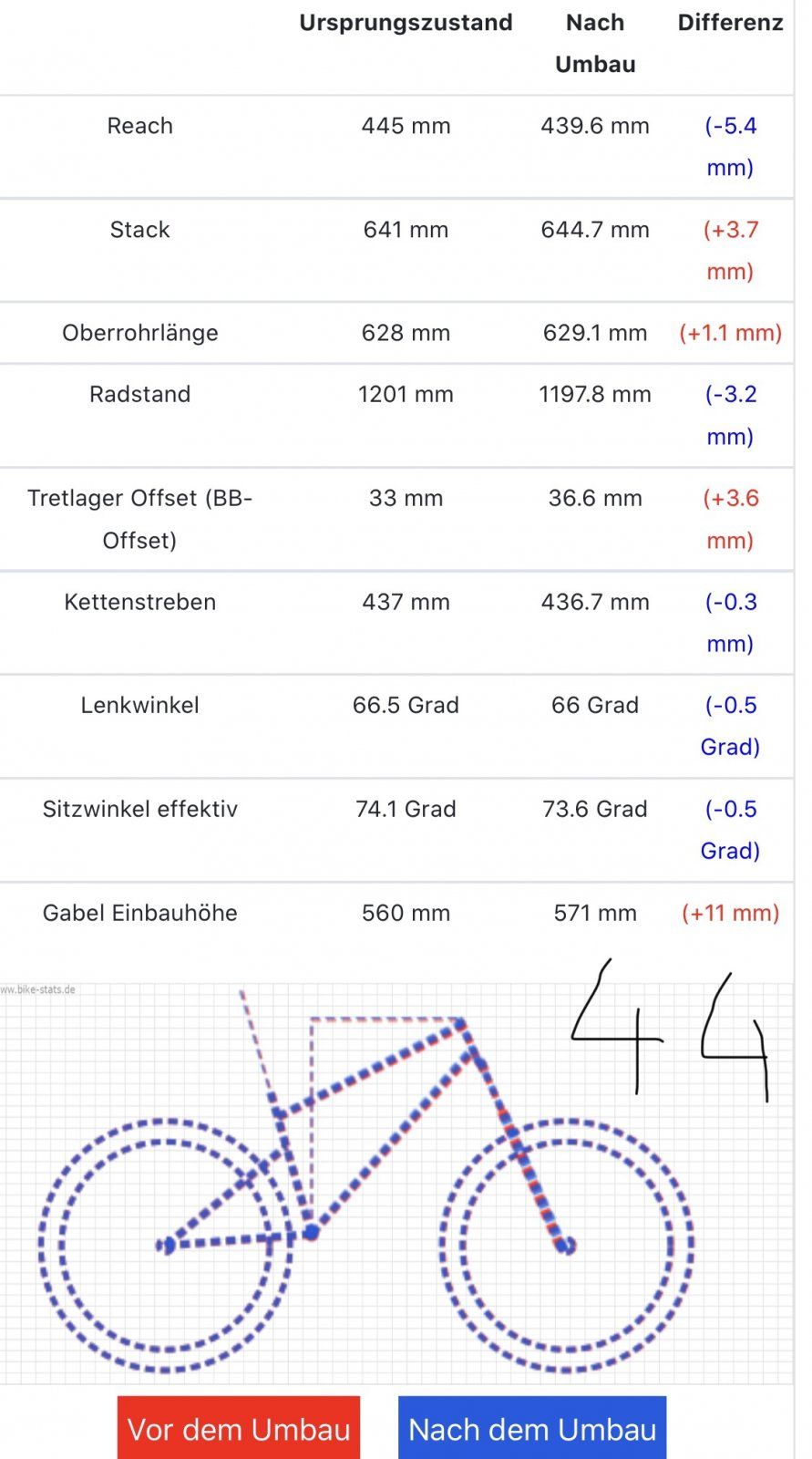

Specialized hat in der Vergangenheit schon Bikes mit unterschiedlichen Offsets gehabt. Also beispielsweise das Camber mit einem Lenkwinkel von 70° – allerdings mit kurzem Offset. Diese Kombination hat gut funktioniert für ein Marathon-Bike.
Wenn du eine Gabel mit anderem Offset einbaust änderst du das Handling etwas. Ob das für jeden einen großen Unterschied macht? Das ist schwierig zu beantworten. Wie schon erwähnt haben wir im Testteam viele Vergleichsfahrten gemacht. Wenn du dich mal an das unterschiedliche Verhalten gewöhnt hast, kannst du da recht schnell dein "Lenkverhalten" auf dem Bike anpassen. Das geht innerhalb von ein paar Kurven. Wenn das alles neu ist, kannst du das vielleicht nicht gleich adressieren. Da braucht man einfach eine Weile.
Vielleicht ist das vergleichbar mit unterschiedlichen Vorbaulängen. Um das an einem Beispiel festzumachen: Stell dir vor du bist jahrelang einen Vorbau mit 60 mm gefahren und wechselst dann auf dem gleichen Bike auf einen mit 40 mm. Das fühlt sich erstmal anders an. Du wirst ein paar Fahrten brauchen, um dich daran zu gewöhnen. Danach kannst du entscheiden ob es dir taugt oder nicht.
Ob ein Hersteller das genauer kommunizieren sollte? Manche machen es und manche nicht. Es ist – Meiner Meinung nach – ein Punkt der durchaus komplex sein kann aber nicht zwangsläufig sein muss. Ich wage zu behaupten, dass die Vorbaulänge für die meisten Nutzer eine größere Rolle oder besser gesagt einen größeren Unterschied macht als der Offset. Wenn man dann anfängt Offset und Vorbaulänge in Korrelation zu setzen, dann geht die Party erst richtig los. ;)

Warum liefert zB Commencal das Meta mit 44er Offset, das Supreme aber mit "normalen" 50+?
Wie gesagt ist das eine Frage wie du als Hersteller ein Bike planst und wie sich das anfühlen soll. Ich kann an dieser Stelle bezüglich Commencal nur spekulieren aber ich habe mit manchen anderen Entwicklern gesprochen, die testen das im direkten Vergleich und entscheiden sich dann für den Offset der besser zum Bike/Rahmen passt.
Das ist insofern blöd für den Endkunden, weil man gerne eine "Entscheidung" für den "besseren" Wert vom Hersteller hätte. Wenn sich dann der Hersteller A für den langen und Hersteller B für den kurzen Offset entscheidet ist das nicht ganz einfach. Aktuell sehen wir ja immer noch den Trend zu der Aussage, dass flacher zwangsläufig besser sein (sollte). Aber so einfach kann man sich das eben nicht machen.
Und das kürzere Offset macht die Kiste ja sogar stabiler. Wo Brauch ich das denn sonst, wenn nicht beim DH Bike?
Ein Rennen gewinnst du nicht auf der Geraden, sondern in Kurven. Selbst wenn das Bike mit der agileren Lenkung vielleicht im Highspeedstück von MSA 2 Sekunden verlieren mag, so holt es die in den technischen Abschnitten vermutlich mehr als raus.
