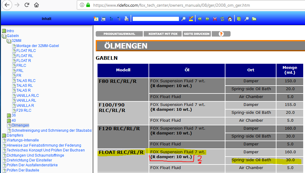

Laut LINK bzw. Screenshot benötige ich das "FOX Suspension Fluid 7 wt."
Das 7 wt Öl ist irgendwie schwer zu bekommen. Das 5 wt, 10 wt oder 20 wt gibts bei allen einschlägigen Onlineshops. Das 7 wt. anscheinend nicht. Die Artikelnummer des 7 wt lautet: 025-03-004-A. Hat hier jemand eine vertrauenswürdige Quelle? Bzw. falls nicht, was kippe ich dann rein?
Zusatzfrage: Was möchte mir der rot markierte Bereich im Screenshot "(R damper: 10 wt.)" sagen?

Lese ich die Öltabelle so richtig:
Rechte Seite (Dämpfer) -> 10 wt 160 ml (von oben befüllt oder auch von unten???)
Linke Seite (Luftfeder) -> 7 wt 30 ml (von unten befüllt) und Fox Float Fluid 5 ml in die Luftkammer (von oben befüllt).

Viskositäten auch OK?
-Dämpfer 10 wt
-Luftfeder 7 wt
Bitte um kurze Bestätigung, dann kann ich die Teile bestellen. Nochmals vielen Dank.
Robert
Auf der Luftseite kannst auch Motoröl nehmen . Denn genaugenommen sagt ja Fox auf der Luftseite unten ein 7er u. in die Luftkammer ein 20er .
Statt dem dem 7er unten nimmst das 10 Dämpferöl ( 30 ml ) und in die Luftkammer 5 ml Motoröl . Oder willst wirklich das sündteure Foxfluid kaufen
