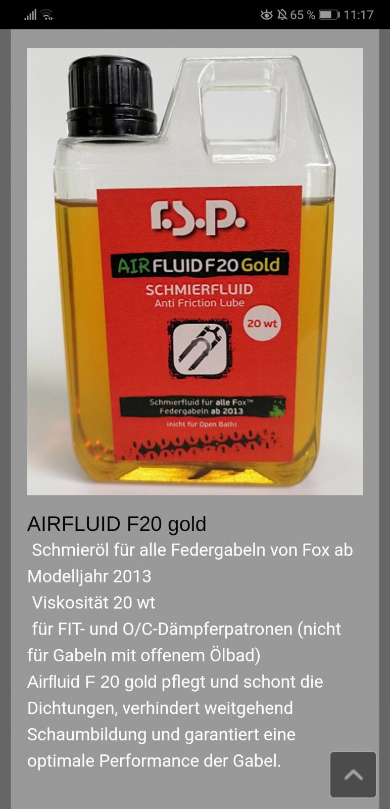

Problem ist eher, dass wie bereits jemand erwähnt hatte, das 20WT Gold überall ausverkauft ist :( oder kann mir jemand noch einen Shop nennen, wo es lieferbar ist? Bzw. gibts Alternativen? Habe in nem Forum gelesen, dass man auch dieses verwenden könnte (wäre auch noch wesentlich günstiger):
https://xn--marken-l-t4a.de/de/0-5-liter-elf-moto-fork-oil-20w-gabeloel.html

Das Slick Kick kannst du für den Steuersatz nicht verwenden. Viel zu flüssig...
Im Bereich Tretlager und Steuersatz verwendet man etwas dickeres Fett, damit das Wasser und der Schlamm die Lager nicht auswäscht.
Der Schaft ist nicht aus Carbon.
Ob dein "Ernst" Fett nicht den Lack angreift, oder auf Dauer das Carbon delaminiert wird :ka:? Dazu bin ich zuwenig Chemiker...
Es gibt ja viele Arten von Steuersätzen, bei mir liegt das Lager direkt auf dem Carbon (ohne Lagerschale). Bei deinem kann das schon wieder anders sein.
Zu dem Öl kann ich nichts sagen.
Das hier ist speziell für FOX, und heißt auch so :)...
Ok, dann schau ich mal, wo ich solches Fett herbekomme, das von dir genannte von Park-Tool gibts wohl in keinem Bikeshop und ist auch sonst nicht lieferbar.
Das genannte Öl für die Gabel hab ich in einem Shop gefunden, der auch nur noch wenige auf Lager hat, also direkt bestellt. Danke für den Tipp!
https://www.mrc-trading.de/Reinigun...0ml.html?listtype=search&searchparam=f20 gold

Direkt beim Hersteller ist es auch noch lieferbar (für die anderen :D).
