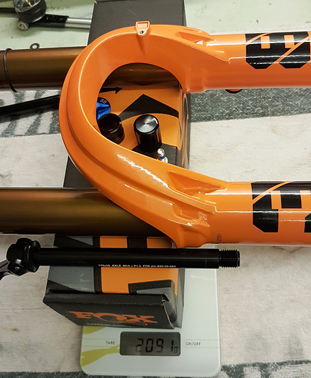

2. Gewicht:
Out of Box habe ich die komplette Gabel (ungekürzter Schaft, mit Steckachse) mit 2.091g gewogen.
Nach dem Kürzen des Schaftes auf 19cm und dem Austausch der serienmäßigen Schnellspannachse gegen die KaboltX Schraubachse hatte das gute Stück nur noch 2.049g auf den Rippen.
Bitte nagelt mich nicht fest ob meine Waage geeicht ist. In der Hand konnte ich keinen Unterschied zu meiner 36er von 2020 ausmachen.

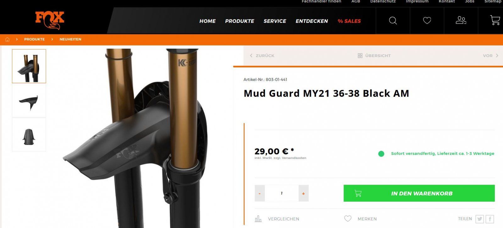

f) Kotflügel:
Nach langem warten gibt es nun endlich einen geschraubten Kotfügel für die 38er und 36er. Ich habe ihn noch nicht gekauft, werde es aber noch tun. Die Fummelei mit den Kabelbindern bin ich leid. https://www.foxracingshox.de/18009/mud-guard-my21-36-38-black-am

2. Gewicht:

f) Kotflügel:
