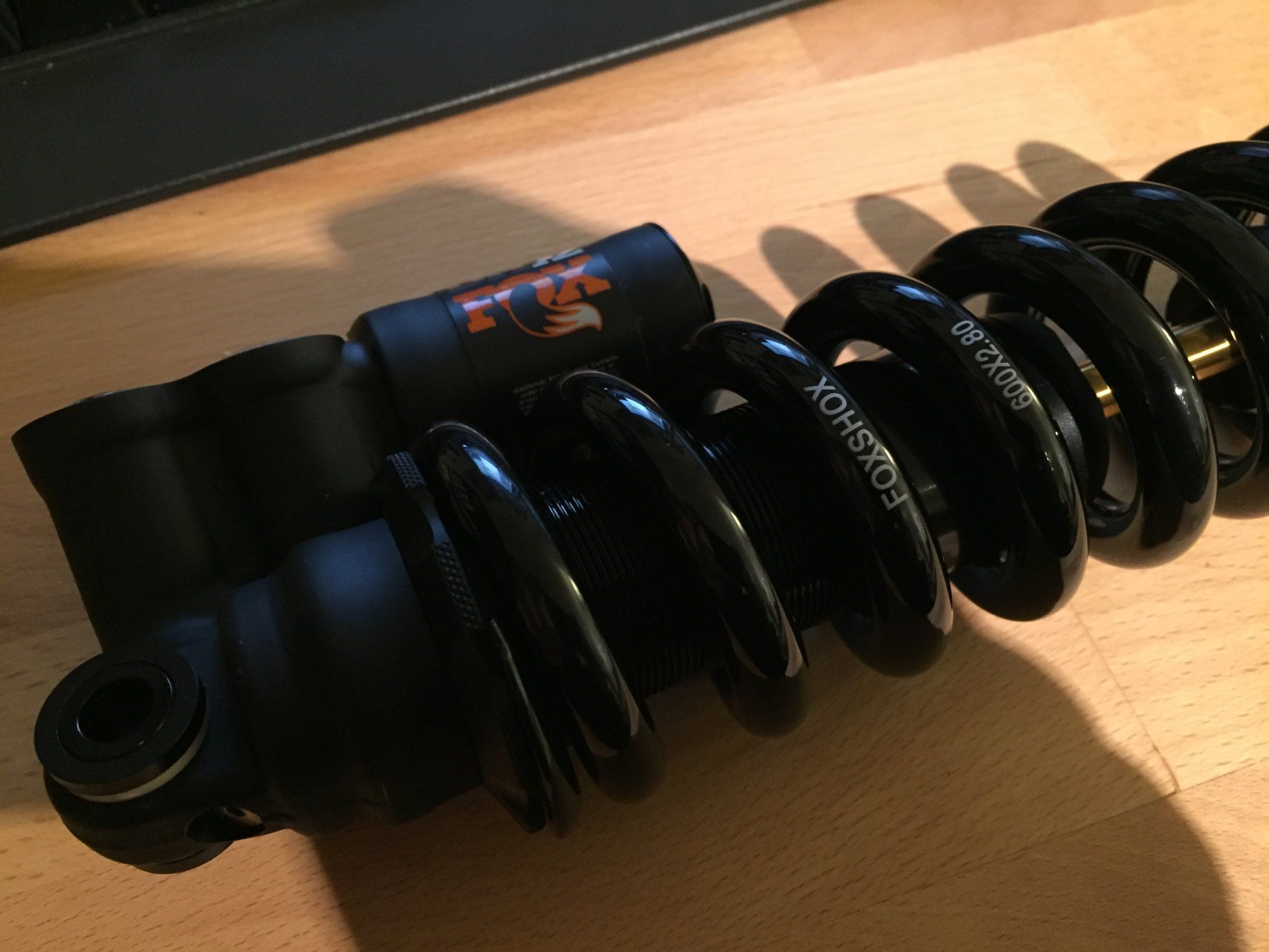

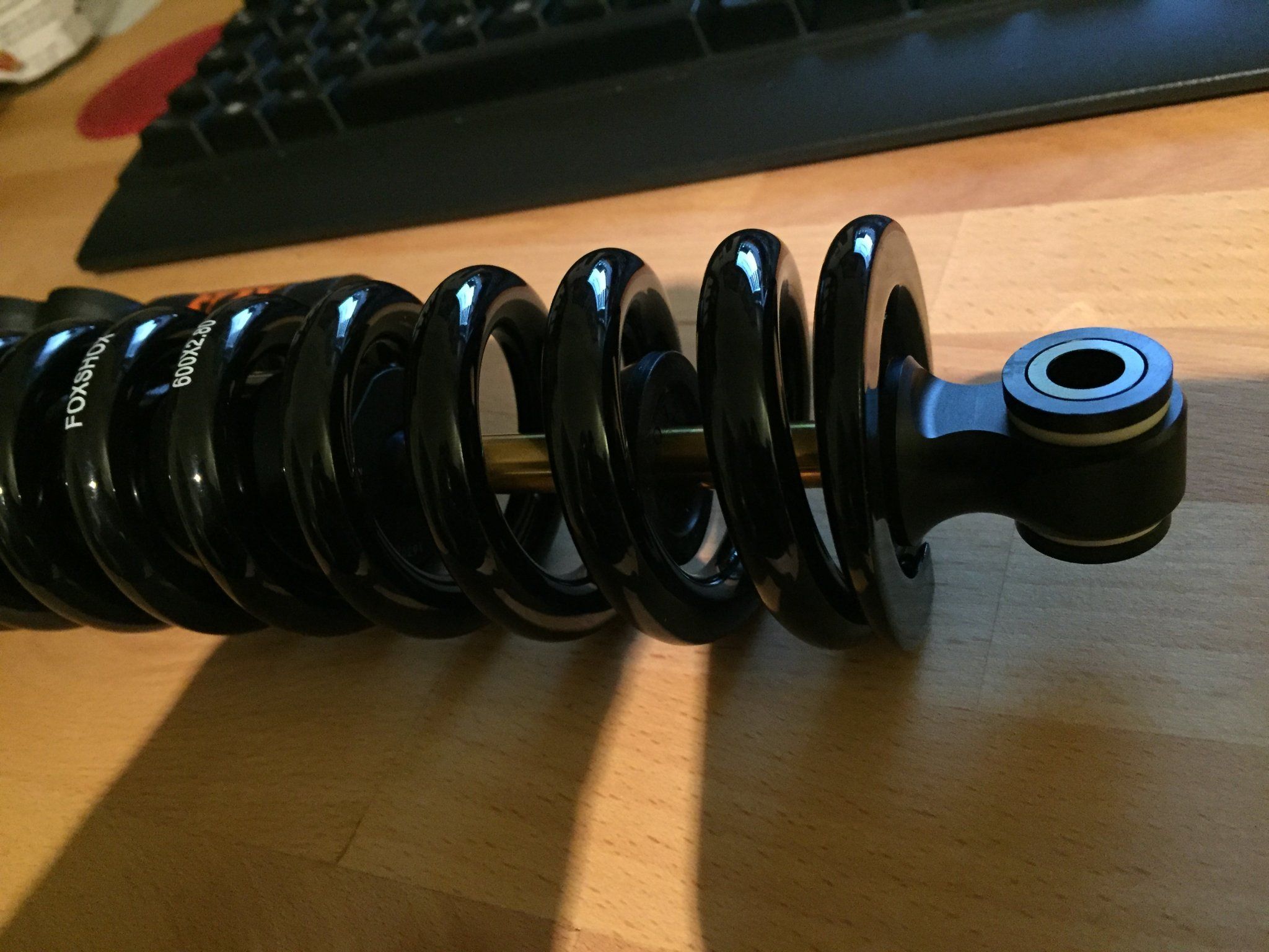

Hallo zusammen,
irgendwie ist die von Fox für die Dämpfer EBL freigegebene Fox-Feder locker 4-5mm zu lang um den Federteller da noch drauf zu bekommen..
Hat jemand ne praktikable Idee? Federvorspanner wie beim Auto ?
Schon komisch .. eigentlich sollte das doch passen..

Woher weißt du das die passend ist?
Der Hub von Dämpfer und Feder passen zusammen,
aber die Feder ist offensichtlich zu lang.
Hat jemand ne praktikable Idee? ...
Schraubenzieher durch die Feder stecken, belasten, fertig montieren, entlasten, Schraubenzieher raus und fertig.

Haufenweise fette Kabelbinder + Einpresswerkzeug für Innenlager/Steuersatz (Eigenbau aus Gewindestange geht natürlich auch). Dann Kabelbinder locker ansetzen, Feder mit Einpresswerkzeug komprimieren, mit Kabelbindern fixieren, schnell die Feder auf den Dämpfer, Federteller drauf und Kabelbinder durchzwicken. Auf Finger aufpassen! Die Feder muß natürlich nicht vollständig komprimiert werden. Also mach keinen Scheiß. Das ist sonst echt gefährlich!
Umgekehrt gehts genauso. Bloß brauchst du dann kein Einpresswerkzeug mehr sondern kannst die Feder mit Hilfe deines Rahmens komprimieren (einfach draufsetzen).
Ja, ein Loch in der Wand möchte man nicht.. oder gar am Körper.. Aber ne "komprimierhilfe" mit zwei Holzbrettchen/Gewindestange und Kabelbindern hab ich auch schon gedacht ..
