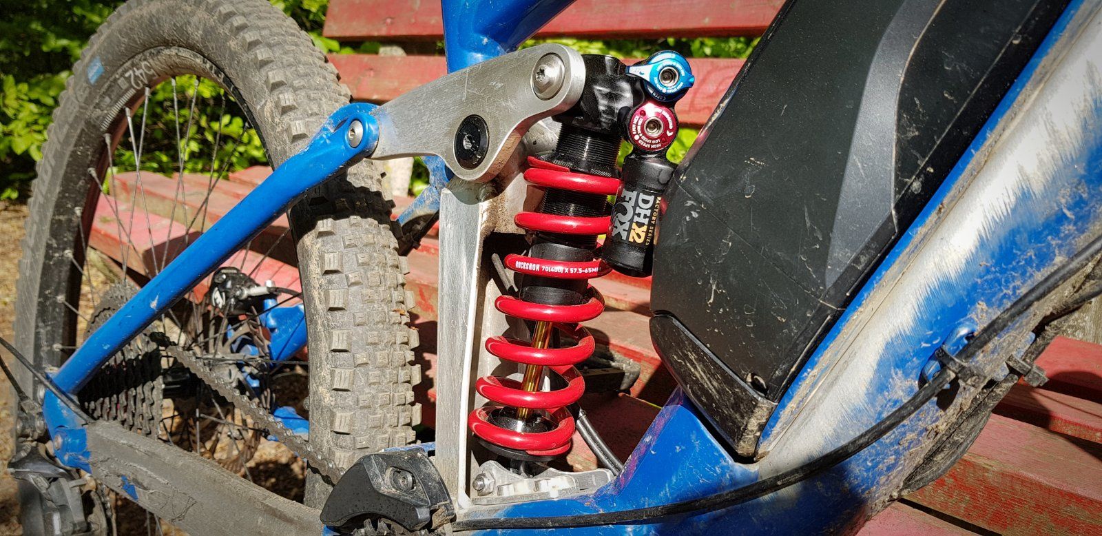

fahre eine RS Feder im DHX2. Federteller adapter hatten keinen Platz weil dann die länge net passt
habe einfach einen o-ring auf beiden seiten montiert damit die Feder mittig bleibt
geht einwandfrei :daumen:

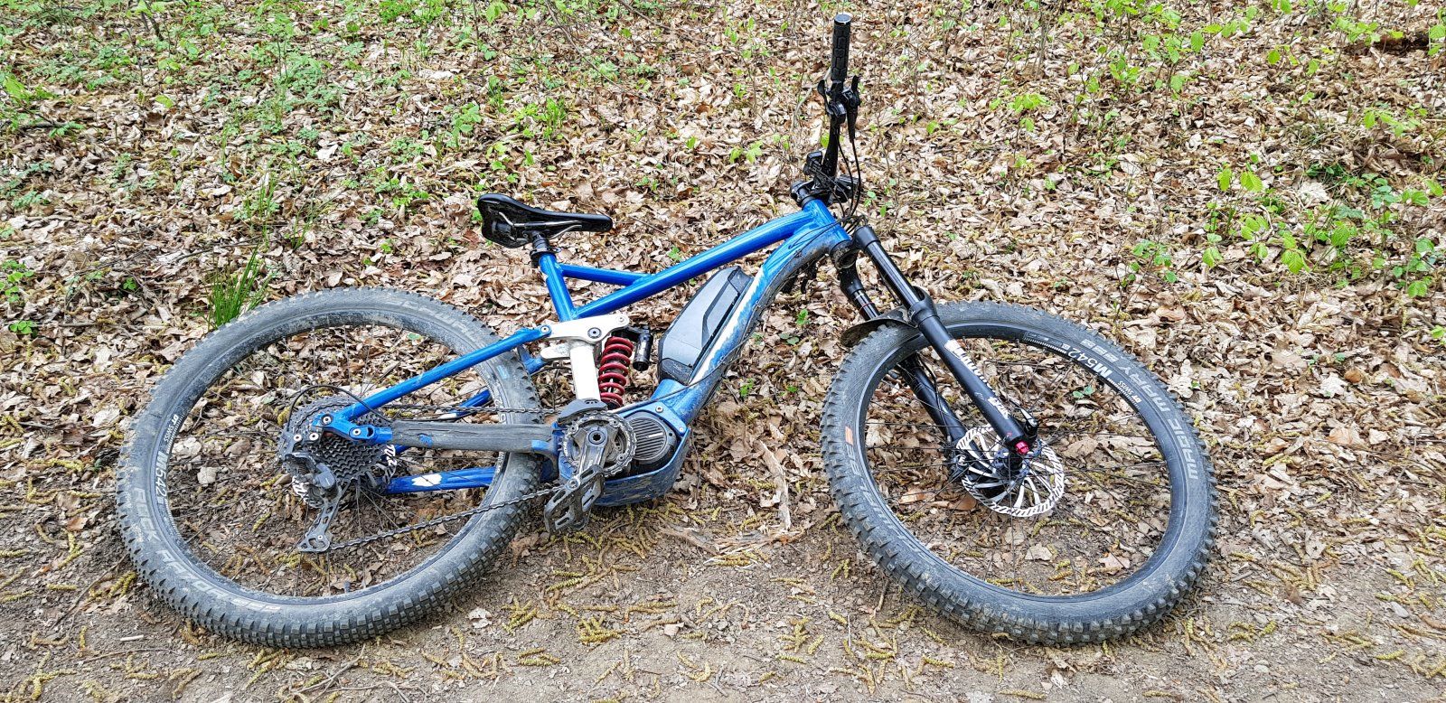

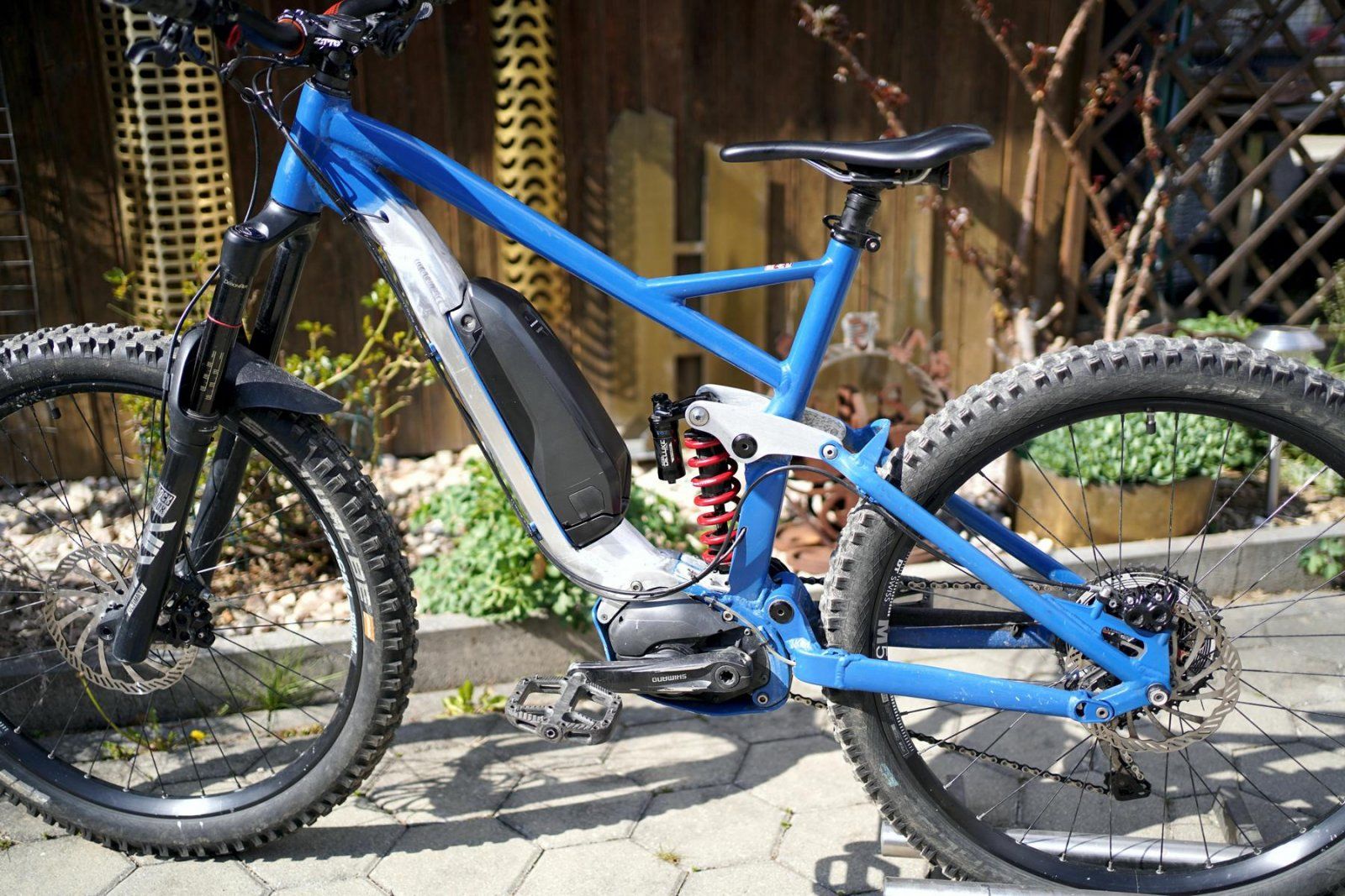

Das Rad ist Eigenbau . Teilweise halt
Habe es 2017 zum ebike mit shimano steps umgebaut
Und vorriges Jahr für denn 205x65 Trunnion mount dämpfer angepasst. Sitzrohr musste weichen um denn dämpfer weiter nach hinten drehen zu können.
Farbe kommt noch. Bin es bis jetzt Testgefahren
Und vorriges Jahr für denn 205x65 Trunnion mount dämpfer angepasst. Sitzrohr müsste weichen um denn dämpfer weiter nach hinten drehen zu können.
Krass. Kannst du mal ein Bild vom kompletten Rad schicken?

Die RS Feder is halt schon arg groß für den DHX, die hat noch mehr Spiel als die Cane Creek.
Aber das mit dem O Ring is ne gute Idee.
