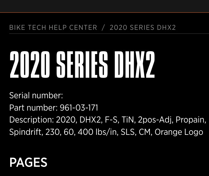

Welches Modelljahr ist der Dämpfer denn? 2016-17 haben 10WT Öl und 2018-20 5WT.
Erkennt man am Inner-Body. Der alte ist durchgehend gleich im Durchmesser, der ab 2018 hat nur den Rand im großen Durchmesser.
Ist ein 2020er. Geht dann 4wt Teflon? 😄
