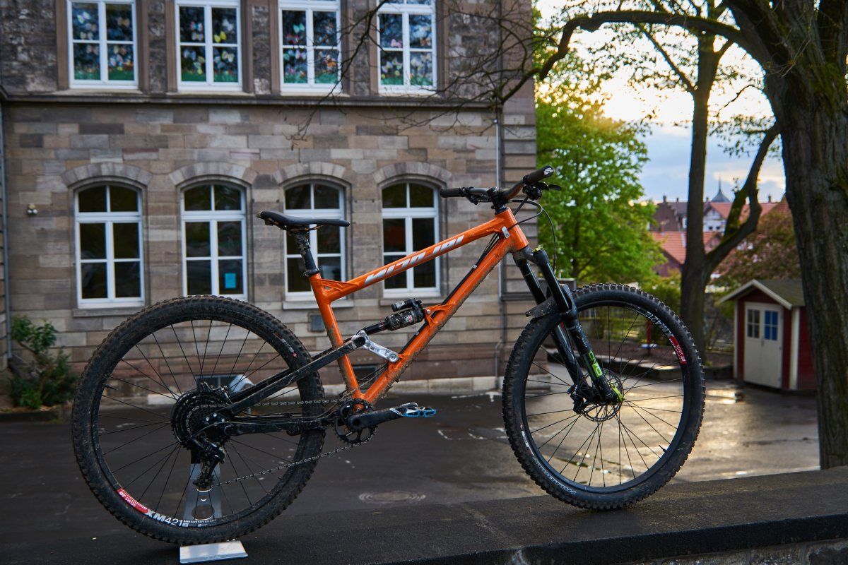

Hier im Forum ist bereits sowas aufgetaucht:
#waggonwheels
Nicolai Ion G-13 (SE) - special edition deshalb, weil Nicolai mir ein 29 Zoll Enduro mit der Geo des G-13 aber 150 mm Federweg gebaut hat. Bis auf Gabel und LRS sind alle Teile vom 27,5" Enduro (--> Bikemarkt) übernommen.
Die Gabel rockt ziemlich, dem Test hier auf mtb-news.de kann ich mich sehr umfänglich anschließen. Die Negativfeder in Stahl sorgt trotz straffem Setup für ein sensationelles Ansprechverhalten, die Gabel gibt viel Feedback und steht hoch im Federweg. Die Dämpfung ist etwa auf dem Niveau meiner alten Lyrik (Charger). Die Einstellbarkeit ist hoch. Wäre die Gabel nicht so schwer und die Oberflächenqualität besser, hätte ich nichts auszusetzen.
Der Laufradsatz stammt wieder von Spyr Cycles und besteht aus DT 240s, XM421 und Sapim CX-Ray. Dank Boost und kompetentem Aufbau ist er für die leichte Felge sensationell steif und hat auch schon den ersten Tag im MSB X-Trail (Bikepark St. Andreasberg) mit Bravour überstanden.
Hidden champions sind die Reifen (Butcher/Hillbilly, Grid, 2BR). Extrem guter Job, den Specialized da gemacht hat.
Geomäßig habe ich meinen Sweetspot gefunden: 63 LW / 510 reach / 1.310 wb / 450 cs.
Kurzum. Ich bin verliebt.

Oder ist es doch nochmal was anderes?
Das G13 SE war eine Kleinserie! Genau wie die Engländer von Mojo mal ein Geometron 29 (basierend auf ihrem Mojo G16) gebaut haben und noch einige Restrahmen davon haben/hatten!
Warte einfach mal ab was die Eurobike so bringt! Auf den Media Days haben sie ein Pinion G13 mit gehabt! ;-)
