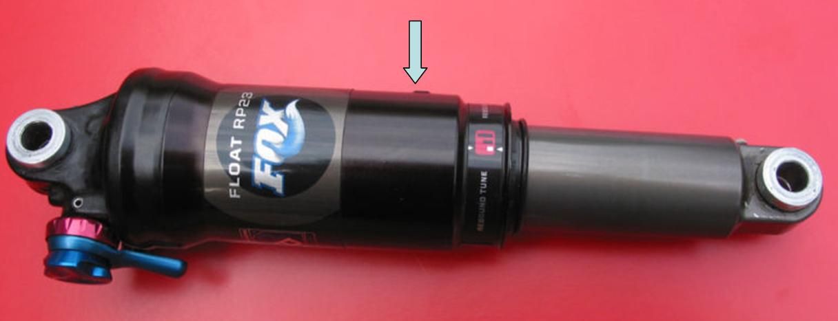

Ich sehe hier nur ein Ventil. Ein Bypass ist ein 2. Gang.

Laut B-comp. ist es das Richtige. Habe ich ja auch nie bestritten, dass es keine passenden Fette gibt. Nur wo ist jetzt der Bypass in der Luftkammer ?
