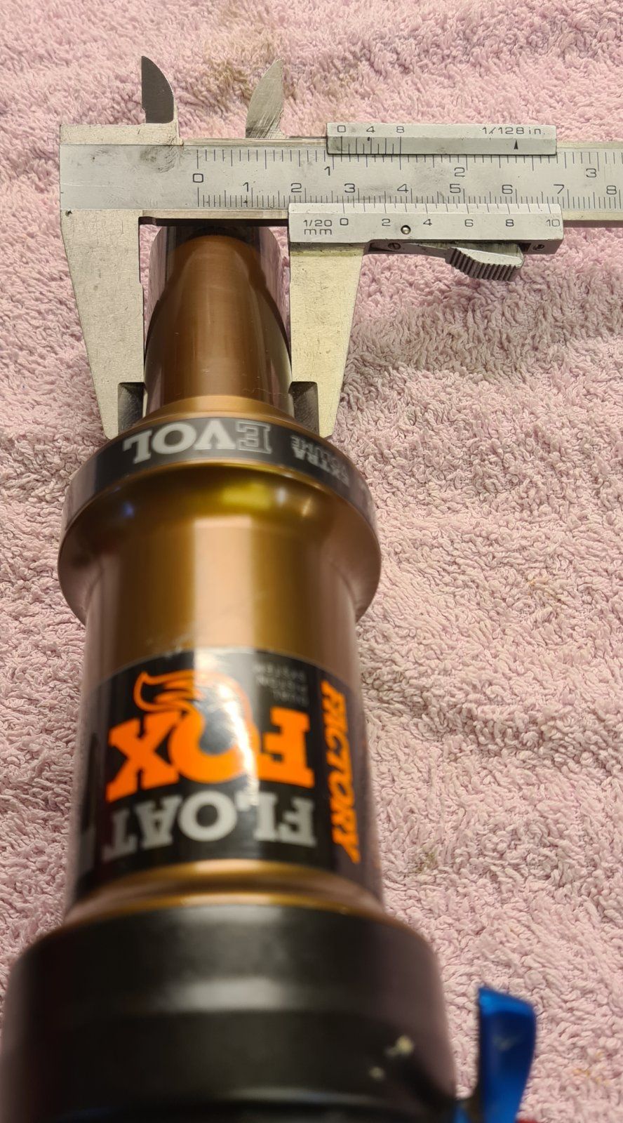

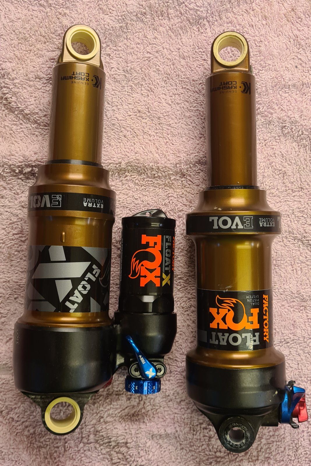

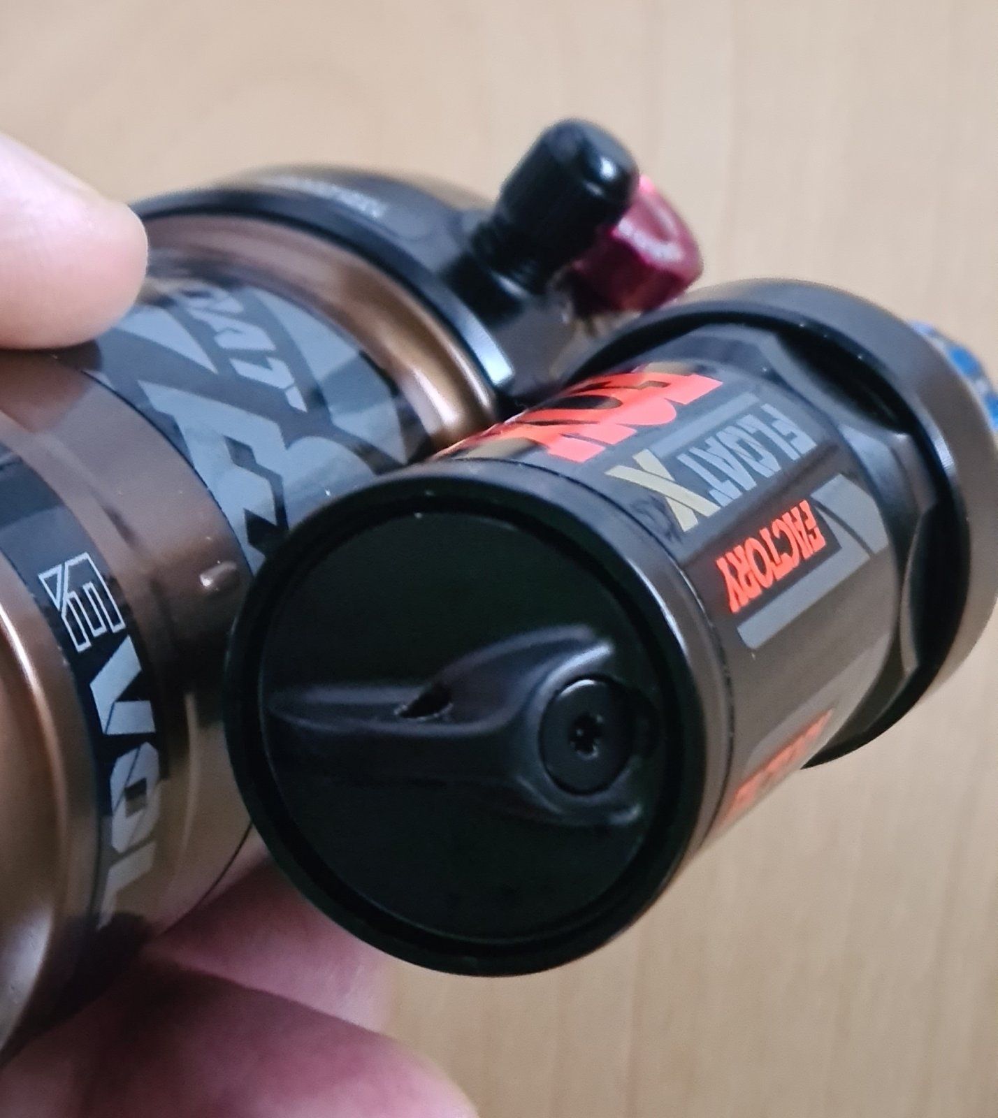

-> Es handelt sich um einen komplett neuen Dämpfer, er hat so gut wie nix mehr mit dem DPS oder DPX2 zu tun.

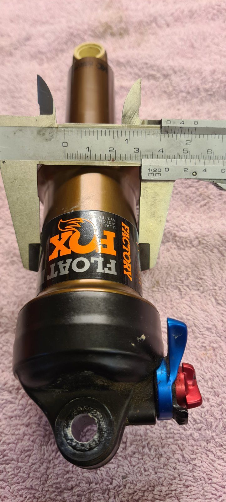

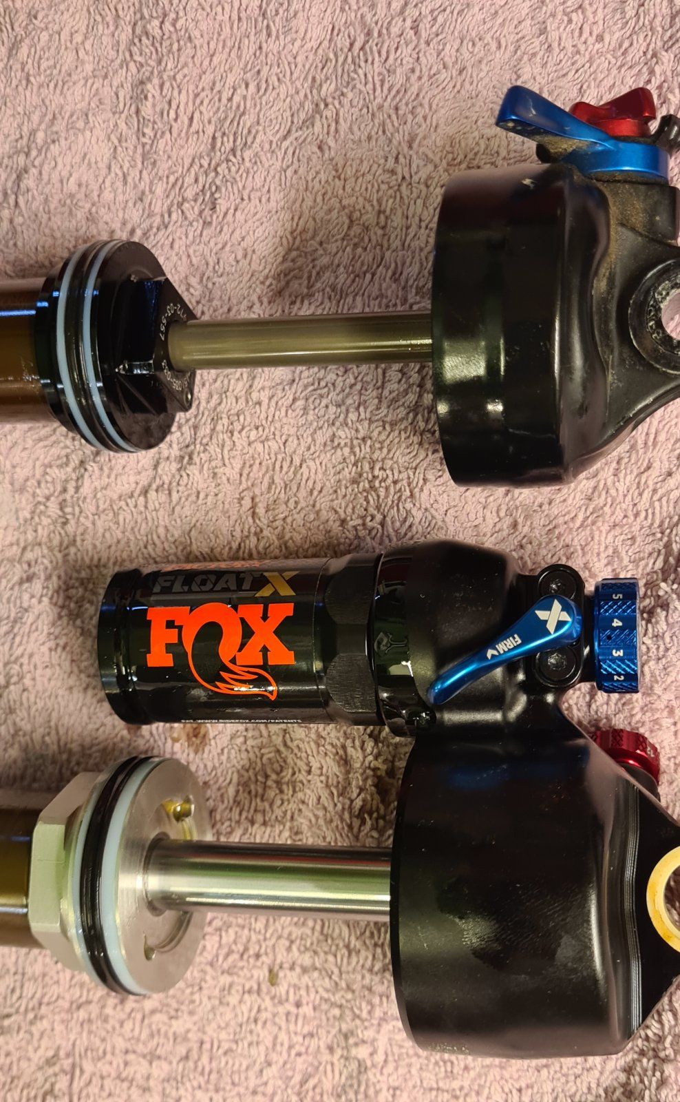

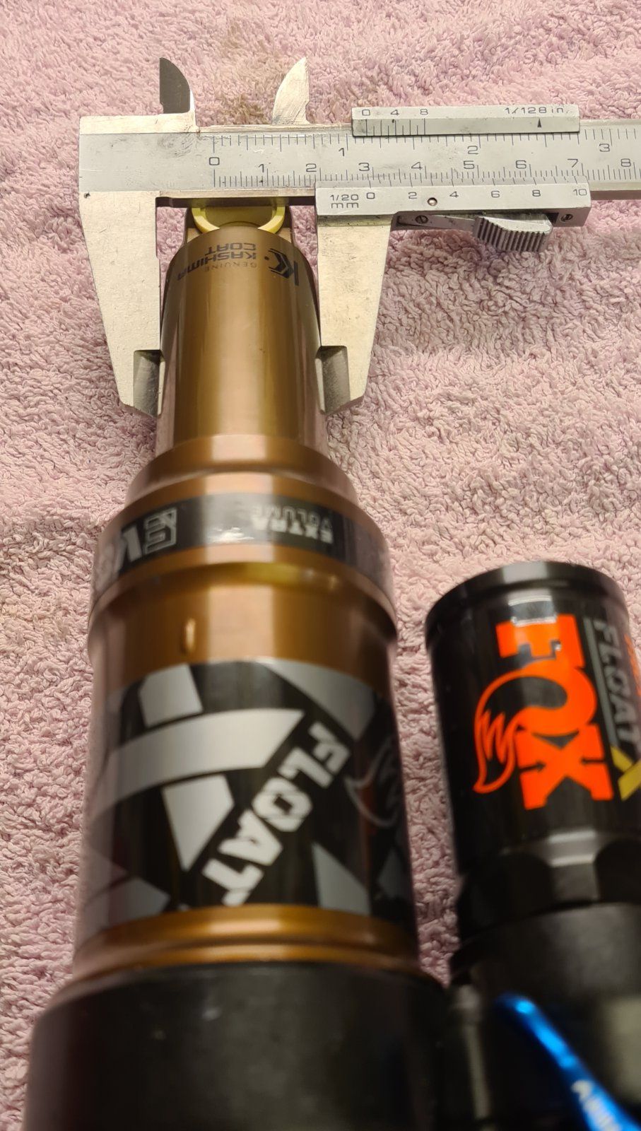

-> Die Kolbenstange war deutlich fetter als beim DPS und DPX2. Sie hat jetzt einen Durchmesser von gut 29mm, beim DPS und DPX2 sind es bisher etwa 27mm gewesen.

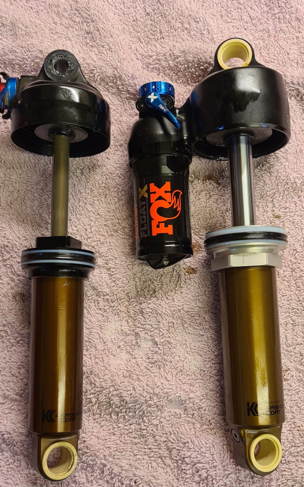

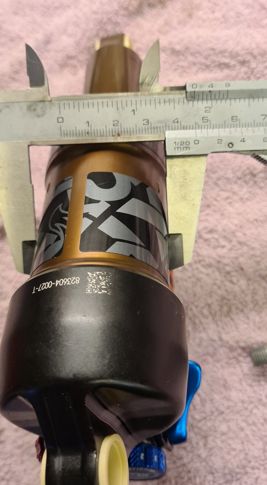

-> Der Body beim Float X ist von knapp 41mm auf etwa 45mm gewachsen. Die damit gewachsene Kolbenfläche dürfte auch der Grund sein, weshalb der Float X bei gleichem Bike und Gewicht mit 40psi weniger gefahren wird als beim DPS & DPX2. Da der Maximaldruck geblieben ist, dürfte kaum noch jemand den Float X bis zur Obergrenze aufpumpen, bzw. voll Volumenspacer packen muss.

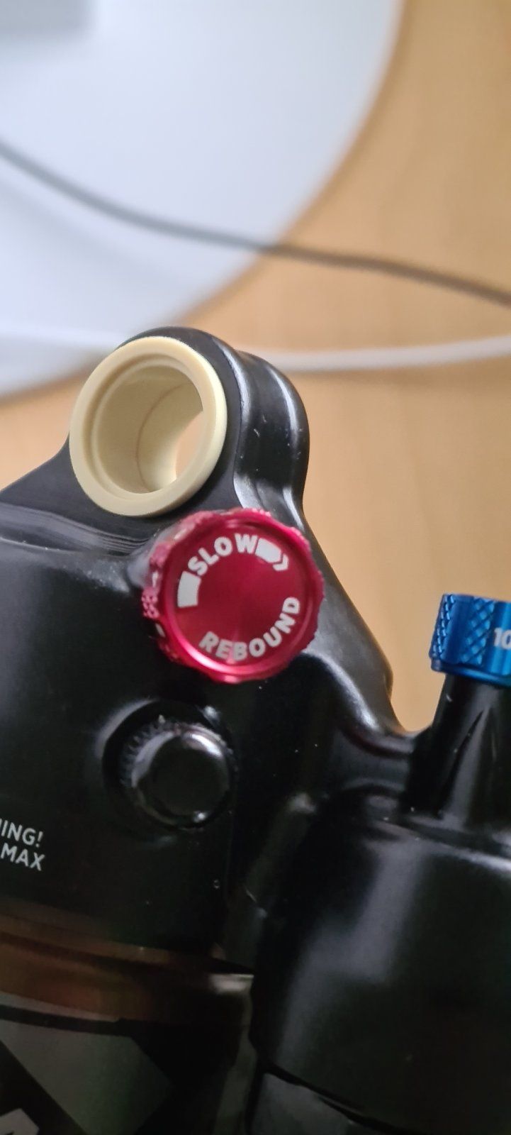

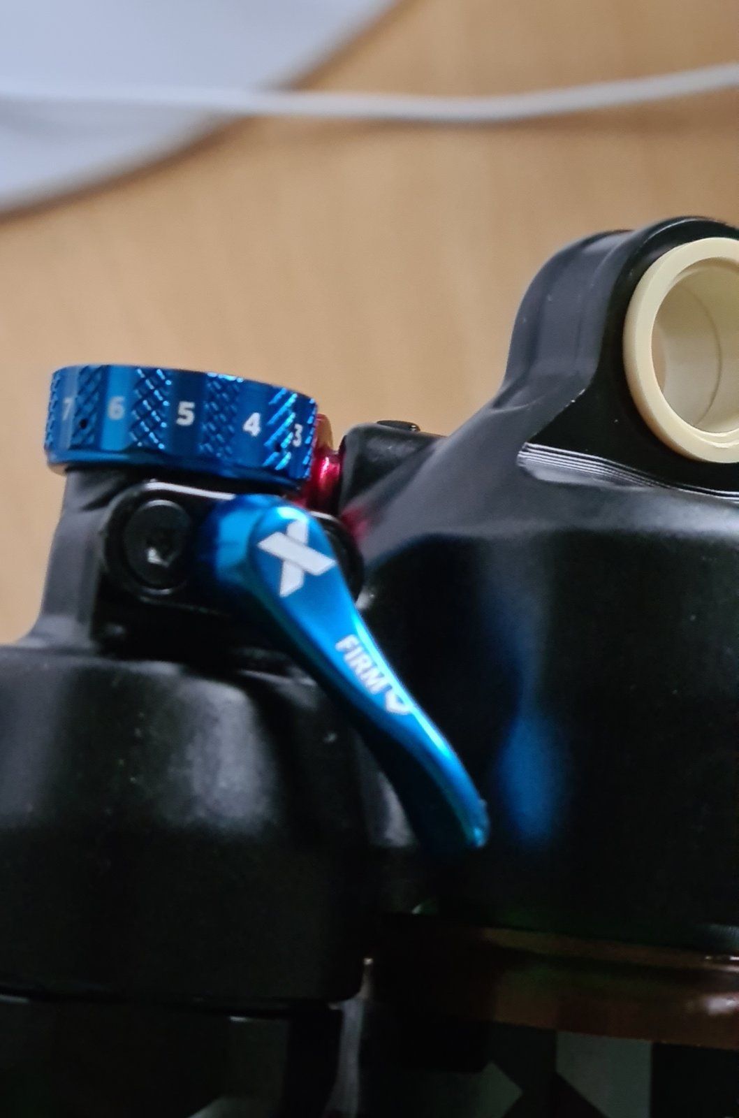

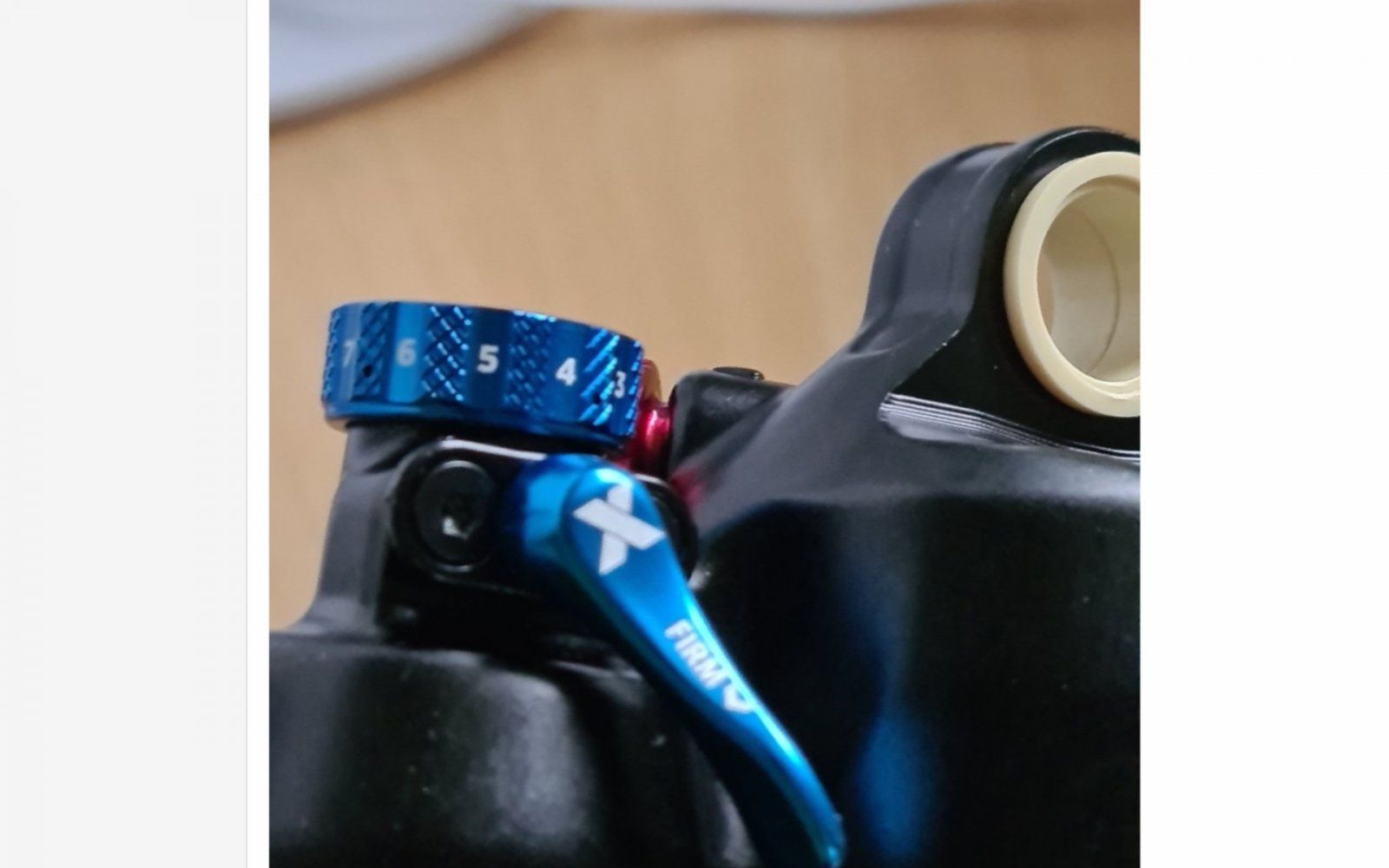

-> Es gibt insgesamt drei Einstelloptionen für die Dämpfung. Ein rotes gerastertes Einstellrad für die Zugstufe, ein blaues gerastertes Drehrad für die Druckstufe (Lowspeed) und einen blauen um den Dämpfer bergauf ruhig zu stellen. Alle Einsteller sind mit Zahlen und einer Markierung versehen, die Einstellung kann man so auf den ersten Blick sehr gut erkennen.

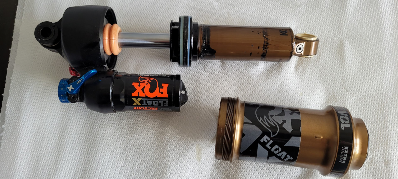

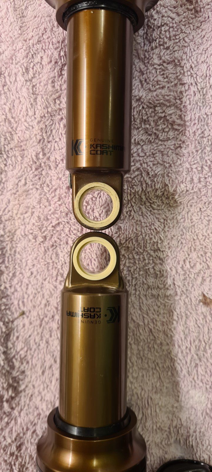

-> Schraubt man den Dämpfer auf bleibt es fett, vor allem die innere Kolbenstange beim Float X sticht ins Auge.

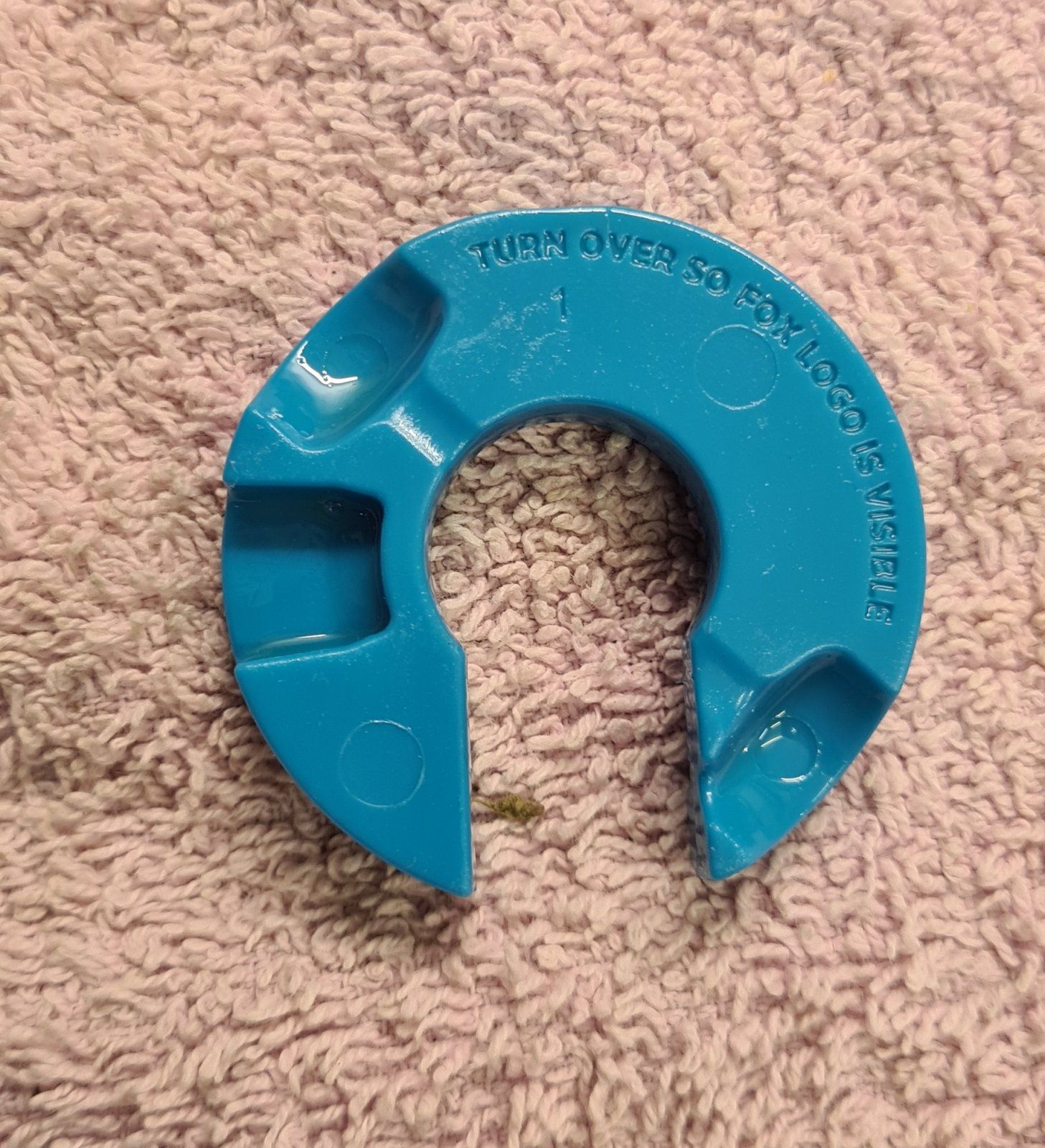

-> Entsprechend haben sich auch die Volumenspacer in der Luftkammer geändert. Hier ist wohl nun eine noch feinere Abstimmung (also kleinere Schritte) möglich. Zudem ist es wohl auch möglich, mehrere Volumenspacer zu kombinieren, sprich man kann mehr als einen Spacer aufclipsen. Probiert habe ich das allerdings nicht.

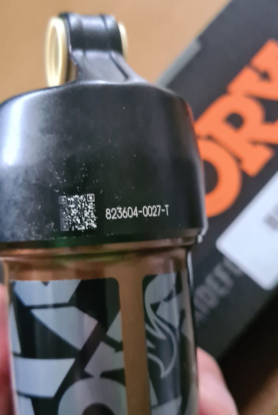

-> Anstelle des bisher aufgeklebten ID- Code zur genauen Identifizierung (aus welchem Bike, Länge, Hub, Tunes, Spacer usw.) gibt es jetzt einen QR Code am Gehäuse. Beim Öffnen wird dann zusätzlich noch das Manual und andere sachdienliche Hinweise angezeigt.

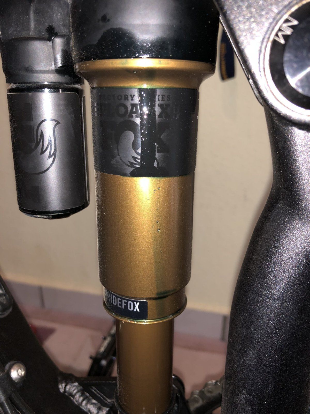

Ich habe den Dämpfer im Propain Tyee.
Nach einer Woche Finale Ligure hat der fast neue Dämpfer allerdings angefangen Druck zu verlieren. Insgesamt müsste er nach dem Trip 10-15h Bergab-Einsatzstunden gehabt haben. Zuhause wollte ich dann direkt mal einen Luftkammerservice machen. ServiceKit für Float X bestellt -> passt nicht. Dummheit bei der Bestellung. Hier muss man jetzt natürlich aufpassen, dass man für Float X ab 2022 bestellt.
Nach einer Woche Einsatz in Finale war der fast neue Dämpfer innen schon ziemlich verdreckt. Da ich das falsche Kit bestellt hatte, habe ich nur alles gründlich gereinigt und neu geschmiert. Jetzt läuft er wieder problemlos und hält den Druck.
Ich reinige die Kolbenstange regelmäßig mir etwas Öl.
Beim Einfedern schiebt sich der ganze Dreck von der Dichtung weg.

Habe auch einen Float X aus einem Transition Sentinel Alloy 2022 Rahmenset. Meiner macht klopfende Geräusche und war sogar schon bei Fox auf Garantie. Hat leider nichts gebracht und am Rahmen liegt es definitiv auch nicht – ein DPX2 als Ersatz verhält sich so wie man es erwartet.

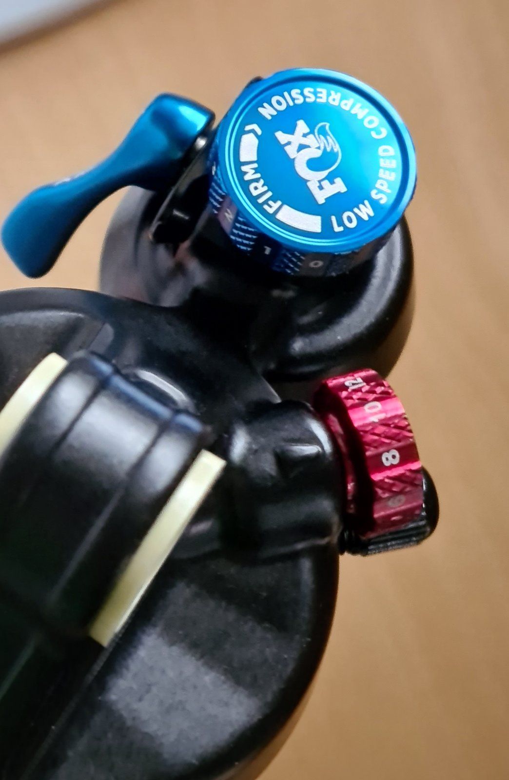

ich hab da mal ne Frage an den Fox Experten...
ich hab am Piggypack den blauen Hebel samt Halteplatte mit den beiden Schrauben abgeschraubt, da ich erhofft hatte, den runden blauen LSC Knopf so abzubekommen...musste den schmaler fräsen, damit der Dämpfer in meinen Rahmen passt...
jetzt lässt sich der Hebel natürlich nicht mehr montieren, da eine Feder im Inneren die Welle hochdrückt.
muss der Piggypack jetzt komplett auseinander geschraubt werden ?

Ohne Druck im AGB könnte das klappen. Aber Vorsicht, nicht ohne Druck durchfedern.

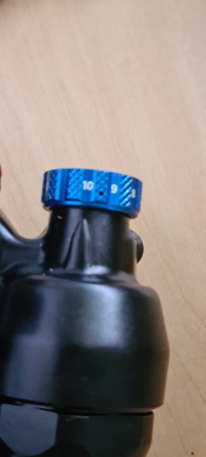

Hallo zusammen,
kan mir einer von euch veraten wie man den blauen LSC einsteller demontieren kann? er hat bei mir kein rasten mehr, und da wollt ich mal nachschauen.
danke schon mal

Hallo, ich habe ein "Dichtigkeits Problem" mit dem Dämpfer bei einem relativ neuen Propain. Folgendermaßen, ich habe den verbauten Spacer (Blau) gegen einen kleineren (Gelb) ausgetauscht. Nach dem Zusammenbau inkl. fahren (ca. 30KM Gelände) ist er Öl verschmiert am Body wo er zugedreht (ordentlich zugedreht, ich weiß mit zuwenig, etc.) wird. Danach weitere zweimal geöffnet, nachgeschaut inkl. Dichtung überprüft und wieder das gleiche Ergebnis --> ölt. Hat einer die gleiche Erfahrung gemacht, oder einer ein Tipp?
Klar im blödesten Fall muss er zu Fox, ich möchte nur im Vorfeld alles abklopfen.
Das ölen hält oft ein paar Tage an.
Man schiebt beim Aufschrauben einfach Öl mit in den Bauteilspalt, welches dann so nach und nach etwas sabbert und Staub ansieht.
Einfach abwischen und im Auge behalten.
Solange keine Luft verloren geht, ist doch alles in Ordnung.
Da kommt schon was raus aus dem Dämpfer (ähnlich wie das angehängte Bild aus dem Internet). Bin ich zumindest nicht gewohnt von anderen Modellen (Fox DPX, RS allgemein).

Ist jemand gewollt seine Volumenspacer mal zu vermessen oder im CAD nach zu zeichnen?
Standardmäßig hab ich den 0.4er drin und würde gerne einen kleineren probiere. Knapp 30€ ist mir das jedoch nicht wert und hätte einen 3D Drucker im Keller stehen.
Hi,
Falls dein Anliegen noch aktuell ist, ich hätte einen 0.2er Spacer übrig.
