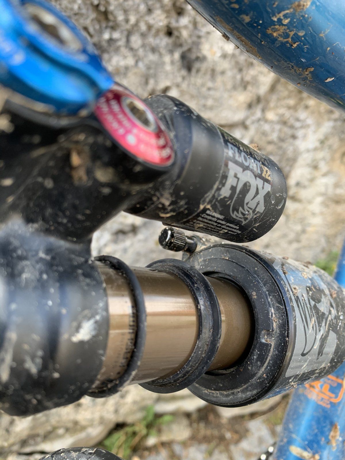

Hallo liebe Community,
leider musste ich heute nach einer Abfahrt feststellen, dass die Staub-Dichtung meines Fox Float x2 (05/2019) aus Ihrer Nut gesprungen ist. Zudem hört man beim Einfedern ein Zischen. Hatte jemand ein ähnliches Problem mit dem Dämpfer? Wie geht Fox damit um?
Am besten anrufen und fragen.
Fox ist aber relativ kulant und wenn es unter Garantie läuft sehr schnell, zumindestens außerhalb von Corona.
Gruß xyzHero
Zusammen mit Rechnung und Begleitscheiben zu Fox.
Denke das läuft über Garantie, dauert i. d. R. 48h Berabeitungszeit.
Hatte ich letztens auch bei einem sehr neuen Dämpfer.
Fox hat es in kürzester Zeit auf Garantie repariert.
Wenn der X2 nach vorne oben montiert ist, kommt kaum Öl an die Dichtung und noch weniger an den Abstreifring davor. Daher öle ich die Kolbenstange jetzt regelmäßig mit einem minimalen Tropfen und hänge das Rad gelegentlich mit dem Hinterrad nach oben auf.
