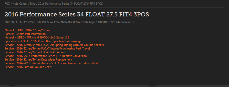

Hallo,
bei meinem Fahrwerk steht bald der erste Service an. Ich habe eine Fox 34 Float Fit 4 von 2016.
Allerdings stehe ich vor der Frage, welcher Service dabei gemacht werden sollte.
Ich würde durchführen:
  • Service - 2016 32mm/34mm FLOAT NA2 Rebuild und
  • Service - 2016 32mm/34mm Dust Wiper Replacement
Kann ich den "Damper Cartridge Rebuild" guten Gewissens weglassen?
