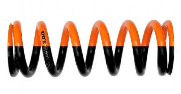

Ich möchte das hässliche Orange meiner Fox SLS Feder wegbekommen. Leider gibt es gewichtstechnisch zur SLS für mich keine Alternative deswegen denk ich über die farbliche Umgestaltung nach.
1.Möglichkeit - Abschleifen / Entlacken
Orangen Lack einfach Abschleifen oder chemisch entlacken, raw-steel Optik wäre schon besser aber Stahl rostet und allein das Abschleifen macht sicherlich keinen Sinn, da zu zeitaufwendig.

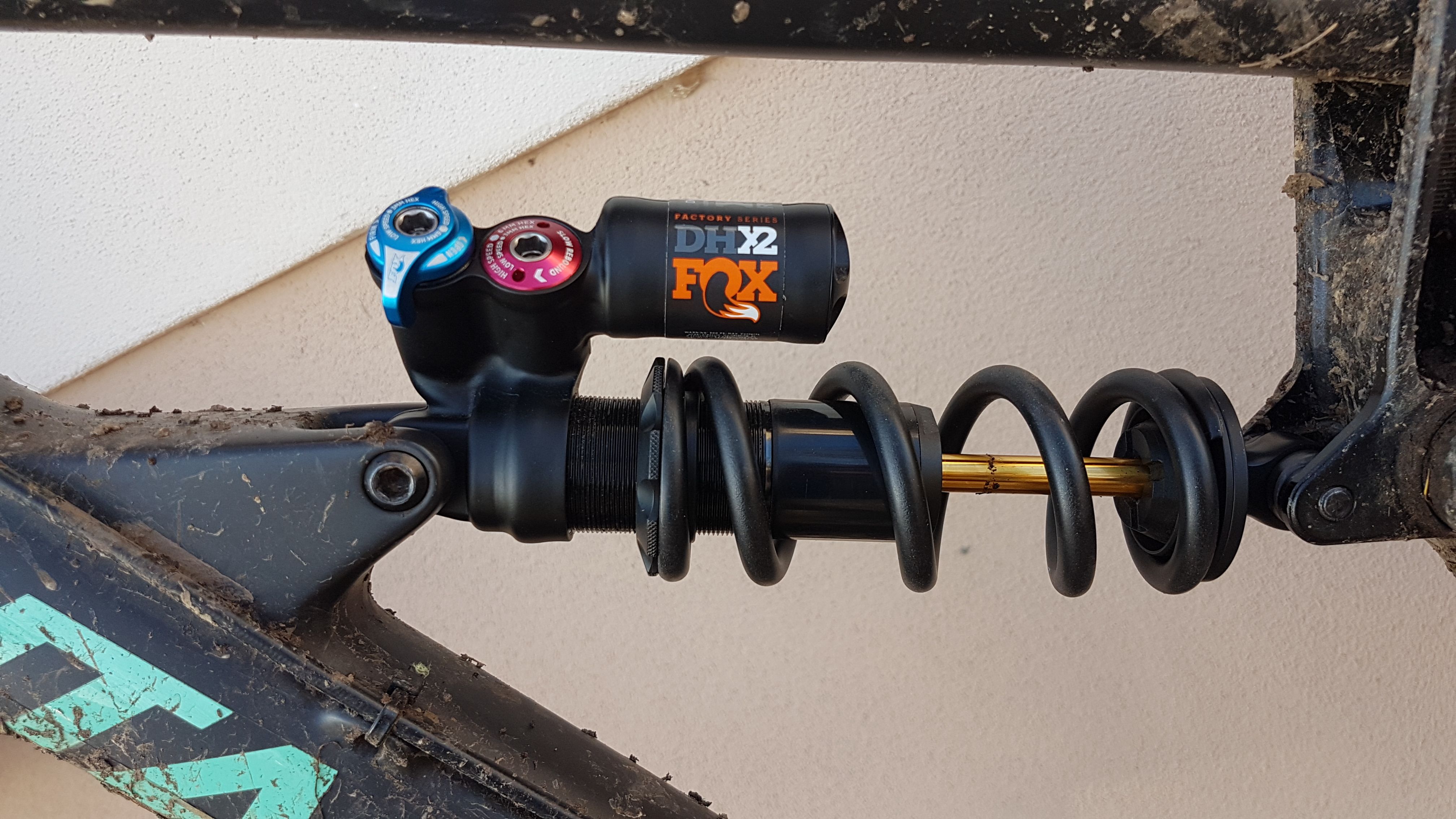

"gedippte" SLS ... ich hab es selber mal mit der Sprühfolie versucht. Bin ganz Happy mit dem Ergebnis. Aufsprühen war relativ easy und die Folie konnte über Weihnachten "Aushärten". Bin gespannt wie die Schicht auf Stütze oder Steine reagiert. Hab nur die BaseColor in Matt schwarz ohne ein finish drauf. Der Langzeittest wird zeigen wie sich die Sprühfolie macht.

War leider nix... die Folie ist zu empfindlich. Hatte ein paar Beschädigungen und das orange hat dann raus geblitzt, war auch scheiße.
Hab die Folie dann komplett abziehen können, was wunderbar funktioniert hat. Hab es jetzt augegeben und leb mit der Farbe.
Würde es nicht nochmal probieren.
