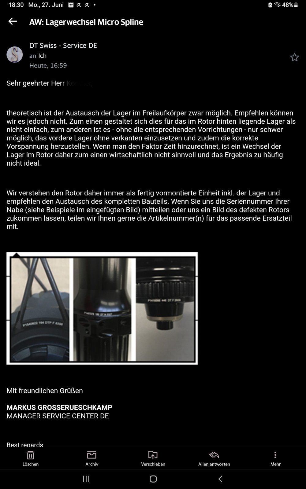

Frage, kann man die Kugellager im Kassettenträger ( DT Swiss 1900 Micro Splint ) wechseln, die sind trocken, die Achslager sind in Ordnung.
Update....habe bei DT Swiss mal nachgefragt.
Mit anderen Worten...im Falle eines Falles muss der Freilauf getauscht werden.
Nach knapp zwei Jahren finde ich das zu früh.
Finde den Support allerdings klasse....
Nicht die Achslager sind hin sondern die Lager des Freilaufs.
