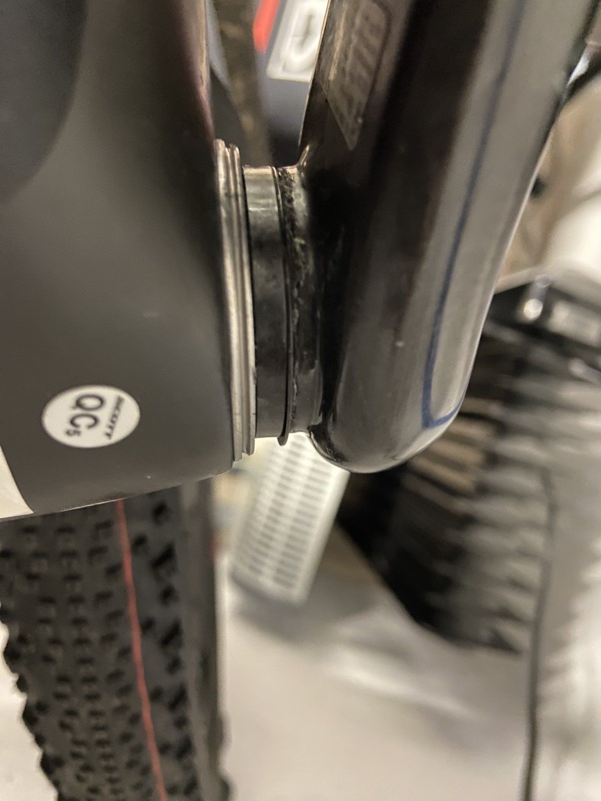

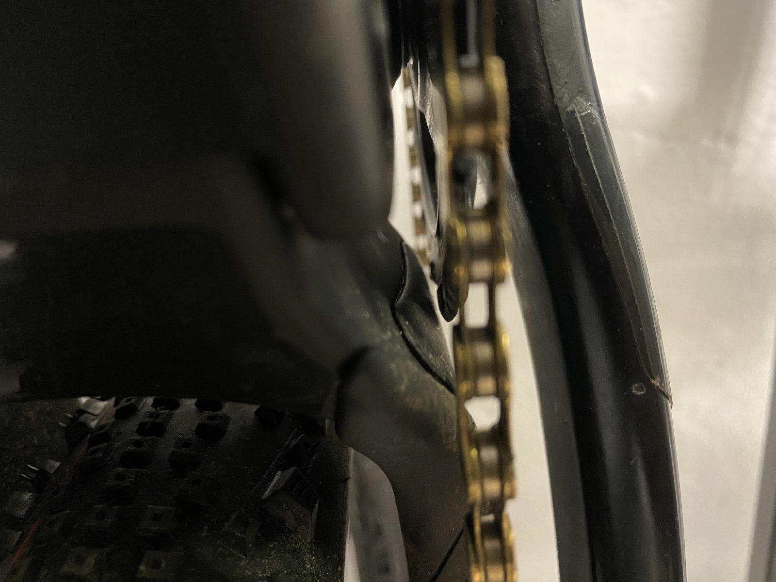

Servus zusammen,
ich hab mein Spark RC 2022 auf DUB Lager umstellen wollen.
Kurbel ist SRAM Eagle XX1 mit Stages Welle.
Ich hab als Lager das "normale" PressFit Lager genommen. Ich hab eben erst gesehen dass auf Grund der 55 CL Scott hier Wide Technologie eingesetzt hat.
Wie gesagt ich hab das normale DUB Lager verbaut.
Auf KB Seite habe ich einen Spacer drunter, auf der andren Seite eine Wellenscheibe und den Spacer.
Kurbel hat kein Spiel, aber beim Drehen merk ich einen leichten Wiederstand.
Ist dies normal?
Worin besteht der Unterschied bei den beiden Lagern unten?
"Wide" Lager
https://r2-bike.com/SRAM-Innenlager-DUB-PressFit-PF41-BB895-BB92-MTB-Wide
Normales DUB SRAM Lager
Wie ich das sehe, fehlt der Stages der Mechanismus zum Einstellen des Spiels, der an der normalen XX1 verbaut ist. Du kannst den Spacer mit Schleifpapier auf die richtige Dicke bringen. Ist etwas mühselig, weil man immer die Kurbel montieren und wieder demontieren muss, funktioniert aber.
Ja da hast Du recht der Mechnanismus ist bei Stages leider nicht vorhanden. Danke für den Tipp mit den Anpassen der Spacer. Das werd ich nachher mal machen!
Kann man das "Ding" zum einstellen bzw abstellen des Spiels einzeln nachkaufen?
