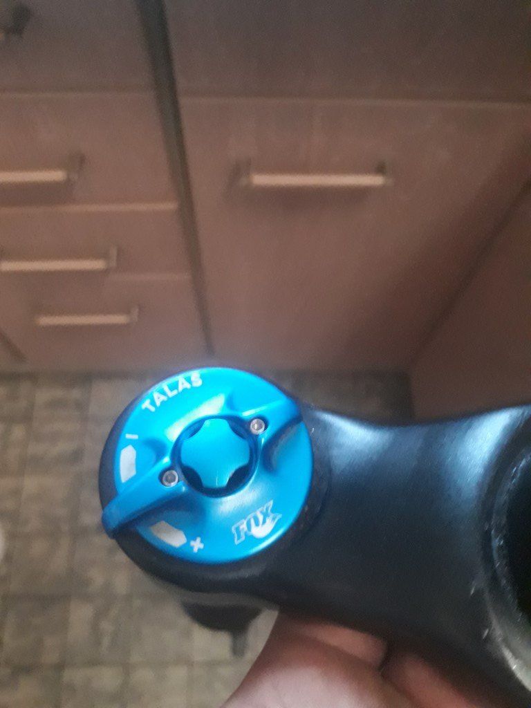

Hei.
Anbei Bildmaterial.
Danke schonmal, viele Grüße

Service bei FOX machen lassen.
Dabei wird die Talaseinheit idR ohne Zusatzkosten gegen die neue Talas5 ausgetauscht.
Du hast noch Talas4, da kann man kaum was reparieren.

Da ist sicherlich eine Dichtung der Talaseinheit defekt. Daher verliert die Gabel Druck in die Negativkammer, damit geht SAG verloren.
Neue Dichtung in die Einheit, dann funktioniert sie wieder.

Symion: Danke, das kommt vom Verhalten her hin. Nachgepumpt, danach stand sie wieder oben und blieb so.

Die Talaseinheit ist recht komplex, ohne Vorahnung bringen dir da Tips zum Service nichts.
Um die Feder kommt Schrumpfschlauch, daher muss das nicht doll Kratzen. Wenn dann ist auch nur die Innenseite des linken Tauchrohrs betroffen. Aber wenn du ja eine neue CSU hast ist das egal. Dem Casting macht das nichts, da die Feder nur im Tauchrohr läuft.
