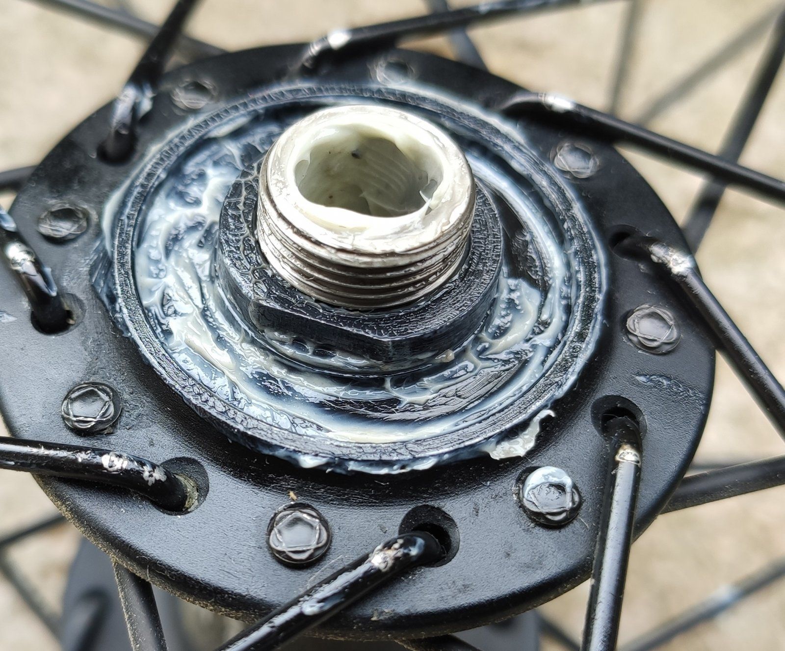

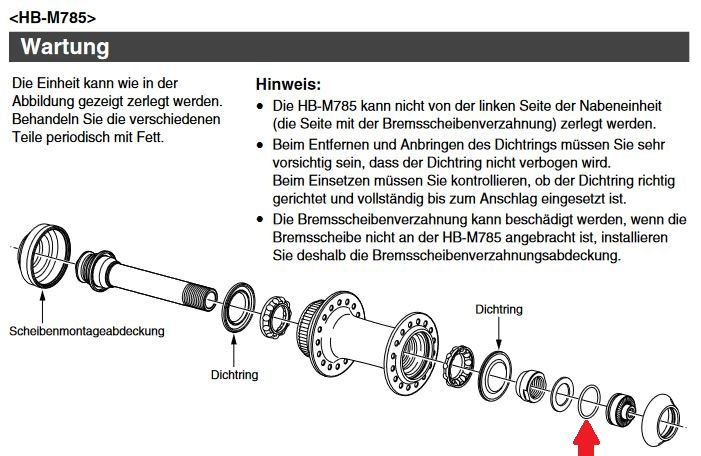

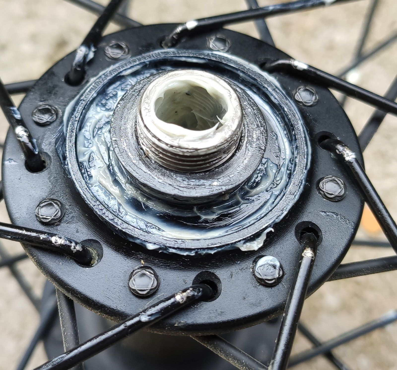

Ich kenne diese Nabe nicht, kann mir aber vorstellen, dass der O-Ring in eine Nut vom Teil rechts daneben einschnappt und dann zusammen mit der Dust Cup Pos.4 eine Dichtfunktion erfüllt.
Hier mal paar Fotos von den Einzelteilen

Oben Unten
