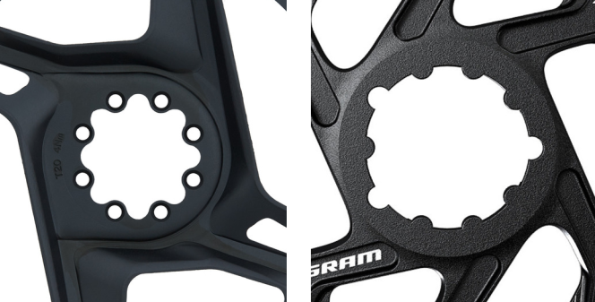

Die Direct Mount Befestigung an Road und MTB Kurbeln ist normalerweise unterschiedlich.
Eagle (MTB) Kettenblätter an Road Kurbel geht eigentlich nicht.
Ich gehe stark davon aus, dass auch deine Rival 1 Kurbel Road Direct Mount hat.
Hier mal Road und MTB im Vergleich.
Edit: Bitte unten Beitrag #16 und #17 lesen, war hier etwas voreilig mit meiner Aussage – sorry.
Nicht zwangsläufig. Links ist die Aufnahme für Powermeter Kurbeln. Es gibt Roadkurbeln aber auch mit der üblichen Aufnahme für 3 Schrauben

Hast recht, war da mit meiner Aussage oben eindeutig auf dem Holzweg (dub-Weg). :)
Die Rival 1x11 vom TE dürfte dann doch Direct Mount Aufnahme mit den 3 Schrauben haben.
So wie nachfolgend im ersten Beitrag zu sehen:
