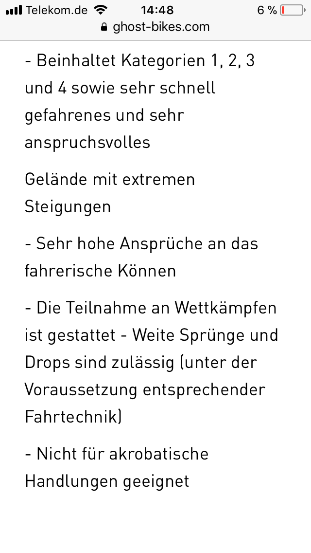

Ihr noch mal der Nachweis das man den Rahmen richtig benutzen darf. 5 ist bei Ghost die häteste Einstufung.
