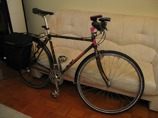

Hallo und guten Abend,
ich wollte an meinem Pacer gern ein paar schickere (und leichter einzustellende) Kabelhänger montieren.
Aktuell ist die original DX-Kombi verbaut (siehe Bild im Anhang - noch nicht richtig eingestellt:).
Wenn ich da jetzt andere Kanbelhänger einbaue, wie werden die denn "verkabelt"? Ich meine speziell den Zug zwischen den beiden Bremsarmen.
Vielleicht stehe ich gerade auch einfach auf dem Schlauch...
Kann mich jemand erhellen?
Danke und Gruß, Arne

Was für cablehanger willst Du denn verbauen?
Die Variante wie original?
(also durchgehender Bremszug vom Griff bis zur rechten Bremse)
Andernfalls benötigst Du einen kurzen Zug von linker zur rechten Bremse, der dann wiederum vom cablehanger mit dem Bremszug vom Hebel kommend gezogen wird...
Bei den normalen Cablehängern brauchst du einen ganz kurzen Bremszug, der von einem Bremsarm zu anderen geht. Eine Seite eingehängt, eine festgeklemmt und in der Mitte durch den Cablehanger geführt. Der Zug vom Bremshebel wird gekürzt und am Cablehanger geklemmt.
Man muss dann die Höhe des Cablehangers einstellen, was man bei den orignalen ja nicht machen kann/muss. Faustregel: Ein Daumen breit über dem Reifen :D

Zum Thema: Ich wollte Hänger verwenden, mit dem kurzen Bremszug von einem Arm zum anderen.

Das bedeutet, ich brauche zum Umbau der Bremsen die zwei kurzen Züge und die zwei Hänger, richtig?
Hatte mir auch erhofft, dass die Bremse denn ein Bisschen einfacher einzustellen ist...

Ich finde, dass man die Bremsen besser einstellen kann. Nicht unbedingt einfacher. Aber den Zug einzustellen ist doch eher nicht das Problem. Die Beläge richtig anzustellen, damit quäle ich mich gerne mal...

Ich bin vielleicht der Einzige, aber ich habe immer Probleme mit den Onzas gehabt. Mit den alten 2mm Bremszügen gab es keine Probleme. Aber mit den neuen dünnen 1,5mm Zügen immer. Da konnte ich die Schrauben gar nicht fest genug anziehen, dass mir nicht der Zug durchgerutscht ist. Ich habe das Problem erst in den Griff bekommen als ich eine Adernendhülse (aus dem Elektronikbedarf) in der Klemmung verwendet habe.
