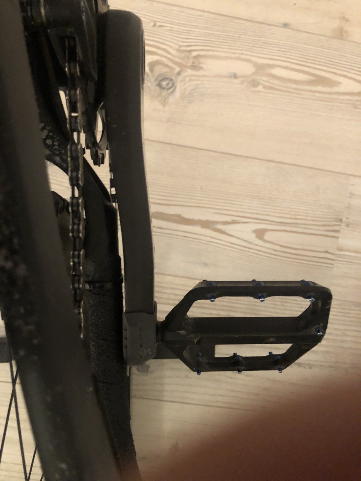

  8. Fanes 5.0 Fahrer, mal Hand auf‘s Herz. Bei wem schleift die Kurbel auf der Antriebsseite ebenfalls an der Kettenstrebe? Habe die Race Ready Version mit der eThirteen Kurbel. Habe von Alutech schon eine neue Schwinge mit genaueren Toleranzen zugeschickt bekommen (u auf eigene Kosten einbauen lassen) und es schleift immer noch... habe auf der Strebe hauchdünnes 3M Anti Rutsch (was Last für seine Bikes nimmt) u auf der Kurbel nen Schuh von eThirteen. Kann doch dg nicht sein, dass es da schon schleift. Bin halt nen schwerer Fahrer (102-105 fahrfertig), aber ich finde, dass geht gar nicht. Auf der Schwinge davor war schon ne blankpolierte Stelle... an meinem Radon vorher war absolut nüscht.

  12. Ja, genau das verstehe ich auch nicht so richtig. Deswegen hier der Post.
    Sicher ist die richtig montiert. Ein Spacer auf der Antriebsseite. Extra sogar nochmal Rücksprache mit Alutech gehalten.
    Habe die Schwinge einbauen lassen, um ganz sicher zu gehen, dass es nicht an Fehlern meinerseits liegt! Natürlich hätte ich das auch selber machen können, Sven.

    ja wenn das alles so ist und alles richtig ist gibt es eigentlich nur noch eine Sache weshalb eine kurbel so " schief " stehen kann und zwar das tretlagergehäuse ist um ein paar ° schief ;D. wäre jetzt nicht wünschenswert... aber ist mein tip. schick doch mal bitte 2 bilder linke seite kurbel hintere stellung und rechte seite kurbel hintere stellung.

  16. Hat ein wenig gedauert, aber hier die Fotos. Auf der Antriebseite sind zwischen Tape u Pedalschuh schon noch so drei-vier Millimeter Platz.

    Hallo weezeewee,
    mehr platz habe ich auch nicht. ich habe auf das ganze geroffel verzichtet.... also damit meine ich kurbelschuz.... ich habe auch den kettensrebenschutz nicht sooooo dick schätze ich mal. ansonsten sieht dein hinterbau symetrisch aus! wenn du halt 3 mm kettenstrebenschutz + 2mm kurbelschutz hast kommen 5 mm schnell zusammen... und wenn nun aufgrund (deine eigene Angabe) fahrfertig um die 100kg wiegstkann sich die kurbel schonmal 1-2 mm bewegen.. und dann schleift es bei dir... was aber mMn nicht auf fertigungsmängel oder eine schlechte konstruktion zurückzuführen sind... ich mache heute abend mal bilder von meinem Rad, mit isses aber auch egal ob meine kurbel zerschrammt (alu) deine sieht nach carbon aus?

    sry bilder habe ich keine gemacht aber gemessen ;D also ich habe wenn auch etwas unfair zu vergleichen auf jeder seite ca 9 mm platz!
    allerdings fahre ich auch ne pinion ka wie unterschiedlich es zu ner normalen kurbel an der stelle ist. kann mal einer der anderen bitte mal messen?

    Der Kollege fährt eine Fanes 5.0. Wenn ich jetzt nicht komplett auf dem Holzweg bin, hat die einen breiteren Hinterbau (Boost), also breiteres Yoke und die Streben stehen weiter auseinander. Bei gleichem Q-Faktor müssen da die Kurbelarme enger anliegen.

    Beim gestrigen kurzen Blick auf die kurbel und Abstand zur kettenstrebe sind da > 5mm Platz. Um die kurbel zum schleifen zu kriegen müsste ich das Rad im wiegetritt und schräglage belasten. Was aber bei der 5.0 auffällt ist das häufigere Streifen der sitzstrebe mit dem Schuh :(
