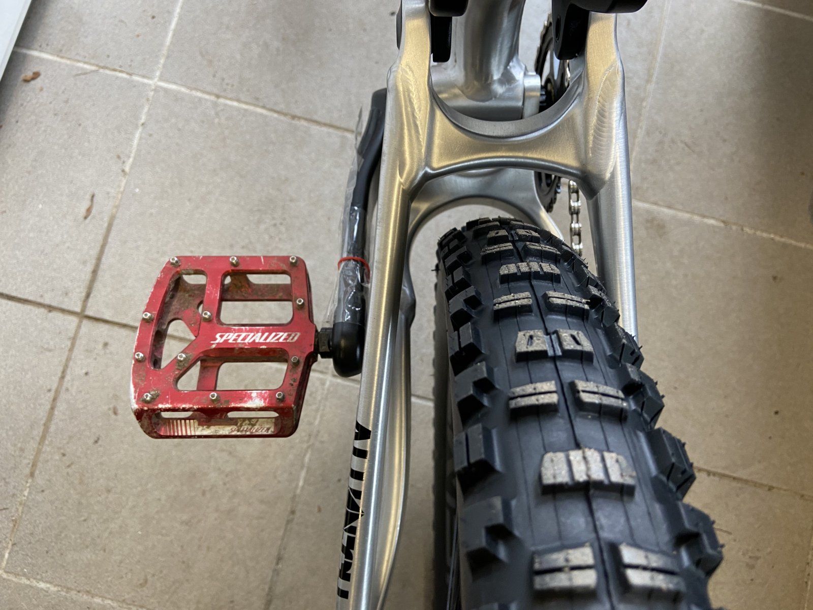

bin gerade am zusammenbauen einer 6er Fanes und habe einen Maxxis 2,4er WT auf einer 30er Newmen Felge hinten drinnen
kann wenn gewünscht nachher mal ein Bild machen
