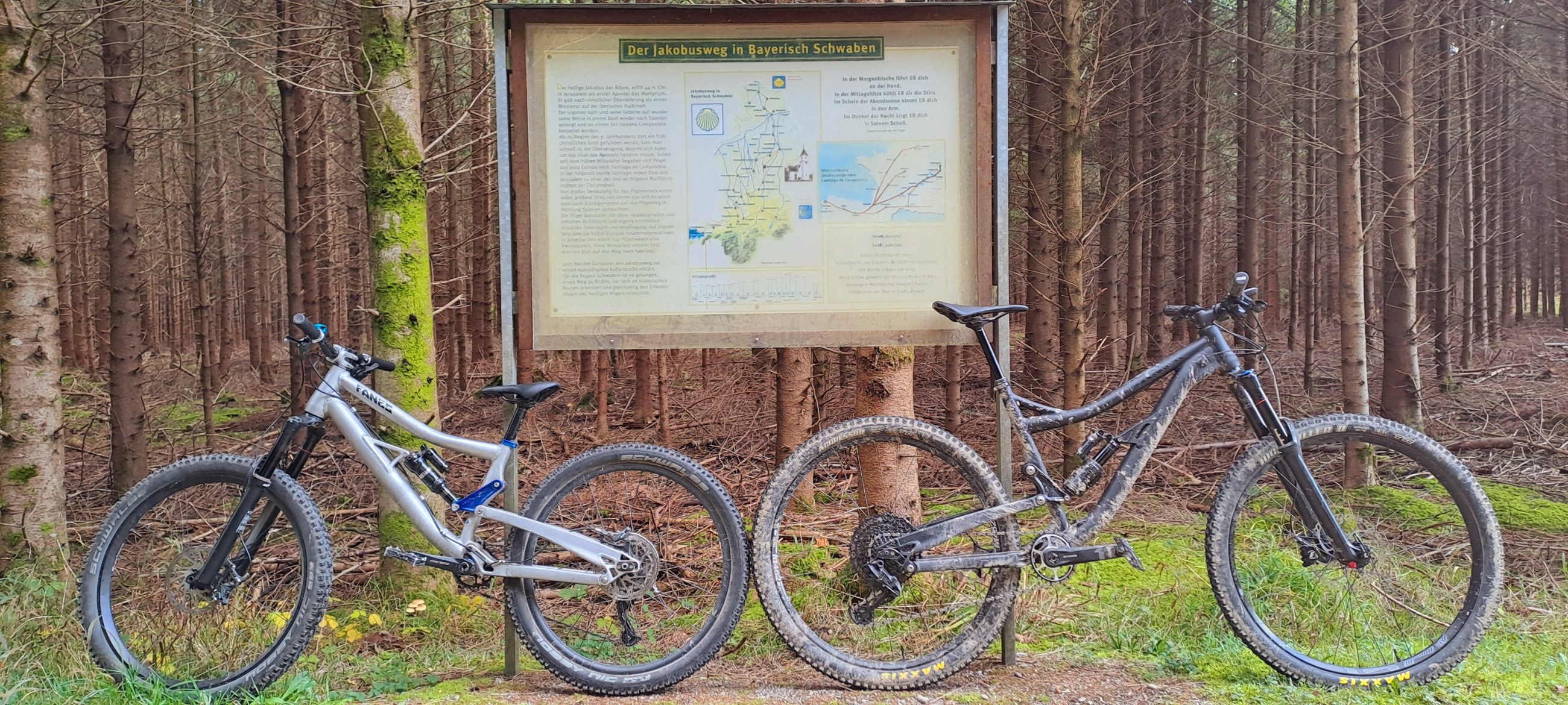

Hallo Alutech Gemeinde, ich bin wie Jungfrau zum Kinde zu diesen Rahmen gekommen. Das einzige was ich darüber weiß ist das es eine Fanes in 26 Zoll ist. Könnt ihr mir sagen welche Evolutionsstuffe der Rahmen ist und welchen Achsbreite der braucht.
Besten Dank Micha

In meiner Erinnerung konnten die 26“ Fanes alle mit 135 mm oder 142 mm gefahren werden. Die Achsaufnahme hinten (die Versteller) hatten ab Werk so „Plättchen“, die die Differenz ausgleichen konnten.
Ansonsten gibt es hier eine gute Erklärung, damit könnte sich herausfinden lassen, welche Version das ist:
https://alutech-cycles.com/cms/alutech-fanes-enduro-3-0/
(und auch die Geocharts usw. finden sich bei Alutech)
Ist eine Fanes V2 mit verstärkter Sitzstrebe (die Finne).

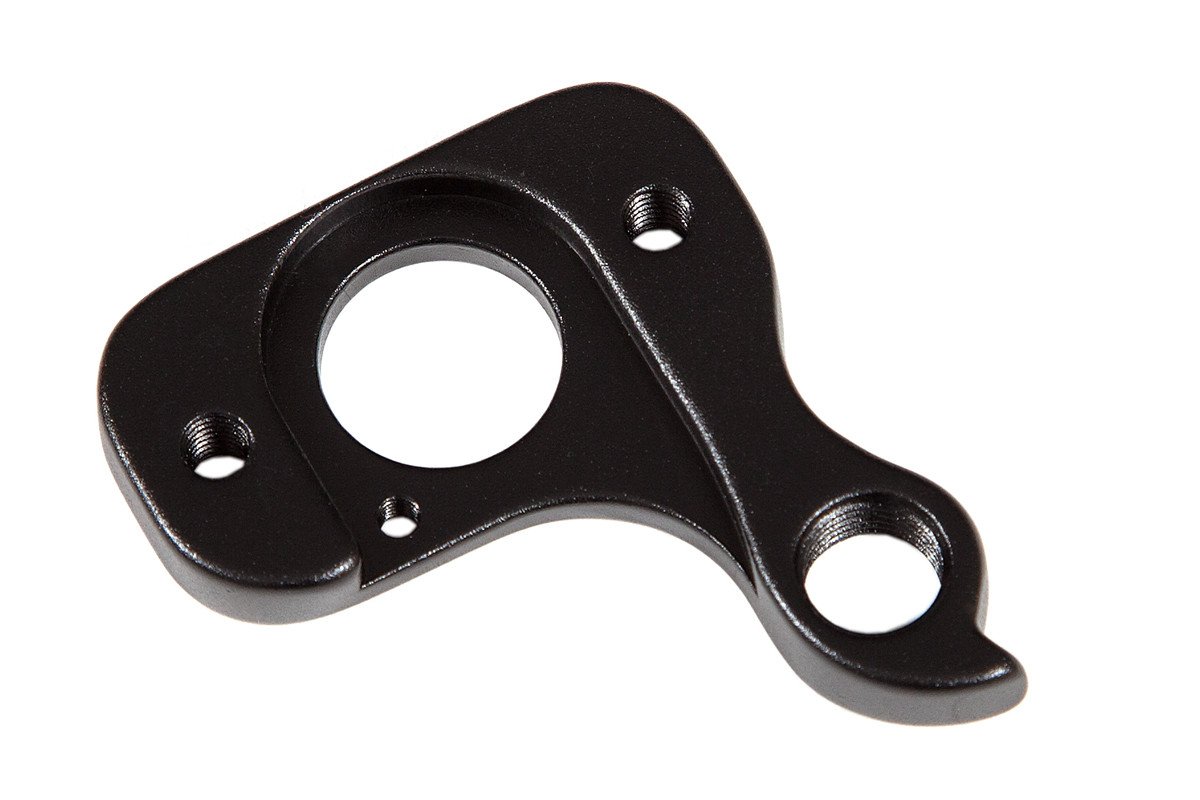

In der Generation gab es teilweise (!) noch Ausfallenden, die nur 135mm kompatibel waren.
Der neuere Typ ist zwischen 142 und 135 mm umbaubar, siehe Bilder. Das gäbe es teilweise bei der 2.0 noch nicht.
Ich müsste im Zweifel noch passende Ausfallenden haben, falls du 142mm brauchst.

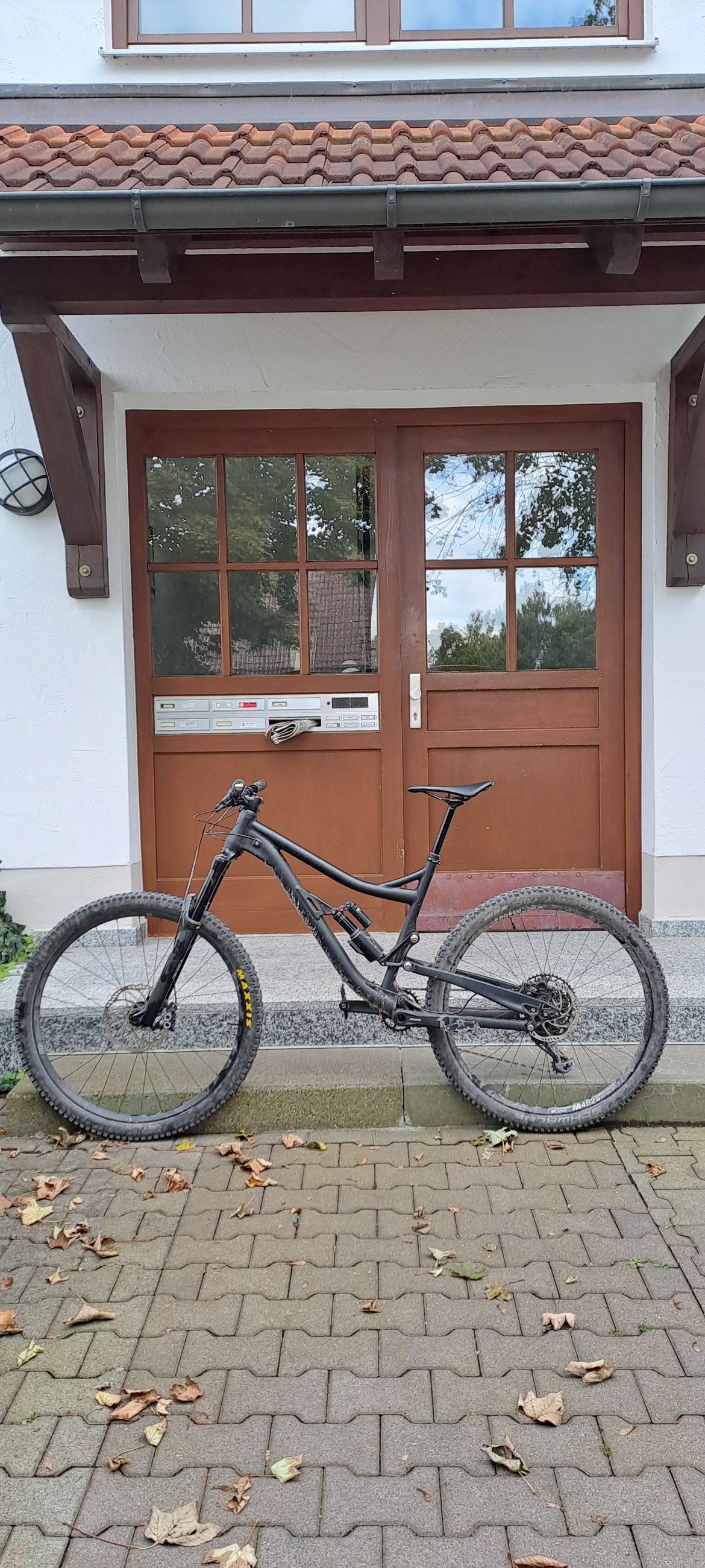

Das Problem mit der Achsbreite hab ich lösen können. In den Zug hab ich auf X12 Steckachse umgebaut samt einem Direktmount Ausfallende für ein Shimano Schaltwerk.
