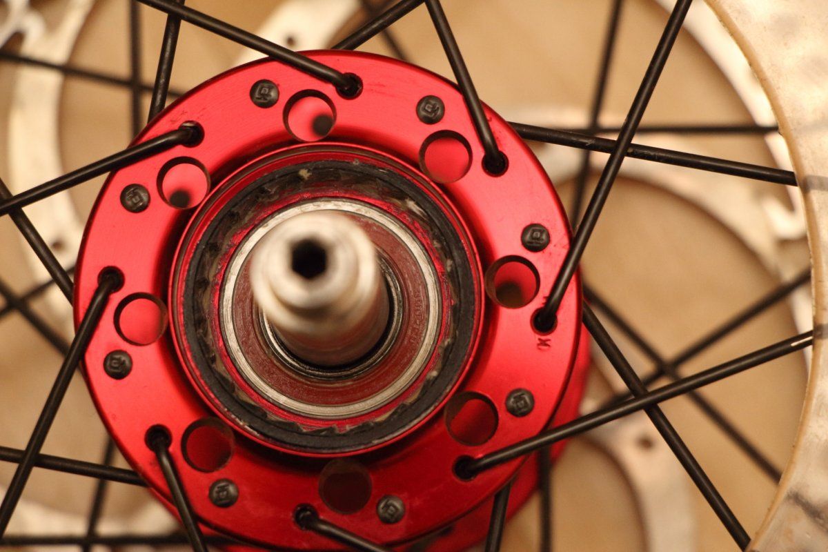

ein zweites Problem bei meinem 29er Hardteil ist der Freilauf. Eigentlich hatte ich vor kurzem neuwertige DT-Swiss Laufräder besorgt. Haben anfangs auch gut funktioniert, jedoch schon bald hat es immer wieder ordentlich geknaxt beim kräftigen Treten. Dann wurde es immer schlimmer und man konnte gar nicht mehr treten. Der Freilauf hat nicht mehr eingehakt.
Die Nabe nennt sich all terra und dürfte von GT Bikes ein "Eigenprodukt" sein?
Jetzt habe ich die Nabe zerlegt und bin gespannt auf eure Meinungen. Hat die Nabe einen Schaden genommen? Der Sperrklinken-Körper zeigt jedenfalls, dass er trotz Reinigung nicht immer zurückspringt. Ich denke die drei Sperrklinken sollte immer sofort zurückschnappen nachdem man sie reindrückt oder?
