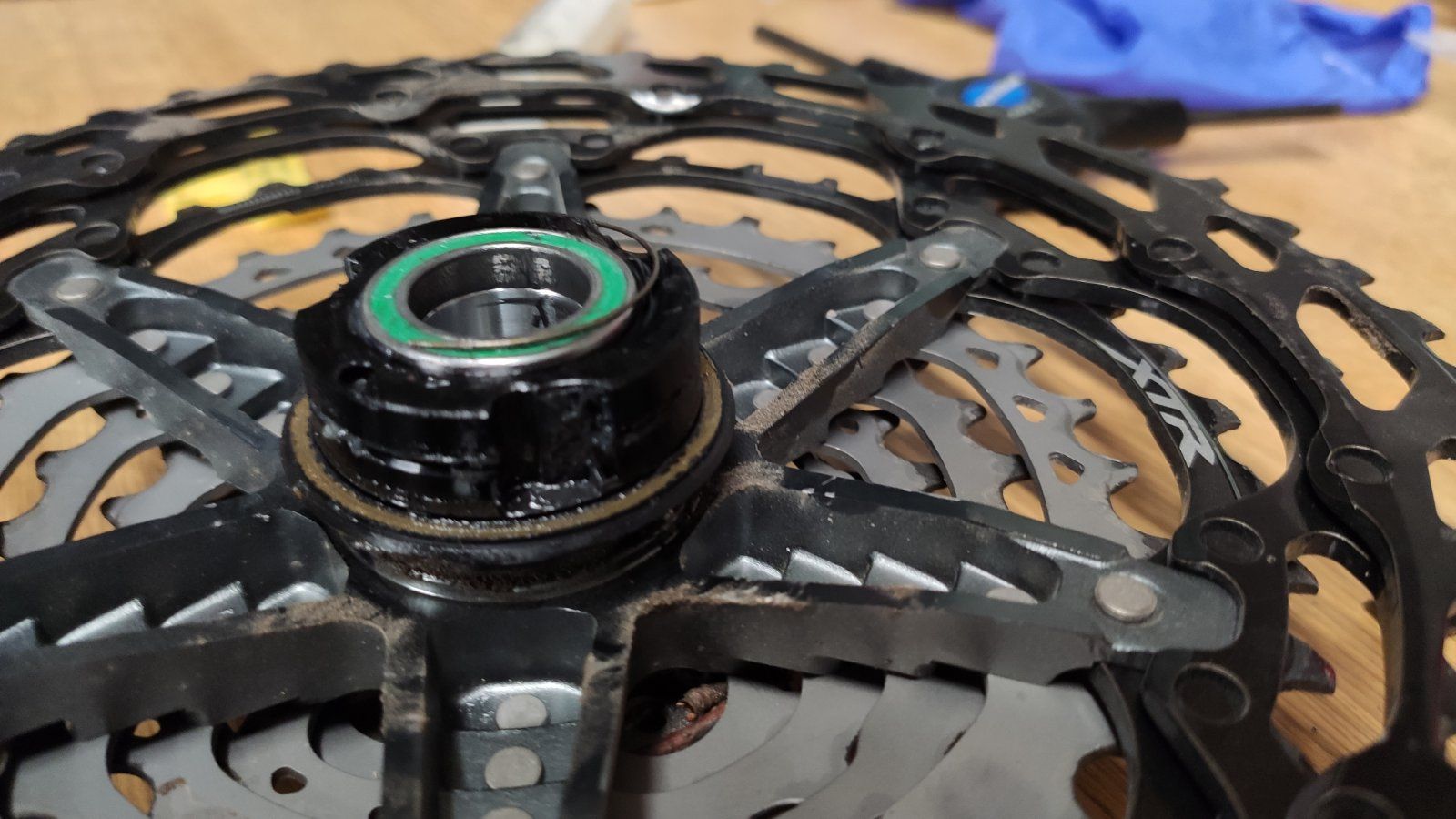

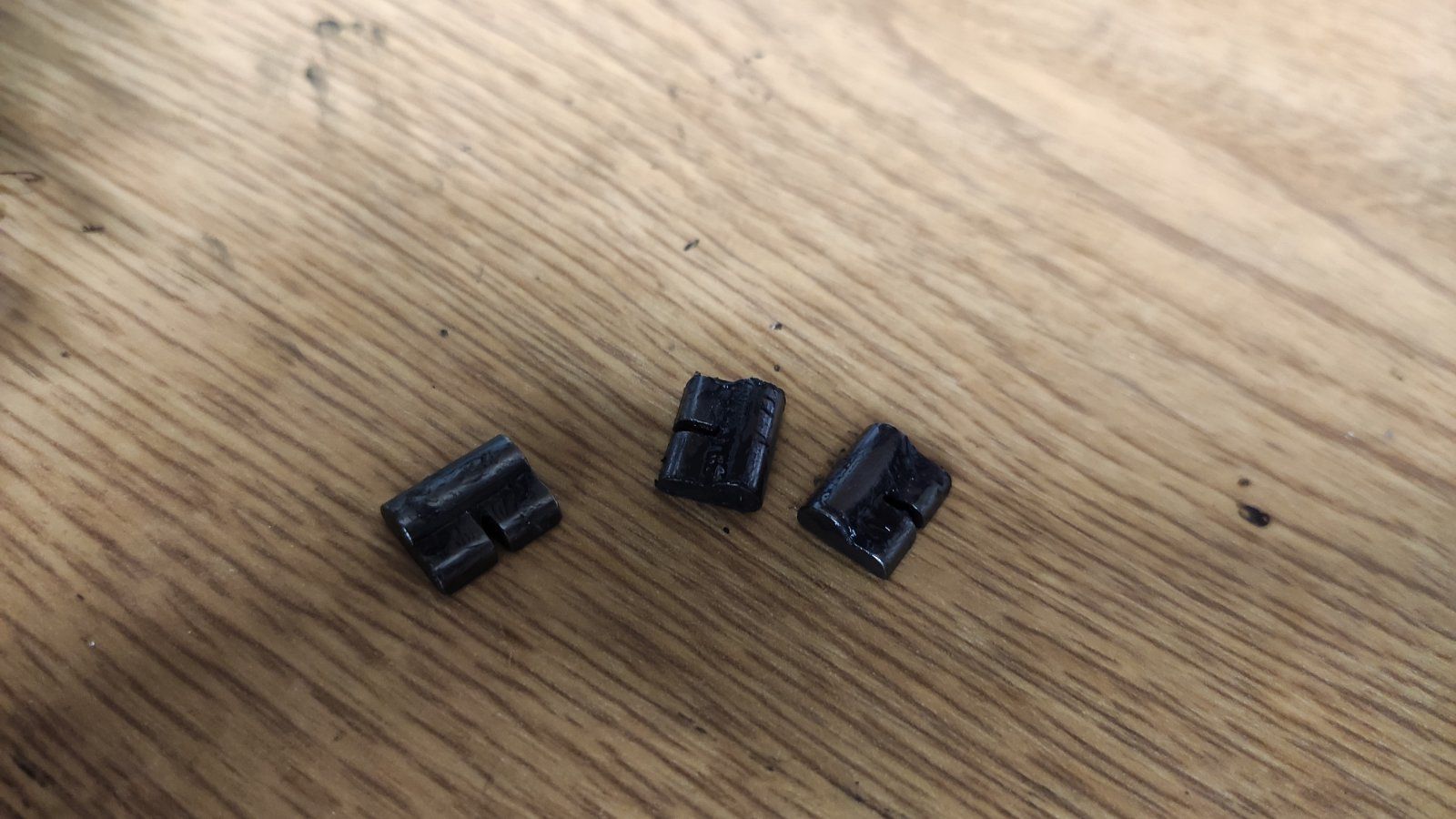

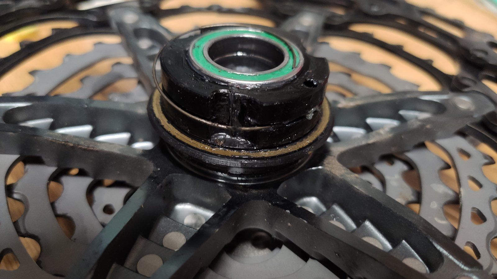

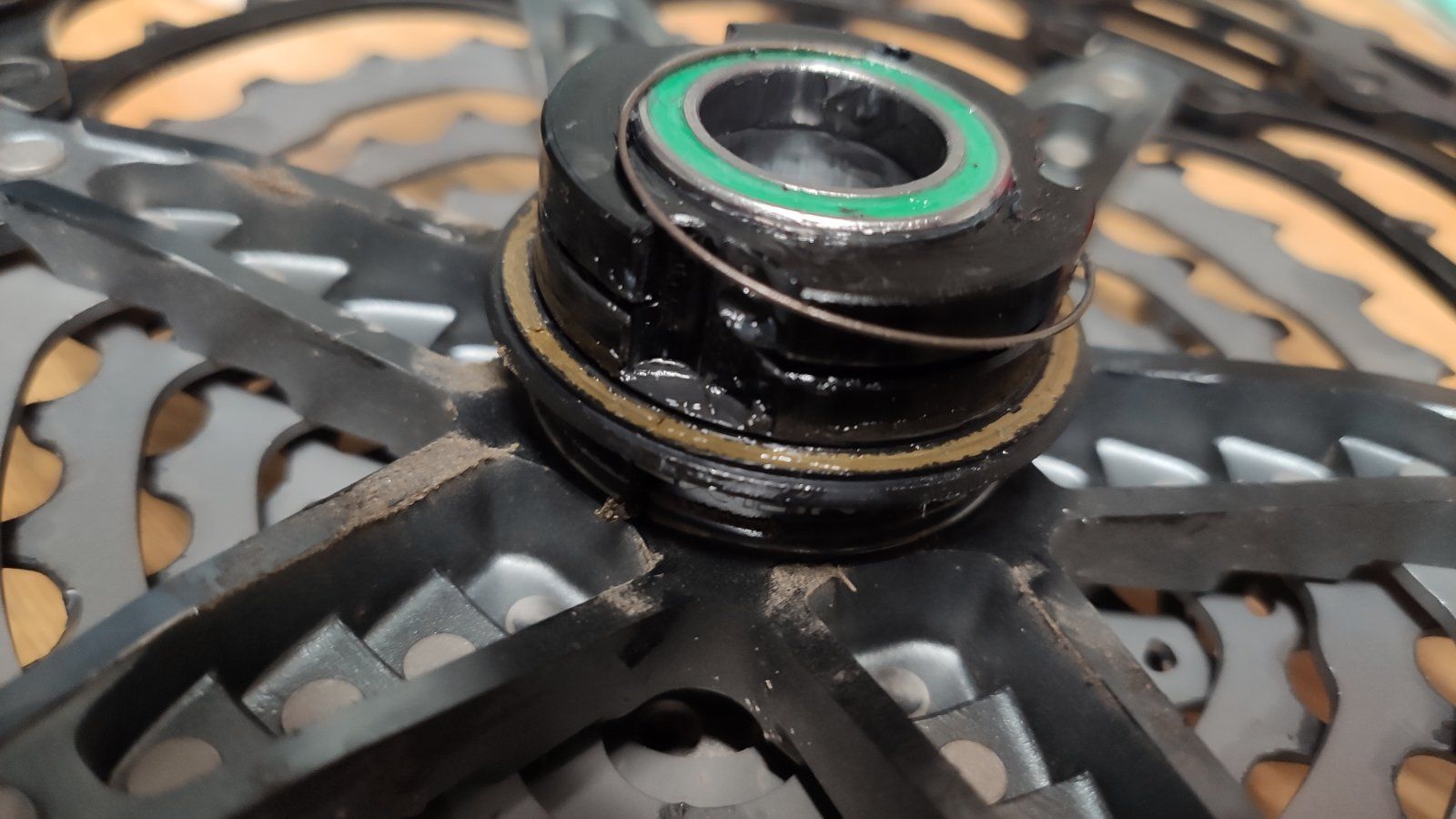

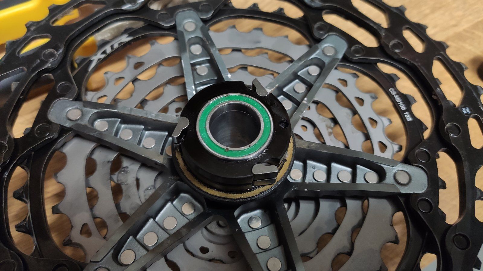

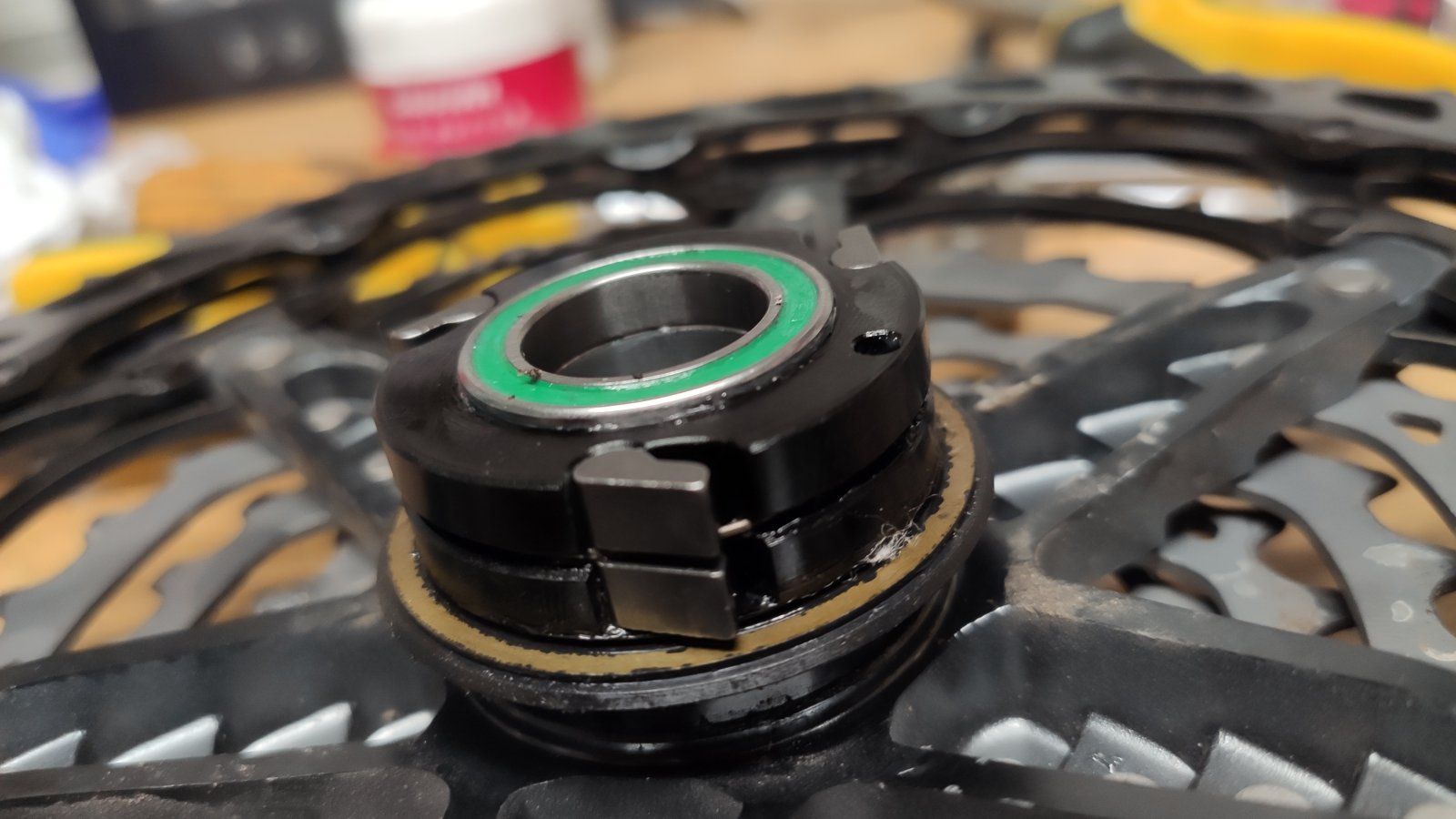

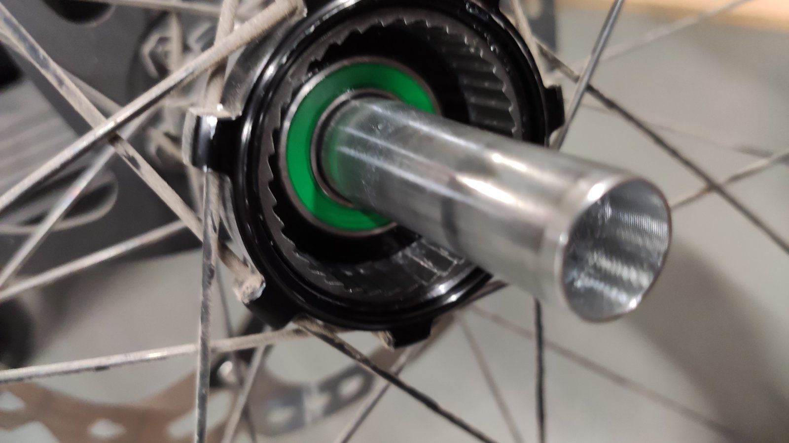

Hallo,
während einer Ausfahrt, beginnen die Kurbel plötzlich mitzudrehen. Das Schaltwerk wird nach vorne gerissen. Ich steige ab und auch beim Schieben bewegen sich die Kurbel mit. Ich kann keinen Ast oder ähnliches zwischen Kassette und Speichen entdecken, schieben kann man das Rad noch problemlos (bis nach Hause) die Kurbel dreht sich halt mit. Meiner Meinung nach funktioniert der Freilauf nicht richtig, das Rad verhält sich wie ein Fixie. Eigentlich habe ich noch Garantie (ca. 8 Wochen alt). Nachdem ich am Sonntag (also morgen) in den Bikeurlaub starten will, muss ich das Problem irgendwie selbst lösen. Zunächst versuche ich auf der Newmen Homepage eine Anleitung zu finden ( https://www.newmen-components.de/de/537/service/user-manuals/fade-naben/ ), ich kann aber nur eine Expolsionszeichnung zu der Fade finden, einen Text oder ein Video zur Reparatur und Wartung gibt es nur für die Naben der ersten Generationen.
Ich habe dann beschlossen die Nabe zu öffnen um mir selbst ein Bild zu machen, woran es liegen könnte. Die Bilder habe ich angehängt. Ich selbst konnte aber nicht erkennen, was los war. Auffallend fand ich, dass der Dichtungsring so einen mm Spiel hatte und dass die kleinen Sperrkliniken durch den umlaufenden Draht unterschiedlich stark herausgedrückt werden.
Daher meine Fragen:
1.) Fällt Euch was auf, woran es liegen könnte?
2.) Hatte jemand bei einer anderen Nabe so ein Problem schon mal und konnte es lösen?
3.) Gibt es doch irgendwo eine Anleitung, die ich nicht gefunden habe?
Danke Torsten
IMG_20200829_211841.jpgIMG_20200829_211832.jpgIMG_20200829_210813.jpgIMG_20200829_210756.jpgIMG_20200829_210751.jpgIMG_20200829_210745.jpgIMG_20200829_210730.jpgIMG_20200829_210725.jpgIMG_20200829_210719.jpg

So was Ähnliches hatte ich einmal bei einer DT-Swiss Nabe. Da war ein Stück aus dem Zahnring ausgebrochen und hatte sich unter einer der Sperrklinken verklemmt. Da hatte ich auch ein Fixie...
Kannst ja mal schauen, ob Du noch irgendwas Verdächtiges findest. Aber nachdem Du die Sperrklinken schon ausgebaut hattest, ist es wahrscheinlich schwierig, noch etwas zu finden.

Ja, das war auch mein erster Gedanke, aber unter den Sperrkliniken war nichts. Ich werde es wohl einfach wieder zusammenbauen müssen in der Hoffnung, dass es wieder geht.

Naja, ich habe das Rad am Sonntag mehrmals auseinander und zusammen gebaut, bis es so halbwegs ging. Der Freilauf ist meiner Meinung nach immernoch etwas schwergängig und das Geräusch moduliert wie bei Zahnscheiben. Aber ich bin heute am Reschen den ganzen Tag biken gewesen. Ich hoffe die Nabe hält den Urlaub durch, dann kann ich nächste Woche Mal mit Newmen oder dem Laufradbauer Kontakt aufnehmen.

Nein, kann ich nicht sicher sagen. Ich habe sowohl versucht die Dichtung etwas abzuschleifen und nach zu fetten, als auch die Feder und Sperrklinken immer wieder neu zu positionieren. Irgendwann hat sich das Rad dann wieder gedreht.
War halt so eine typische Notreparatur kurz vor dem Urlaub.

Die Feder ist falsch rum gewickelt. Muss gegen den Uhrzeigersinn auf dem FL gewickelt sein. Wenn der FL arbeitet, wickelt sich die Feder sonst auf und klemmt im Zahnring. Da sind wohl ein paar falsche geliefert und unbemerkt verbaut worden.
Danke, das macht natürlich Sinn. Vielen Dank, dass Du Dir die Mühe machst hier zu posten. Wenn das aber nicht nur bei mir so ist, ist die Kommunikation von Newmen unterirdisch. Sie hätten doch einen Hinweis auf die Homepage setzen können mit einer kleinen Erklärung und dem Angebot die Feder zuzusenden. Hätte mir zumindest viel sinnlose Lebenszeit gespart und dem Achsende einige Begegnungen mit der Wasserrohrzange.

Bei Freiläufen dieser Bauart werden oftmals Dichtungen (i.G.G. wie ein Simmering) verbaut die sehr hohe Schleppleistungen übertragen.
Beim Treten ist davon absolut nichts zu spüren, da ja die gegeneinander gedichteten Bauteile zueinander "ruhen".
Dieser ockerfarbene Ring, ist der eventuell die Abdichtung?
Wenn ja, einfach mal entfernen und eine dicken "Fettkragen" "aufschmieren". Und probieren ...
Zu guter Letzt:
Ich persönlich finde daß im Bereich der Sperrklinken Fett nichts verloren. Das macht deren Bewegung nur sinnlos träge.
Das meine folgenden Aussage auch erbitterten Widerstand treffen wird ist mir bewußt, aber am Drehpunkt der Sperrklinken ist etwas wie WD-40 das Mittel der Wahl.
Die Restschmierfähigkeit ist für die (zumal noch lastfrei ablaufende) Bewegung der Klinken schon fast Overkill.
