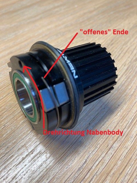

Die Feder kann man nicht falsch einlegen. Die betreffenden sind falsch herum gebogen. Die Freiläufe funktionieren sonst einwandfrei.
Die Feder ist falsch rum gewickelt. Muss gegen den Uhrzeigersinn auf dem FL gewickelt sein. Wenn der FL arbeitet, wickelt sich die Feder sonst auf und klemmt im Zahnring. Da sind wohl ein paar falsche geliefert und unbemerkt verbaut worden.

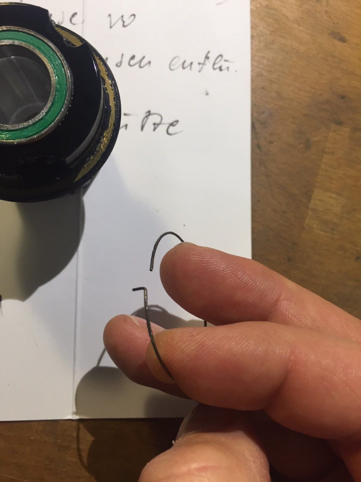

Hast du mal ein Foto von den Federn (am besten ausgebaut)? Vielleicht würde das die Sache mehr veranschaulichen.

Ist die Feder falsch herum gewickelt, dann steht das "offene" Ende der Feder genau anders herum wie auf dem Bild im Anhang. Beim Rollen (also ohne Pedalieren) kann dann die Außenverzahnung des Freilaufs (der ja fest mit dem Nabenbody verbunden ist) mit der Feder verhaken und die Feder verbiegen.
Ich habe das Federende aus der Nut gehoben damit es besser sichtbar ist. Die Feder gehört selbstverständlich in die Nut.
Das "Problem" besteht übrigens nur bei MicroSpline Freiläufen.

Prima, Michi! Das ist - besonders durch die Veranschaulichung durch das Foto! - eine nachvollziehbare Erklärung, warum ein ansonsten narrensicheres System plötzlich verrückt spielen kann.

Wäre ja mal schön, wenn man das mal sauber hier fotografiert, wie die Feder richtig eingelegt wird.
So solls ja falsch sein.

Nein, auf diesem Foto passt die Feder!
Da wo die Pfeilspitze ist (am "Drehrichtungspfeil") sieht man eine kleine Bohrung. Dort wird die Feder eingehängt (quasi das geschlossene/fixierte Ende der Feder). Sie ist dann einmal fast vollständig - in oben gezeichneter Pfeilrichtung - um den Nabenkörper gewickelt.
Wenn das bei dir auch so aussieht, ist alles gut ;-)
Feder falsch herum gewickelt wie Bild im Anhang.
Sonst hätte es geheißen als wie auf dem Foto im Anhang. Kann mich eh täuschen.
So, wie es auf dem Foto von Michi dargestellt ist, ist es RICHTIG!!!
PUNKT!
Nun bring hier keine Unordnung rein, mexx...:bier:
Das Ende des Drahtes muss in die gleiche Richtung zeigen wie die Spitzen der Sperrklinken!
Nur so ist im Freilauf ein Vorbeigleiten an der Verzahnung sichergestellt.
