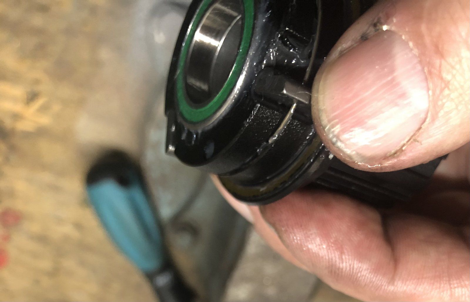

In meinem PiRope A30 LRS mit Fade Nabe ist die Feder leider auch falsch rum. Hab das Teil zum einhaken jetzt mal entsprechend auf die andere Seite gebogen. Passt soweit. Habe bei r2 reklamiert und bekomme hoffentlich bald das richtige Teil.

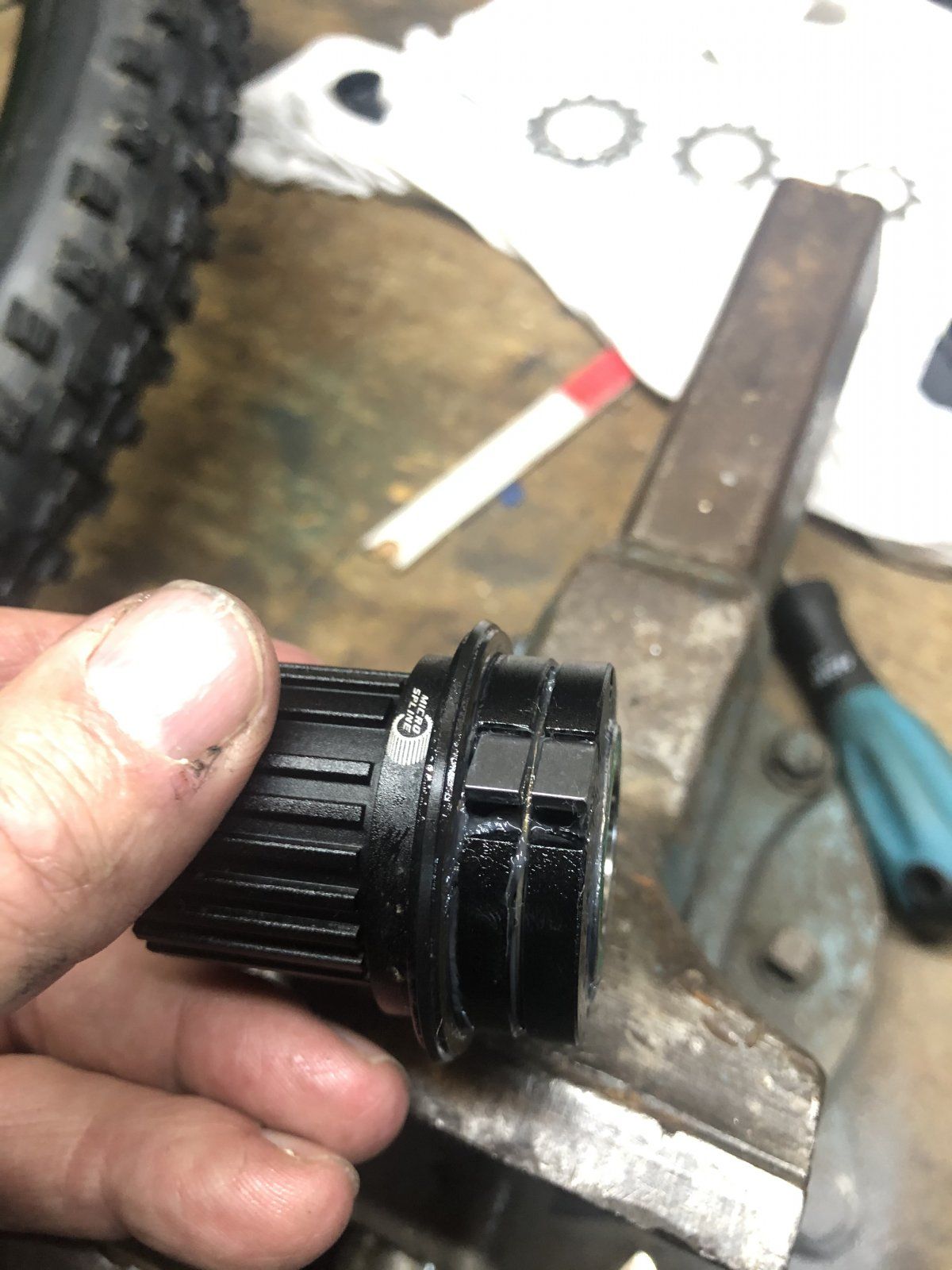

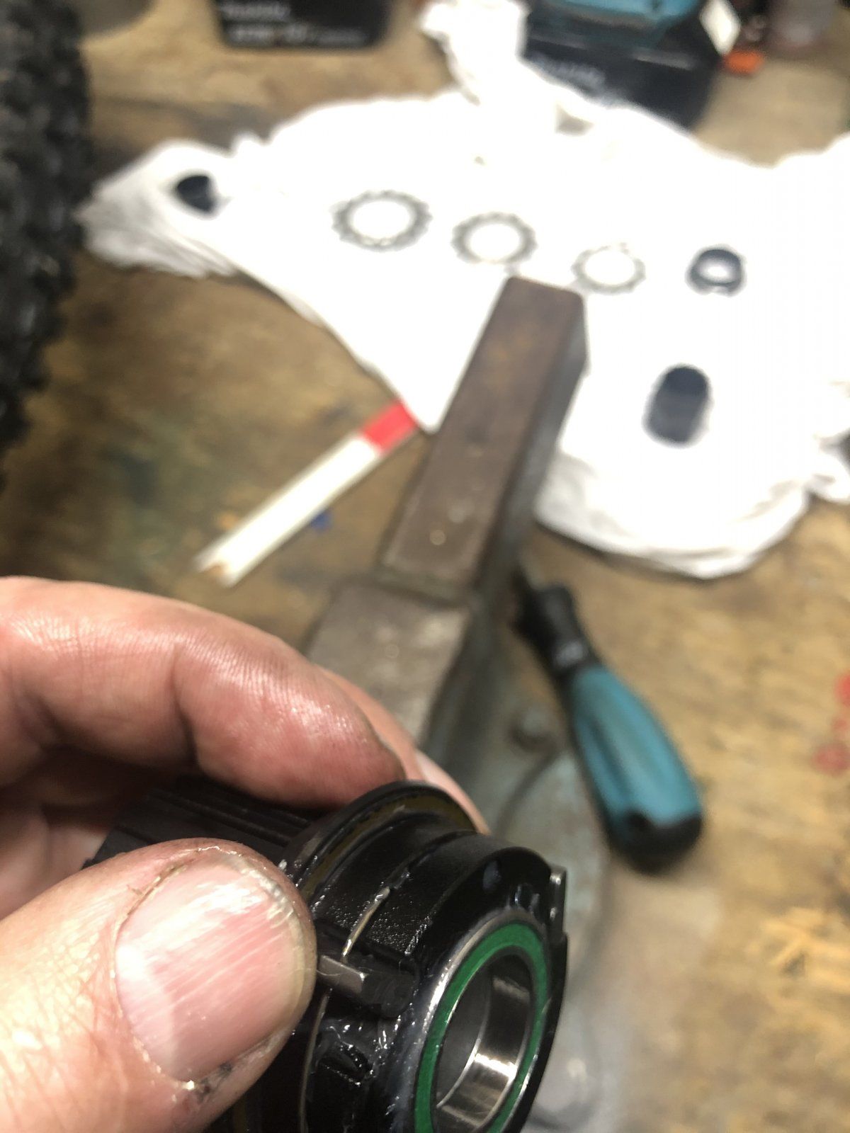

So, habe mich wieder beruhigt 🙂. Das mit dem Sch...Verein nehme ich auch zurück 😬 Habe nachgesehen, so sieht das bei mir aus. Ist das ok?

Habe Bild mal gedreht, so dass Lager auch links ist. Dann ist bei mir das offene Ende genau anders rum, oder?

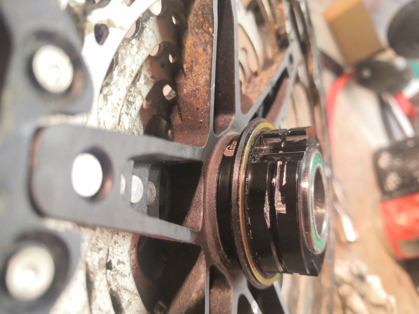

Heute hats mir in einer Abfahrt den Freilauf genommen...
Die Feder hats gut verklemmt und demoliert. Der Freilauf selbst sieht nun auch schon gut aus, und dies nach 11 Fahrten...
Mal schauen wie schnell und kulant das Abgewickelt wird, da das Bike von Raaw ist und ich in der Schweiz wohne...
