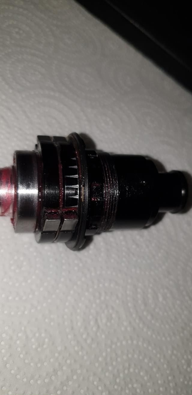

Die falsch herum gewickelte Feder kann nur im Microspline Freilauf ein Problem darstellen weil hier die Nut minimal weniger tief ist.
Nein. Noch jemand bei Facebook. Ebenfalls die schon genannte Seriennummer.
Dabei seit
14. August 2008
Punkte Reaktionen
8.238
Ort
Harz
Bike der Woche
Bike der Woche
Nachtrag. Hier war es wohl doch nicht die falsch gewickelte Feder, sondern etwas anderes.

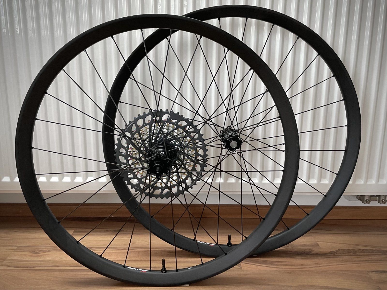

Leider konnte ich das Problem, dass der (FADE) Freilauf meines Pi Rope Rl A30 Hinterrads von Beginn an durchgerutscht ist, bisher nicht lösen. Werde das Hinterrad nun wohl doch einsenden müssen :/
Zur Entstehungsgeschichte, auch wenn mein Problem nur indirekt etwas mit dem Thema "Freilauf sperrt" zu tun hat:
Habe im Januar einen Pirope RL One A30 LRS bei r2 erworben. Der Freilauf rutschte von Beginn an durch. Freilauf geöffnet und bei der Gelegenheit bemerkt, dass die Feder falsch rum gewickelt war (auch wenn das mit dem Durchrutschen ja nix zu tun haben sollte...). Newmen und R2 kontaktiert, mit explizitem Hinweis, dass es sich um einen Pi Rope LRS handelt. Von beiden Seiten wurde sofort reagiert und mir umgehend eine Ersatzfeder (+Fett) zugesendet. Danke hierfür. Feder eingebaut, mit dem Ergebnis, dass der Freilauf nach ca. 150hm komplett druchdrehte und die Sperrklinken nicht mehr griffen. Wieder geöffnet und dann erst bemerkt, dass die Sperrklinken die mir von R2 zur Feder mitgesendet wurden (Sperrklinken Set) breiter sind als die im Pi Rope LRS verbauten. Lange Rede kurzer Sinn: Im Pirope RL One A30 ist der leichtere Road / Gravel Freilauf verbaut, die aber laut Pi Rope von Newmen auch für MTB zugelassen ist. Jedenfalls wird beim Road / Gravel Freilauf eine andere (engere) Feder genutzt, was dazu führte dass die MTB Feder die Sperrklinken nicht ausreichend nach außen gedrückt hat. Somit wurde mir leider 2 mal die falsche Feder zugesandt. Es scheint also die Info, dass Pi Rope beim RL One A30 den Road Freilauf nutzt, den beiden Servicemitarbeitern nicht bekannt gewesen zu sein. Wieder Newmen kontaktiert und mir wurden umgehend 2 Ersatz (Road) Federn zugesendet. Federn ausgepackt und auch wenn es mit meinem Problem des durchrutschenden Freilaufs wohl nichts zu tun hat, hier die verwunderliche und für Pi Rope Besitzer ev. schon relevante Erkenntnis: Die Road / Gravel Federn scheinen ALLE verkehrt rum gewickelt zu sein. Das ist auch auf den Produktbildern der Sperrklinken Sets sowie auch den Explosionszeichnungen im Newmen Service Download Bereich erkennbar (siehe Anhang).
Daher meine Frage @MG : Soll das so sein? Oder habe ich einen Denkfehler?
Mittlerweile auch Pi Rope kontaktiert und mir wurde in einem sehr freundlichen Gespräch zugesichert, dass sich eine Lösung finden wird. Wollte halt vermeiden das Teil einzuschicken, aber darum komm ich jetzt wohl nicht rum.
Ärgerich jedenfalls, dass der Freilauf bei einem 1200€ Alu LRS von Beginn an durchrutscht. Ich denke auch, dass die Verzahnung im Nabenbody mittlerweile in Mitleidenschaft gezogen wurde und somit auch getauscht werden muss. Meiner Meinung nach sollte Pi Rope den MTB Freilauf verbauen (ist auch für E-Bikes zugelassen, also bestimmt robuster), auch wenn die Gesamtgewichtsangabe als Verkaufsargument dann ev. ein wenig leidet. Wir sprechen hier von einigen Gramm IM ZENTRUM des Rads. Und "Enduro" will man ja auch immer gern dazu schreiben, da passt "Gravel/Road" irgendwie so gar nicht.
Ich habe jetzt zur Überbrückung ein DT EX1700 Hinterrad geordert, welches ich zukünftig vorrangig für Bikeparkt Einsätze nutzen werde. Für Hometrails und Tagestouren ist der Gewichtsvorteil des Pi Rope schon eine Ansage. Wenns denn dann auch mal funktioniert ^^
