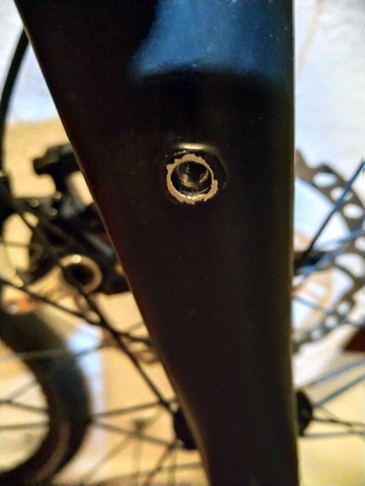

Andere Frage: Ich habe hier eine Carbongabel mit einem Gewinde-Inserts (Alu, M5) an den Seiten. Meint ihr, der würde meinen Nitto M18 vertragen? Bohrung in der Gabelkrone wäre auch vorhanden. Mehr als 3-4 kg müssten die nicht tragen.
Anhang anzeigen 1263970Anhang anzeigen 1263971
Wäre es mein Rad, würde ich es machen, aber eine derartige Empfehlung auszusprechen ist immer schwierig. Die Verbindung zur Krone sollte am besten sehr steif sein.
Da hast Du wohl recht. Die Gabel ist zwar Carbon, aber auch kein Leichtbau. Die Krone sieht aus, als würde sie mehr als ein Schutzblech vertragen. Ich werde es mal drauf ankommen lassen.

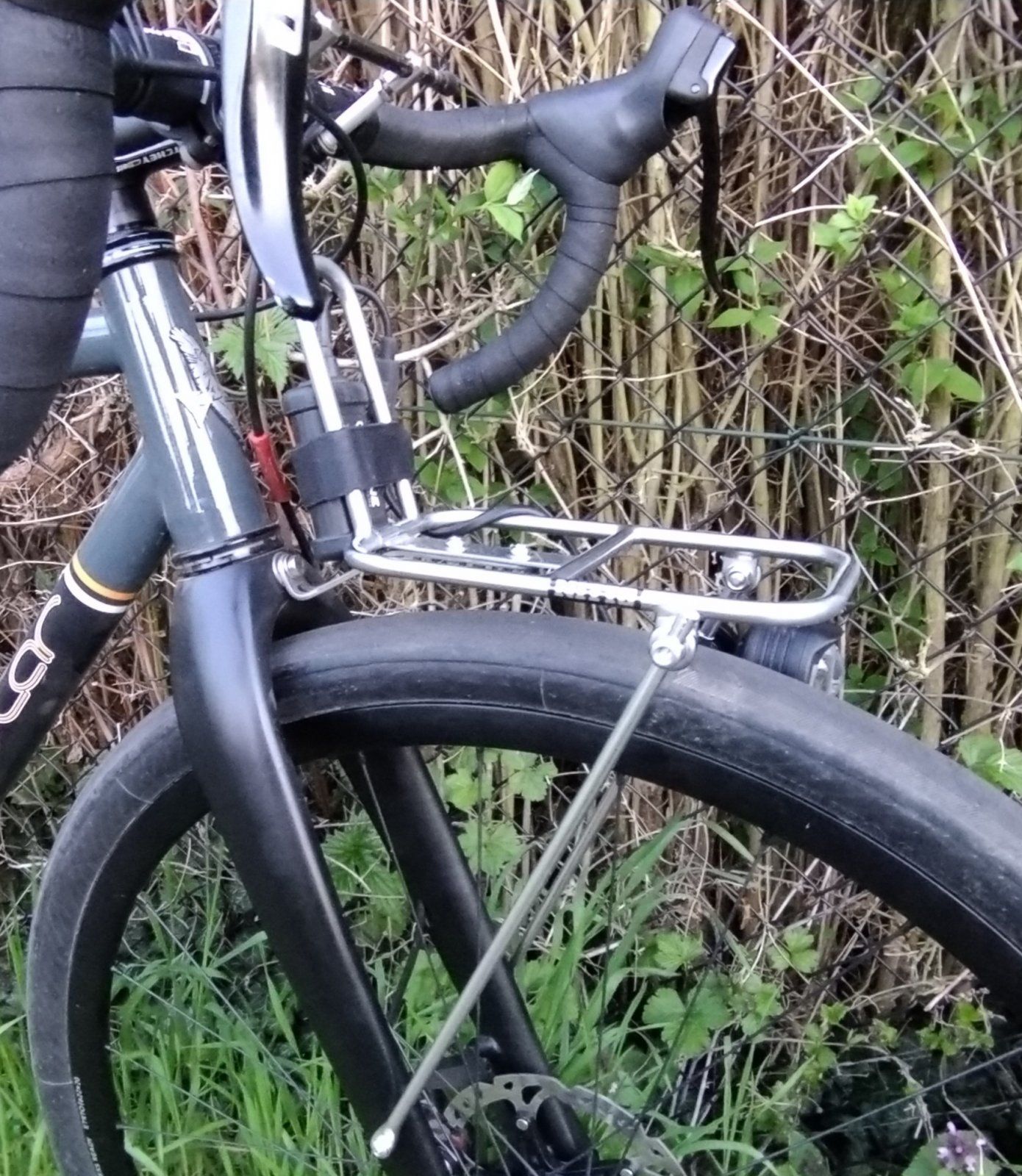

2... 1... Risiko. Ich habs mal drauf ankommen lassen. So weit, so gut. Alles stabil und ohne große Verspannungen. Ich glaube, das hält.

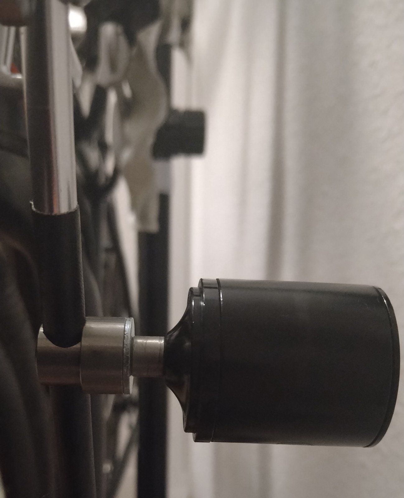

Darf ich fragen, wie du die Lampe an der Strebe befestigt hast?
Klar. Ist ein Gebastel aus einem Lampenhalter, Unterlegscheibe und einer Tubus Klemmschraube. Die Nittostreben haben 7mm, die Tubusschraube 8mm. Nicht ganz optimal, aber es hält soweit. Die Lampe ist dann mit Schnellspanner befestigt. Gibt es auch von Nitto in ähnlich.
Danke dir für die genaue Beschreibung und das Bild! So werde ich es auch machen 👍🏻. Es ist bei mir jetzt auch der Nitto m18 geworden 😎.
