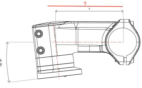

Hallo Forum,
ich brauch nen neuen Vorbau und bin beim FSA SL-K hängen geblieben, weil ich auch den passenden Lenker dazu fahre.
Weiß jemand wie FSA Maß nimmt. Gilt die Länge ab "Ahead-Schraub bis Mitte Lenkerklemmung" oder "Mitte Gabelschaft bis Mitte Vorbauklemmung", also so wie in der Skizze im Anhang? Der dort gezeigte Vorbau ist als 80er ausgewiesen, die Länge (L) wird aber mit 75mm angegeben. Von "Ahead-Schraub bis Mitte Lenkerklemmung" sind es jedoch locker 85mm.
Möchte vermeiden das der neue in nominell 60mm zu kurz (<60) oder der 70er identische zu dem aktuellen ist. Je nach Messweise ergeben sich hier bis zu 15 mm Unterschied.
Danke für euren Input.

Hallo Forum,
JoBo
Alternative: Kennt jeman einen guten Vorbau mit 65 mm und min -12°?Anhang anzeigen 1156348

"normal" misst man mitte-mitte. bei einem "normalen" vorbau mit ~6° sind die abweichungen der von dir skizzierten messmethoden minimal und verwässern in der produktionsbedingten schwankung. bei 12° wirkt sich das natürlich deutlicher aus. 100% sicher wird dir das keiner jemals sagen können. außer FSA selbst. ich würde zur not halt 2 verschiedene längen bestellen und eine zurückschicken, wenn es nicht anders geht

Abgesehen davon, dass jeder Hersteller ein wenig anders misst, ist eine Toleranz von +-5mm bei 3D-geschmiedeten Vorbauten dem Fertigungsverfahren geschuldet und nicht vermeidbar.
...ich hoffe du meinst 0,5 mm? Ansonsten wäre das bei einem 100mm vorbau eine Toleranz von 5 %?
Das kann ich mir bei einem Anbauteil, bei dem es um die sichere Klemmung eines andereren Bauteils (Lenker/Gabelschaft) geht, nicht vorstellen.
Das ist die sehr praxisorientierte Herangehensweise...hatte ich auch schon drüber nachgedacht. Mal sehen...soll ja Leute geben, die einen FSA Vorbau fahren... Wenn da einer mal nachmessen könnte, dann wäre das super, Danke!

wer misst, misst mist. und wer viel misst, misst mehr mist. bringt dir, aufgrund der fertigungstoleranzen, wahrscheinlich wenig, wenn einer nachmisst. du weißt ja nicht, wo der von der toleranzlage her ist
