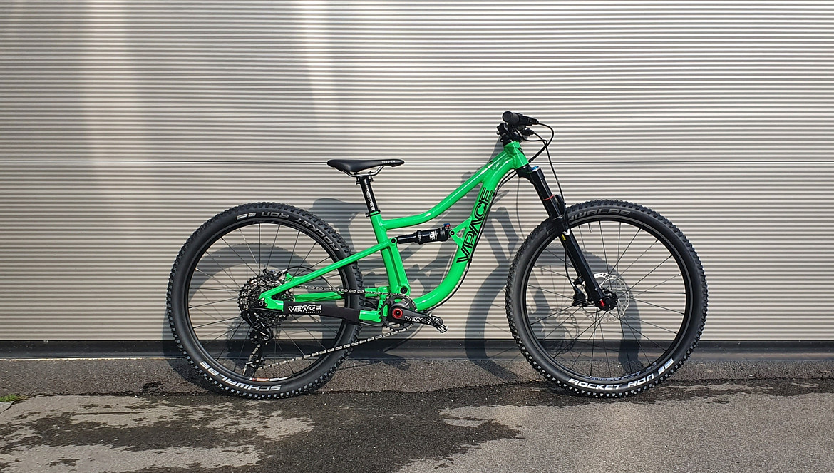

Das hab ich letztens im lbs entdeckt. Sah brauchbar aus...

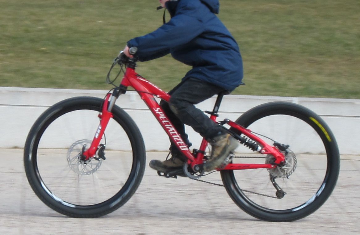

Dem würde ich mich anschließen. Das sah so aus:
Später ist dann noch ein anderer LRS mit mehr Maulweite und Shimano Deore Bremsen dran gekommen.
Über zuwenig Federweg hat sich der Biker auch nicht beschwert. Der Hinterbau agiert feinfühlig auch bei leichten Kinder. Die Gabel ist halt kein Highlight. Aber da gibt's ja zum Glück Alternativen.
Gekauft haben wir es bei Körpergröße 117cm und Schrittlänge 52cm. Da wäre aber auch noch Reserve nach unten gewesen. Gefahren ist er es bis 135/63cm. Auf dem Foto ist er vllt. 130/60cm.
Sehr empfehlenswert.

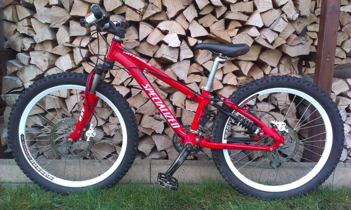

Wie zugesichert hier die Bilder der beiden Bikes...
Specialized Hot Rock 20"
RST Capa Gabel mit Scheibenbremsaufnahme.
Scott Lenker und Vorbau.
Bremsen VR Hayes Stroker Ride 203mm und HR 140mm.
LRS mit Shimano Naben und 20" Felgen die Spezialspeichen bekommen haben (hat der Händler des Vertrauens gemacht).
Rahmen wurde umgeschweißt und mit einer HR Scheibenbremsaufnahme versehen (Eigenbau).
Zusätzlich musste der Rahmen hinten verbreitert werden damit die Nabe gepasst hat (waren aber nur Millimeter).
Dann kam das A1...24"
Bremse wurde übernommen wie auch der Lenker.
LRS gab es bei EBay mit der passenden Scheibenbremsaufnahme.
Plattform Pedale, Reifen... Fertig!!!
