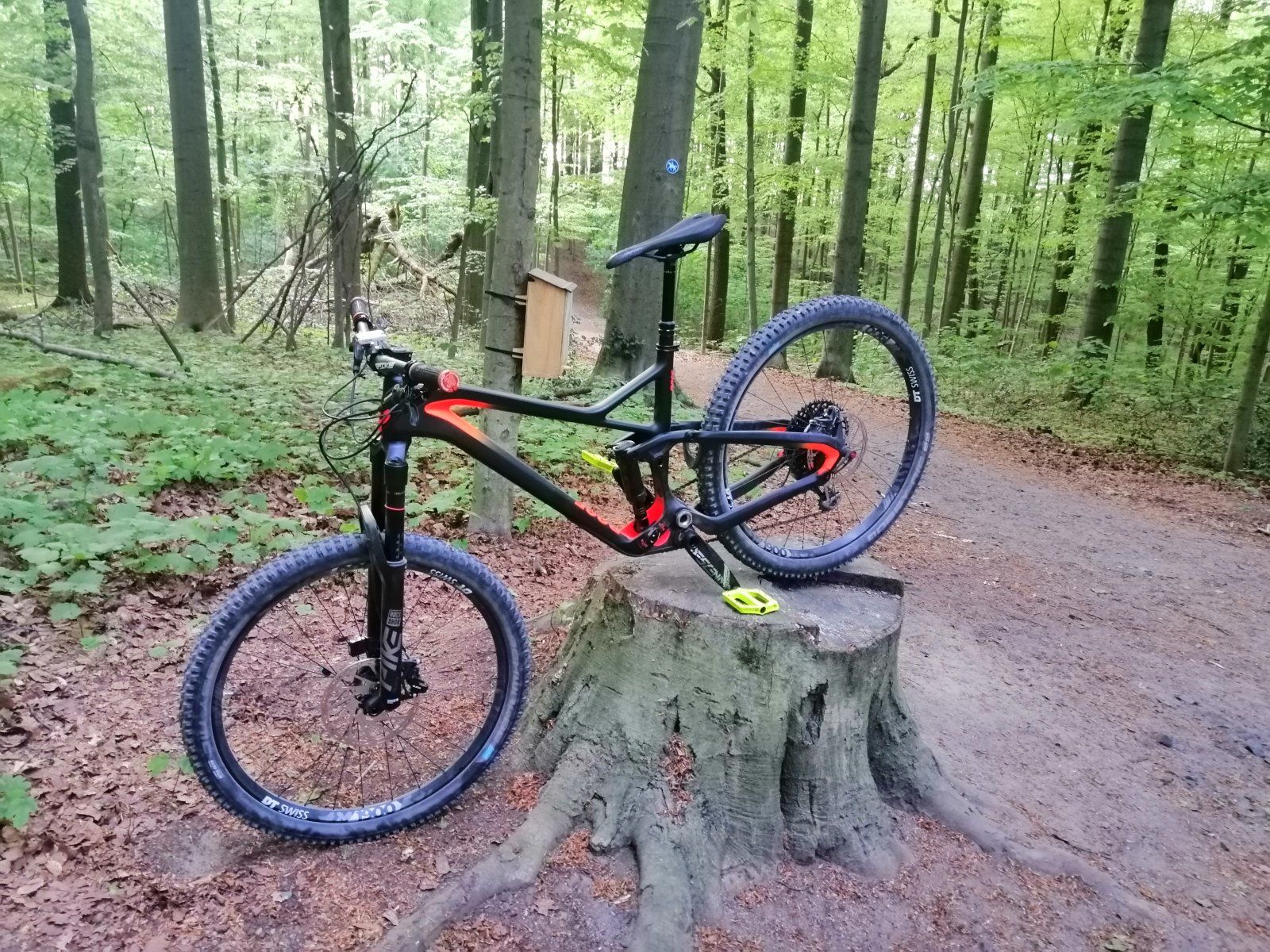

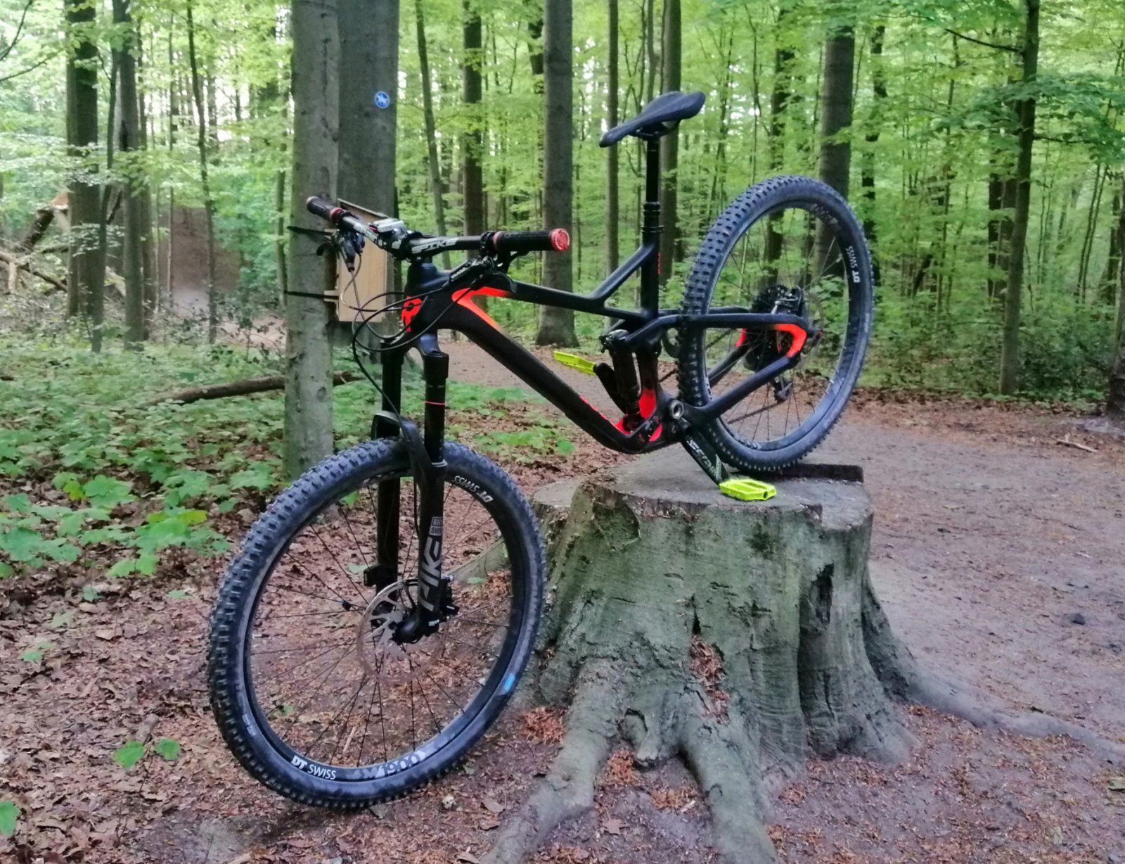

Hey Leute, ich wollte nochmal ein Feedback geben, ich hatte ja Zweifel vor nem Kauf eines Fullies bzgl. der Schaltung und Lockoutfunktion der Federgabel inwieweit mir die fehlen könnte.
Da das HPC 140 nicht mehr zu haben war, habe ich mich für das Pikes Peak entschieden ? Ich habe es jetzt knapp seit 2 Wochen und bin mega zufrieden, auch wenn einige meinten, dass das Bike wahrscheinlich nicht meinem Fahrprofil entspricht,lässt es sich dennoch gut fahren, auch auf Straße,einen Lockout an der Federgabel vermisse ich eigentlich nicht. Ich komme aus Dortmund und habe die Bittermark kein 5 Min entfernt von mir und da macht das Bike einfach nur Spaß
? Zu der Schaltung mit 12 Gängen kann ich einfach nichts schlechtes sagen,ganz im Gegenteil, da die Übersetzung so breit gefächert ist, mit 10-50 also top ?So noch einige Bilder und nochmal Danke?
Habe Größe M gewählt, bin 173 und Beininnenlänge ist 79 cm, lt. Rahmenrechner von Rose hätte ich S nehmen sollen und bin froh das ich es nicht genommen habe.Gewogen habe ich es tatsächlich nicht aber macht auch nichts, ich bin in 11 Wochen 2311 Kilometer gefahren und mein Gewicht von 77 Kg auf 68 reduziertda ist es egal ob das Bike 12.9 oder 13.1 Kg wiegt ?
