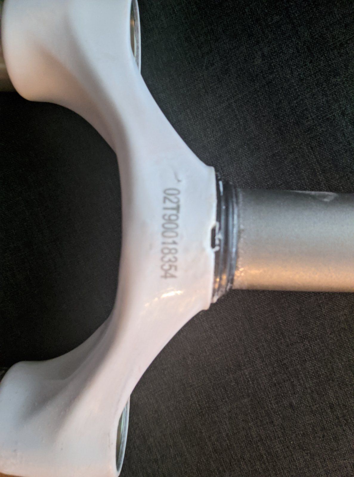

ich habe mir vor kurzem eine gebrauchte Reba SL gekauft und diese aufgearbeitet. (Baujahr etwa 2010 - 2012 denke ich. Den Code der Gabel gibt es laut SRAM nicht). Aber ich habe es mit den alten Katalogen abgeglichen und es ist eine Dual Air.

BTW. Nicht wundern warum die Gabelkrone mit dem Datecode weiß und die anderen Fotos schwarz sind.
Ich habe die Gabel neu lackiert und mir nur vorher den Code fotografiert.
