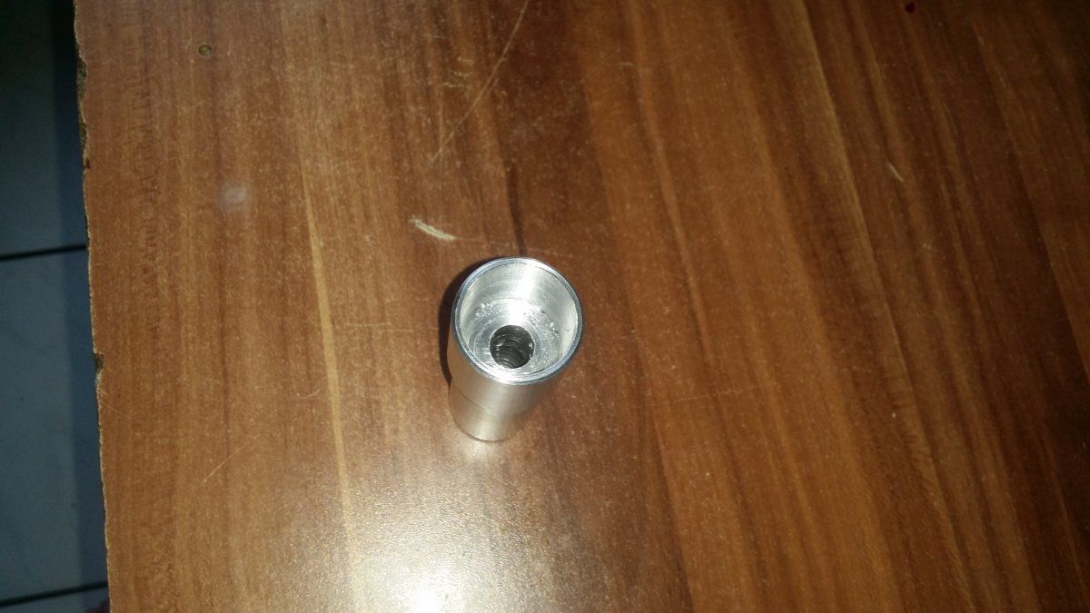

Also ich habe mir eine ähnliche Verlängerung (30mm sind es glaube ich) für eine Formula 35, auch Tapered, gedreht und eingepresst. Ich hatte die Verlängerung vorher auch mal berechnet, das sah alles sehr gut aus und auch der Praxistest hat das Bestätigt. Hält seit einem knappen dreiviertel Jahr alles aus (Mehrere Bikeparkbesuche usw.)

Ich kann dir nur die oben im Bild gezeigte Lösung mit gestufter Verlängerung empfehlen, musst nur einmal verpressen und von der Fertigung macht es keinen wirklichen Unterschied. Läuft bei mir seit 1,5 Jahren problemlos.
Habe aber zur Zeit auch niemanden an der Hand, der nochmal so ein Teil drehen könnte.
