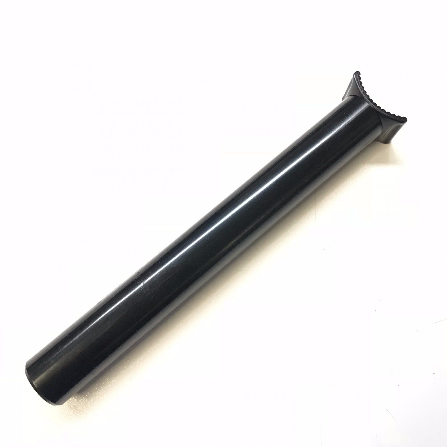

Bei 1,71 m müsstest du normalerweise zu M greifen. Ich bin 1,85 m groß und fahre den 4.0 in L, was mir persönlich sehr gut passt.
Wenn du eher längere Rahmen gewöhnt bist, dann kannst du ihn sicherlich auch in L probieren.
Das Sitzrohr fällt dann natürlich etwas länger aus, aber die Sitzhöhe setzt sich nicht nur aus dem Sitzrohr allein zusammen.
Wenn du sowieso nur schutteln möchtest, dann brauchst du ja keine DropperPost, sondern eine normale Sattelstütze, was schon einige cm an Aufbauhöhe einspart, da du sie komplett versenken kannst.
Aber auch normale Sattelstützen und Sättel unterscheiden sich in der Aufbauhöhe. In deinem Fall wäre sogar das Pivotal-Klemmsystem eine Überlegung wert. Die Teile haben eine sehr flache Klemmung und sind sehr günstig. Damit könntest du sicherlich auch einige cm einsparen.
Als letzte Option könnte noch die Verkürzung des Sitzrohrs in Frage kommen, aber da ist nicht wirklich viel zu holen. Ich habe mal kurzerhand nachgemessen und es sind ca. 23 mm von der Oberkante des Sitzrohres bis zur Schweißnaht und bedenke, dass die Sattelklemme auch ihren Platz braucht.

Danke für deinen Beitrag.
Das mit den längeren Rahmen ist ja immer so eine Sache. Vor 3 oder 4 Jahren war ein L Rahmen fast so kurz wie jetzt die M Rahmen. Mein aktuelles Enduro für die Hometrails und normalen Touren ist aus 2017 und M (siehe Liste oben).
Muss mal die Überstandshöhe messen.
Fährst du mit 170mm Aufbau? Würdest du mir den Rahmen mal messen an der Stelle vor dem Sattel. Also wenn man absteigt und quasi den Rahmen im Schritt hat.

Es sind vom Boden aus gemessen bis zu der besagten Stellen am Oberrohr ca. 74,5 cm. Aber dieser Wert wird ebenfalls von vielen Parametern beeinflusst. Nicht jede Gabel mit 170 mm Federweg hat die gleiche Einbauhöhe. Außerdem unterscheidet sich der Laufraddurchmesser zum Teil je nach Laufradgröße und Reifenmodell recht stark.
Meine Gabel hat 170 mm Federweg mit 555 mm Einbauhöhe. Laufräder haben 26" mit Maxxis Highroller ll / Minion ll Kombo in 2.4" Breite.
Aber ich kann mich ebenfalls nur den anderen Nutzern anschließen. Die Größenvorgabe vom Hersteller passt schon ziemlich gut, d.h. ein M wäre für dich wohl die bessere Wahl.
