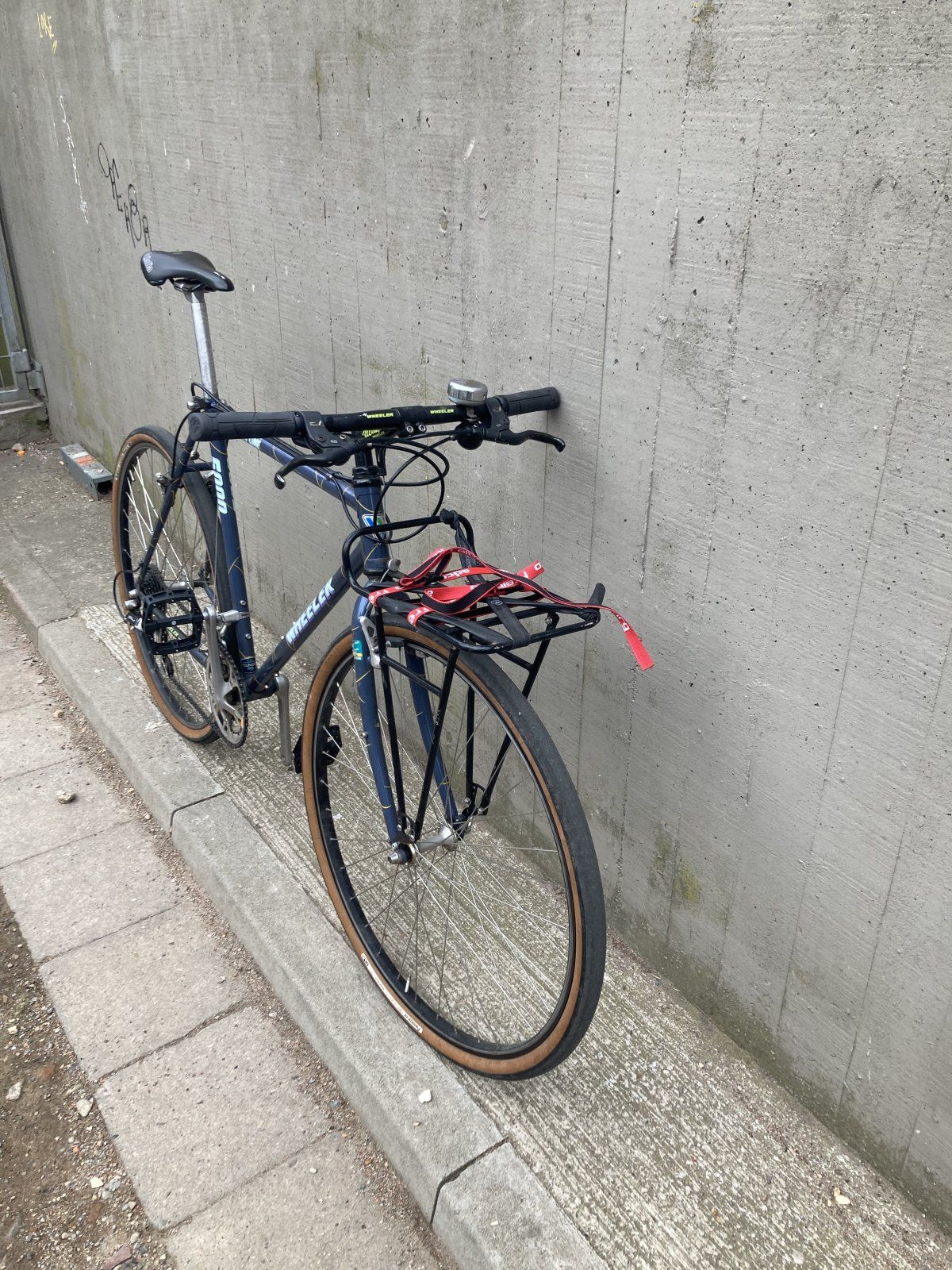

Ich würde gerne wissen, was für ein Gepäckträger drauf ist?
Danke und Gruß
Pelago Commuter Front Rack
Genau, danke. Den Thread zu den Frontgepäckträgern kann ich nur empfehlen. Hat mich leider auf solche dummen Ideen gebracht 😀:

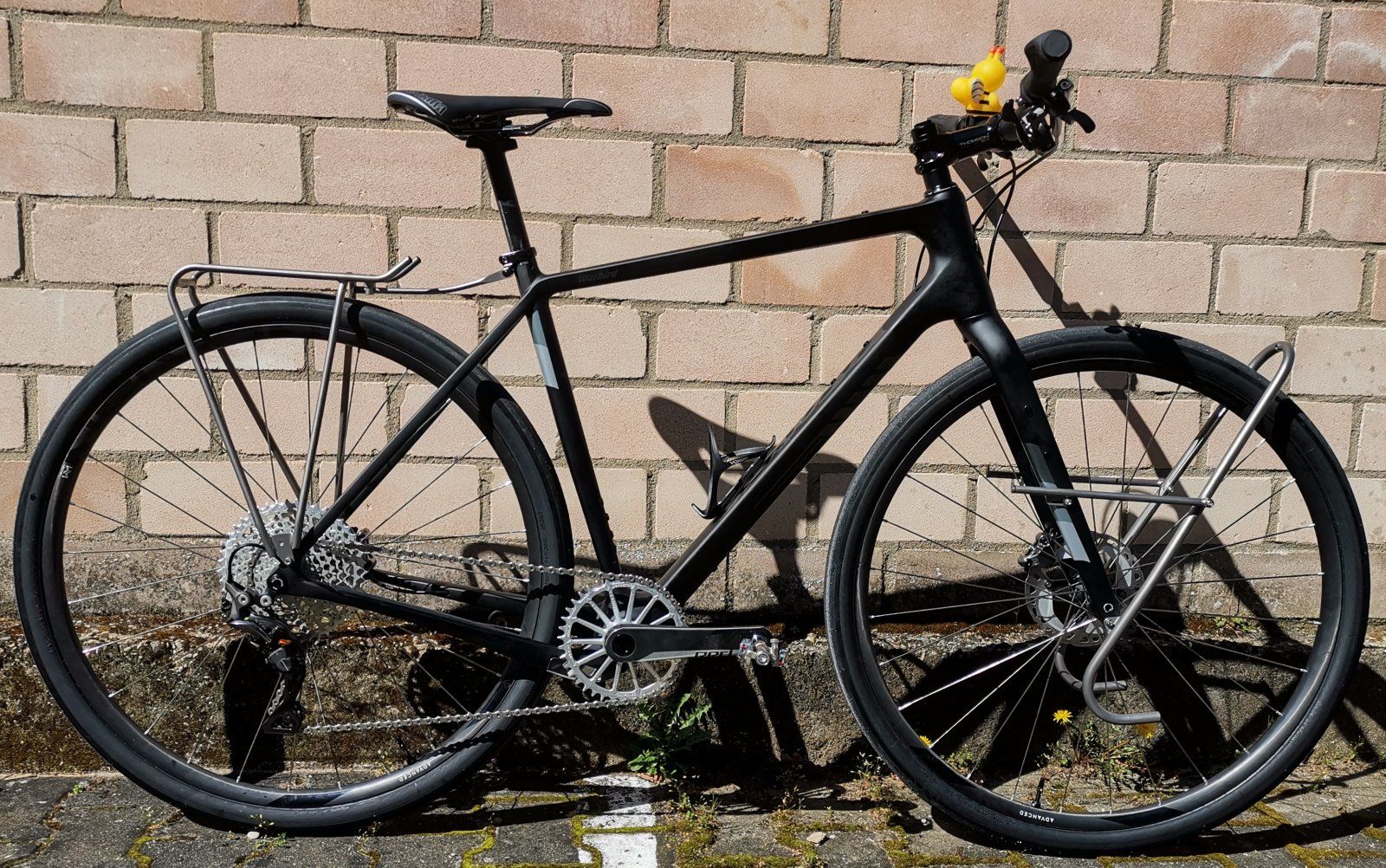

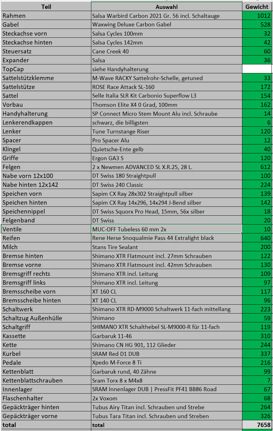

Salsa Warbird als Trekking-/Reiserad
Auf Bild ca. 7,7kg :)
Lenker kommt evtl. noch nen Ticken tiefer.
Ich hatte mir vor drei-vier Jahren ein Norco Search XR (auch Carbon) als Trekkingrad geholt.
Es hat sich dann vong Steifigkeit her als Lastesel aber nicht so bewährt. Wobei: Vielleicht war auch der Gepäckträger das Problem. Auf jeden Fall hatte ich dann einen Grund, um noch ein Titanreiserad zu kaufen.
Nimmt mich wunder, wie sich das Warbird schlägt.

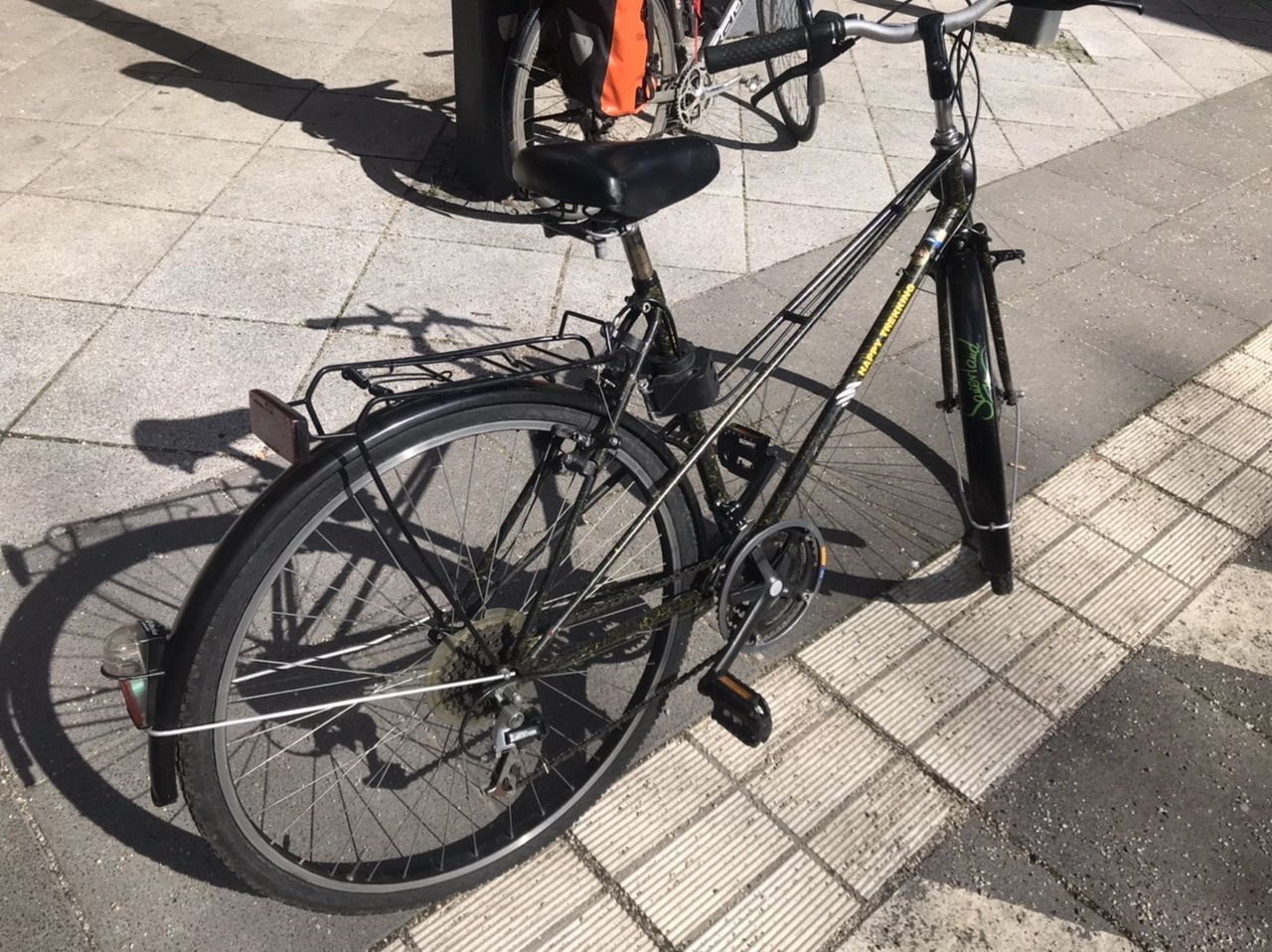

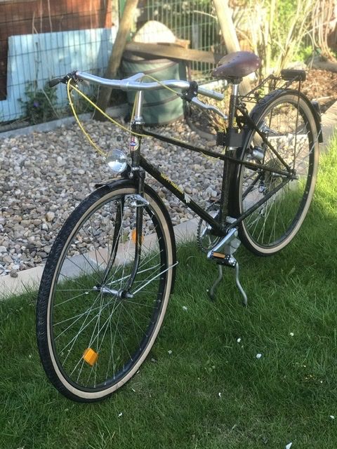

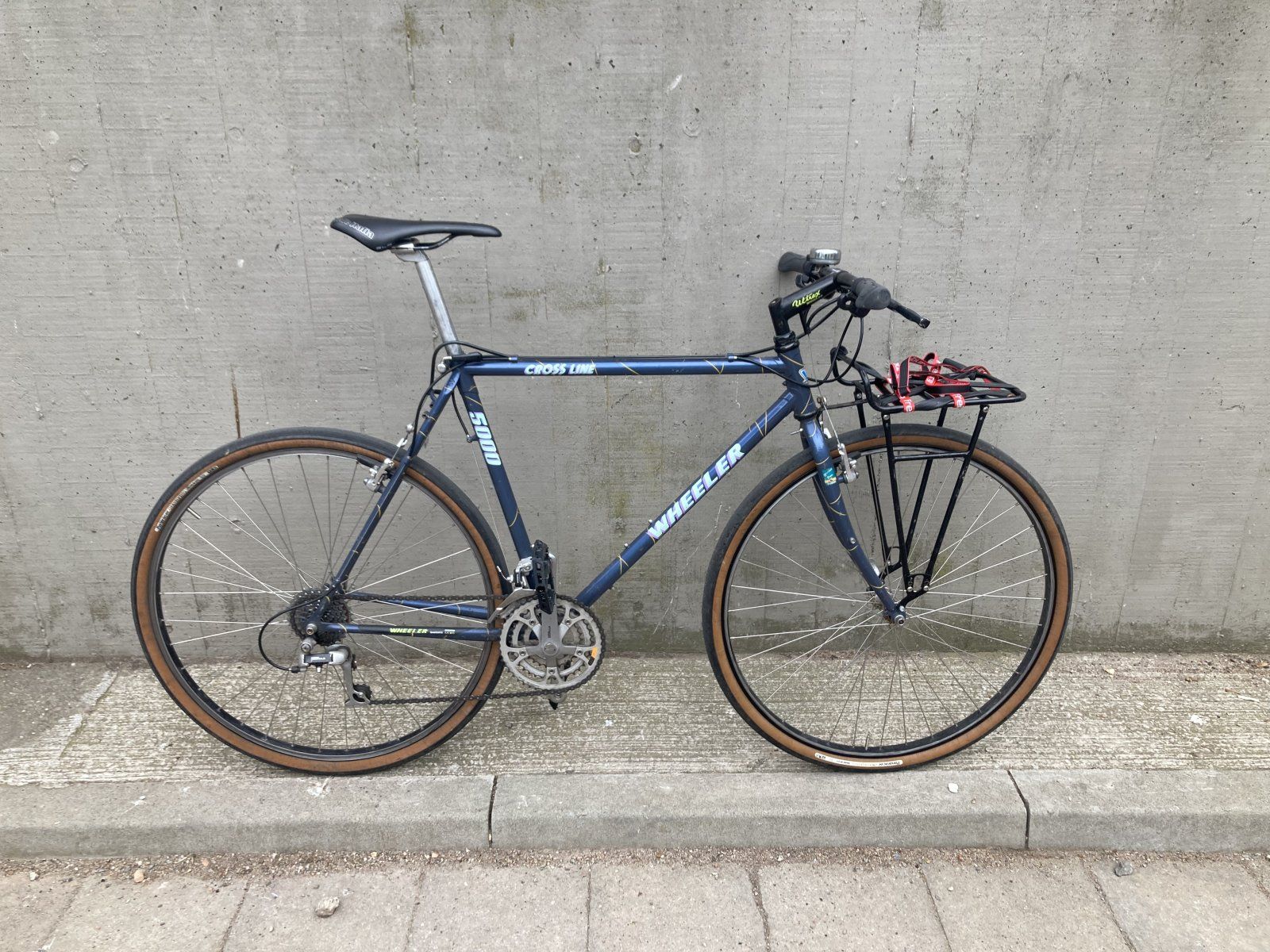

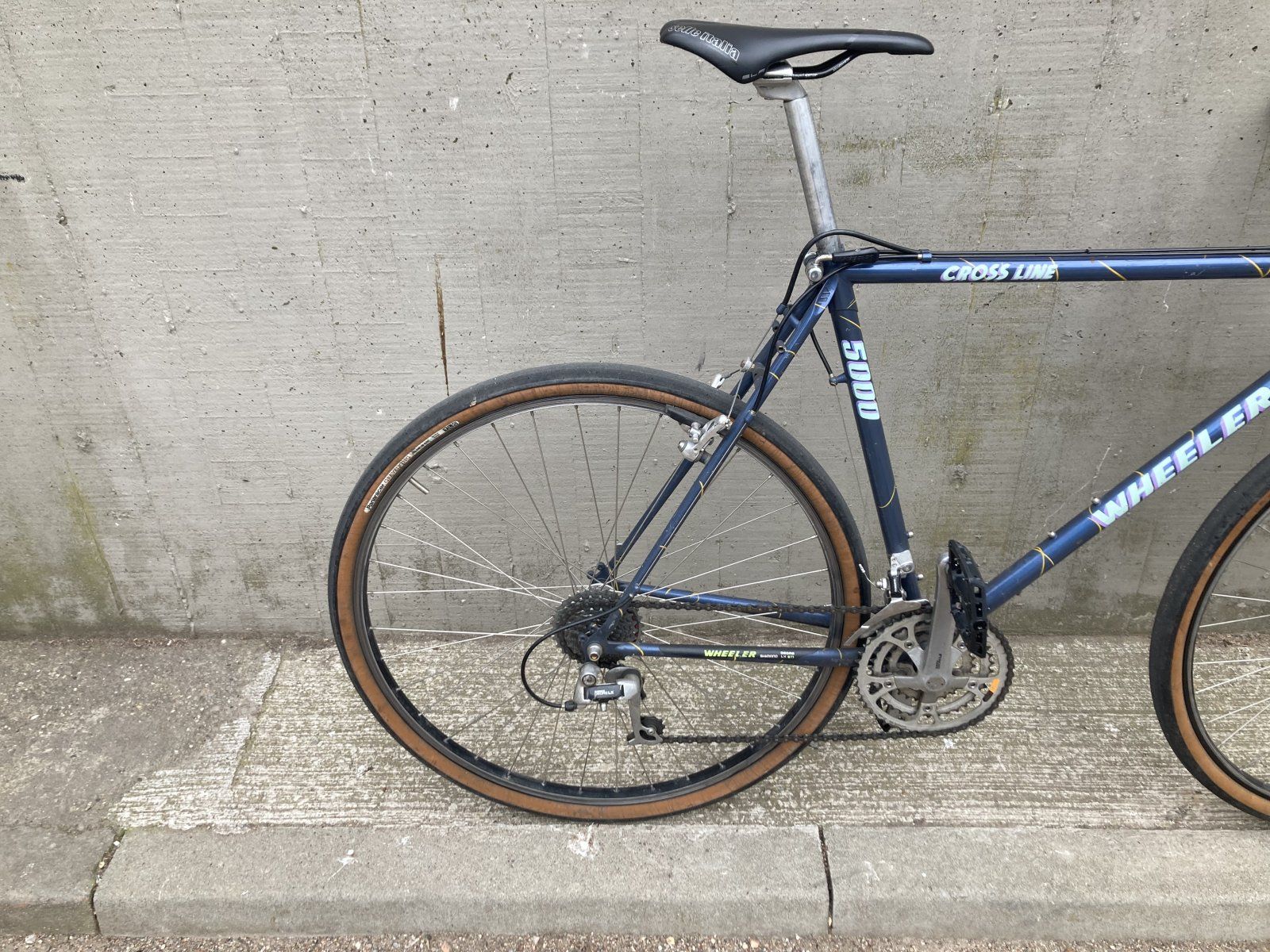

Hallo,
mal was etwas Feminines, das Kita-Rad meiner Frau.
Vorher:
Und jetzt, noch nicht ganz fertig:
Das Kettenblatt muss noch gewechselt werden und die hinteren Bowdenzüge können wohl noch etwas gekürzt werden. Bei den Griffen soll sich meine Frau was aussuchen. Vermutlich, was zum Sattel passt.
Gruß
Lenker muss fast horizontal stehen, sonst geht es auf die Handgelenke!
Fühlt sich evtl ersteinmal falsch an und man merkt die Muskeln, aber längerfristig passt es dann. ;)

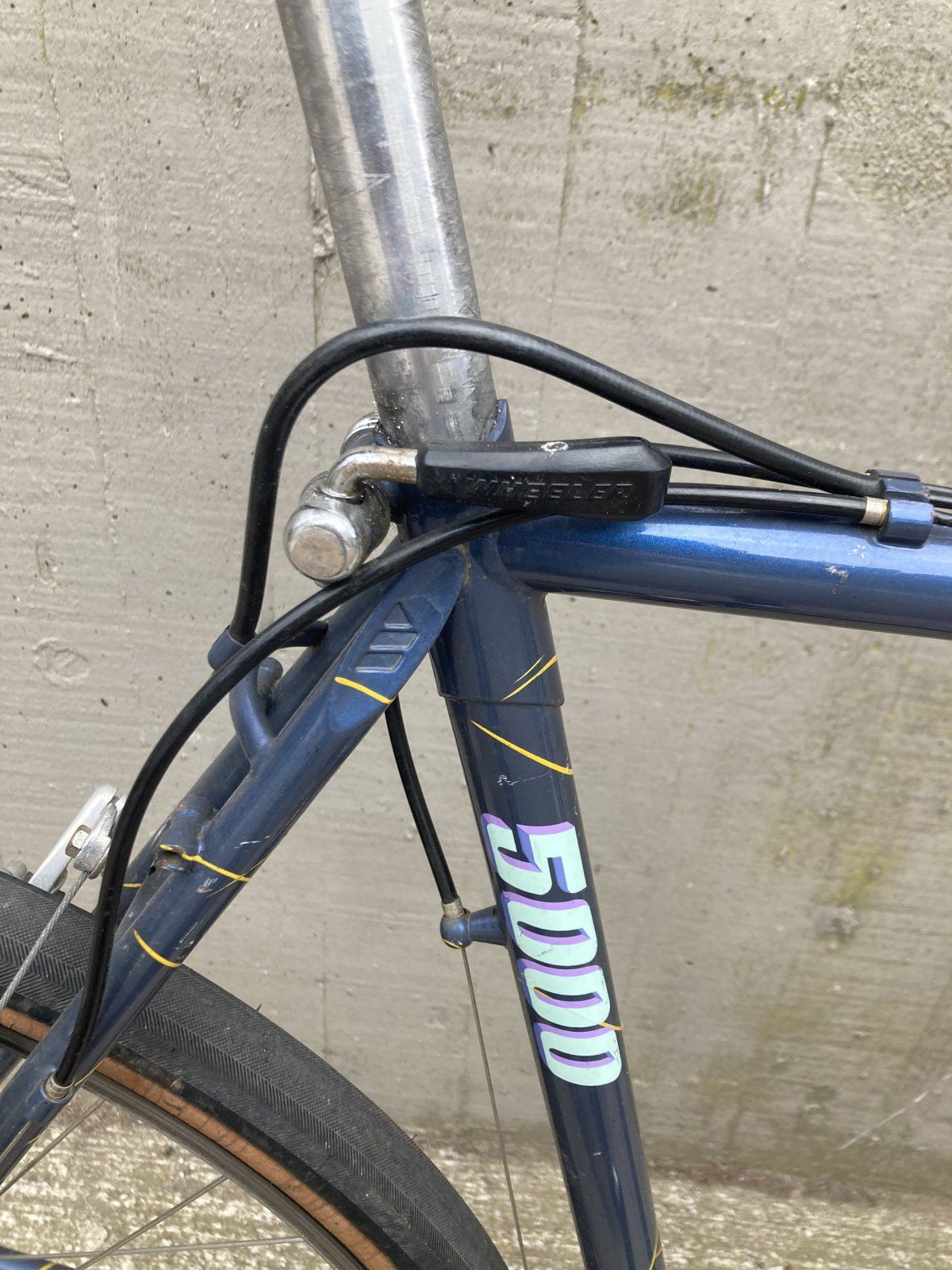

Hallo,
Vorher:
Gruß
Haha, meine Eltern haben exakt dieses Fahrrad im Originalzustand. Kaum zu glauben, dass wir als Kinder auf diesem dürren Gepäckträger saßen.
