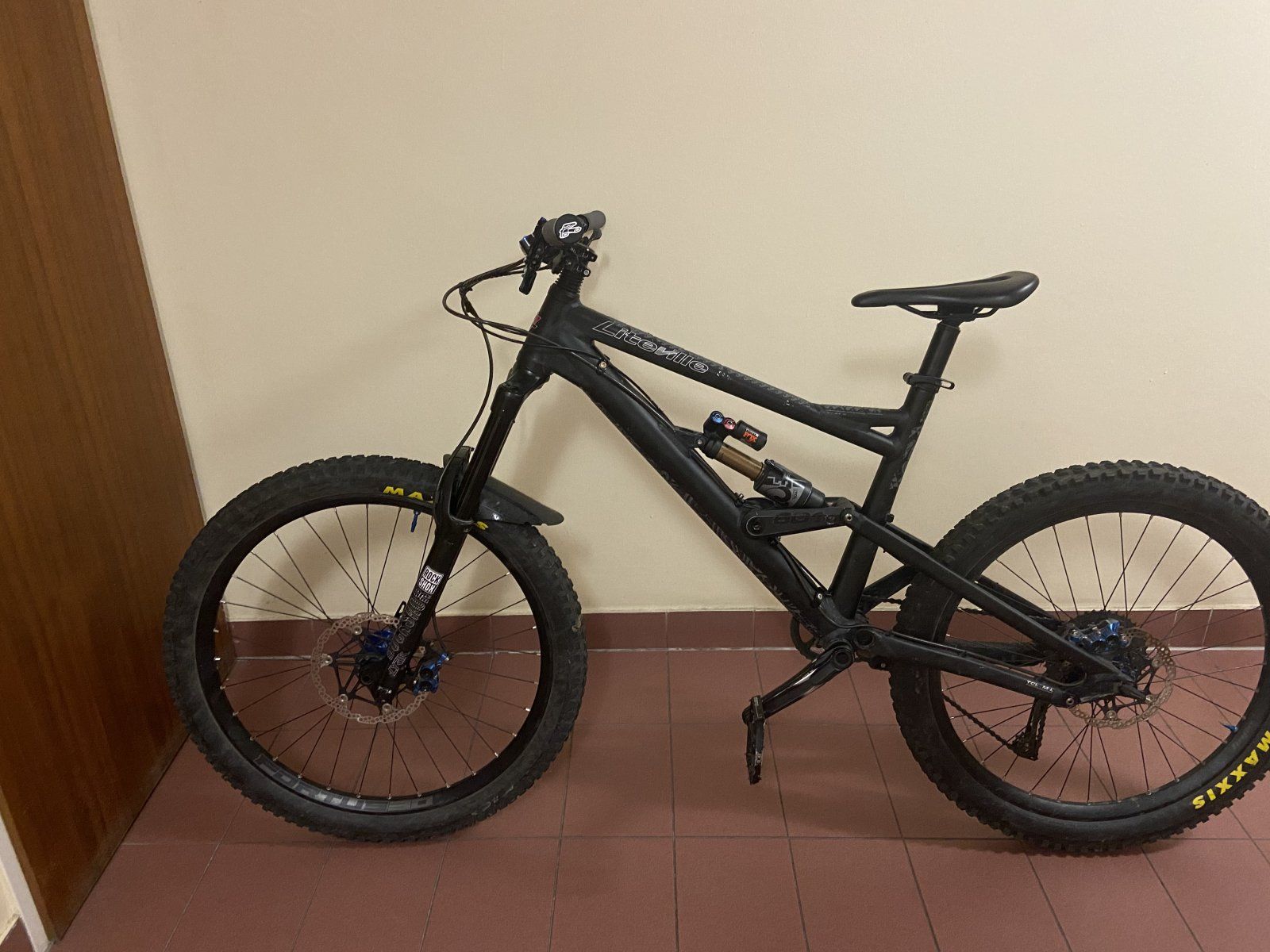

LV 601MK3, Gr. L
Umbau auf 27,5" v. + h., KB 30Z., Marzocchi Z1 180mm
ich war mir nicht gabnz sicher, ob ich nicht doch einen mullet-Aufbau machen soll.
Doch der Aufbau mit 27,5" v. + h. passt für micht perfekt.
Egal ob Tour mit steilen Rampen oder Bikepark - für mich hat sichs gelohnt.
Da ich keine extremen Drops springe, hatte ich auch bisher keinen Reifen-Sitzrohr-Kontakt.
Und der Wechsel von der 2012er Lyrik auf die Z1 ist schon olala:)

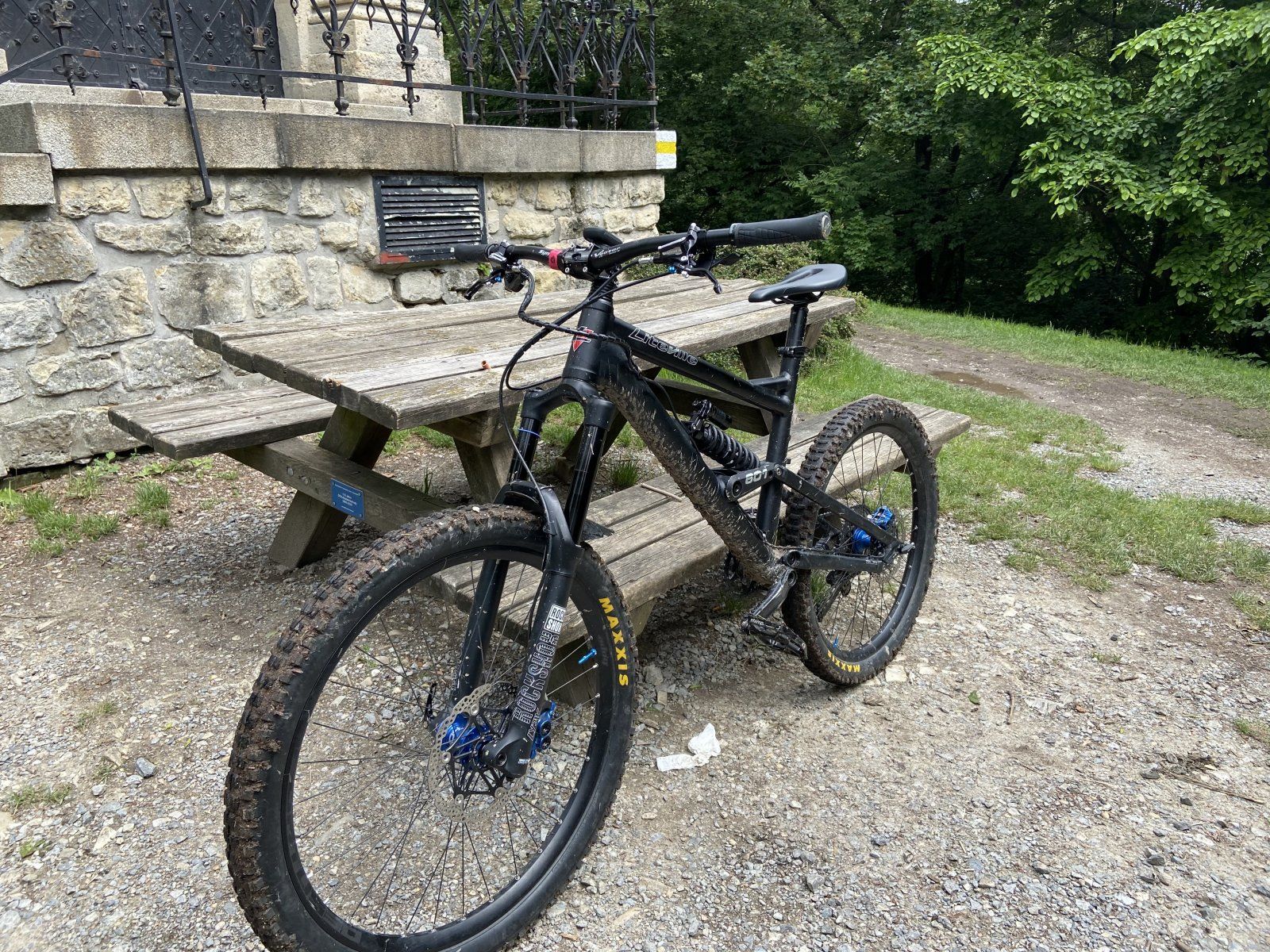

Falls sich jemand fragt ob das geht: MK1 Rahmengröße M in 650b v+h
Gabel in eine 27,5er getauscht / Dämpferschlitten bei abgelassenem Dämpferdruck so eingestellt, dass der Reifen freigängig ist / hinten 2.4 Mary, vorn 2.6 Mary
Durch höhere Gabeleinbaulänge und Reifenunterschiede immernoch Lenkwinkel<65°
Modernisierung: check :)

Sehr gutes Setup, wird sicher Spaß machen.
Allerdings wirft es zwei Fragen auf:
  • Warum passt bei den Meisten MK1 und MK2 offenbar hinten ein 27,5" Rad rein, während bei meinem MK1 selbst mit einem Dämpfer mit reduziertem Hub und steilst möglicher Montage des Dämpferschlittens schon bei 85% Ausnutzung des Federwegs das Hinterrad am Sitzrohr anschlägt?
  • Wie soll der abgebildete Mudfender funktionieren, wenn da sowieso schon arg wenig Platz zwischen Reifen und Sitzrohr ist? Das würde bei mir dauernd scheppern und schleifen.
Welche Rahmengröße fährst du denn? Ich hab größe M und die Kettenstreben sind TCL M/L...
Kombination aus Felge und Reifen könnte auch noch nen paar Millimeter ausmachen?!
Aber schon bei 85% ist natürlich arg früh...
