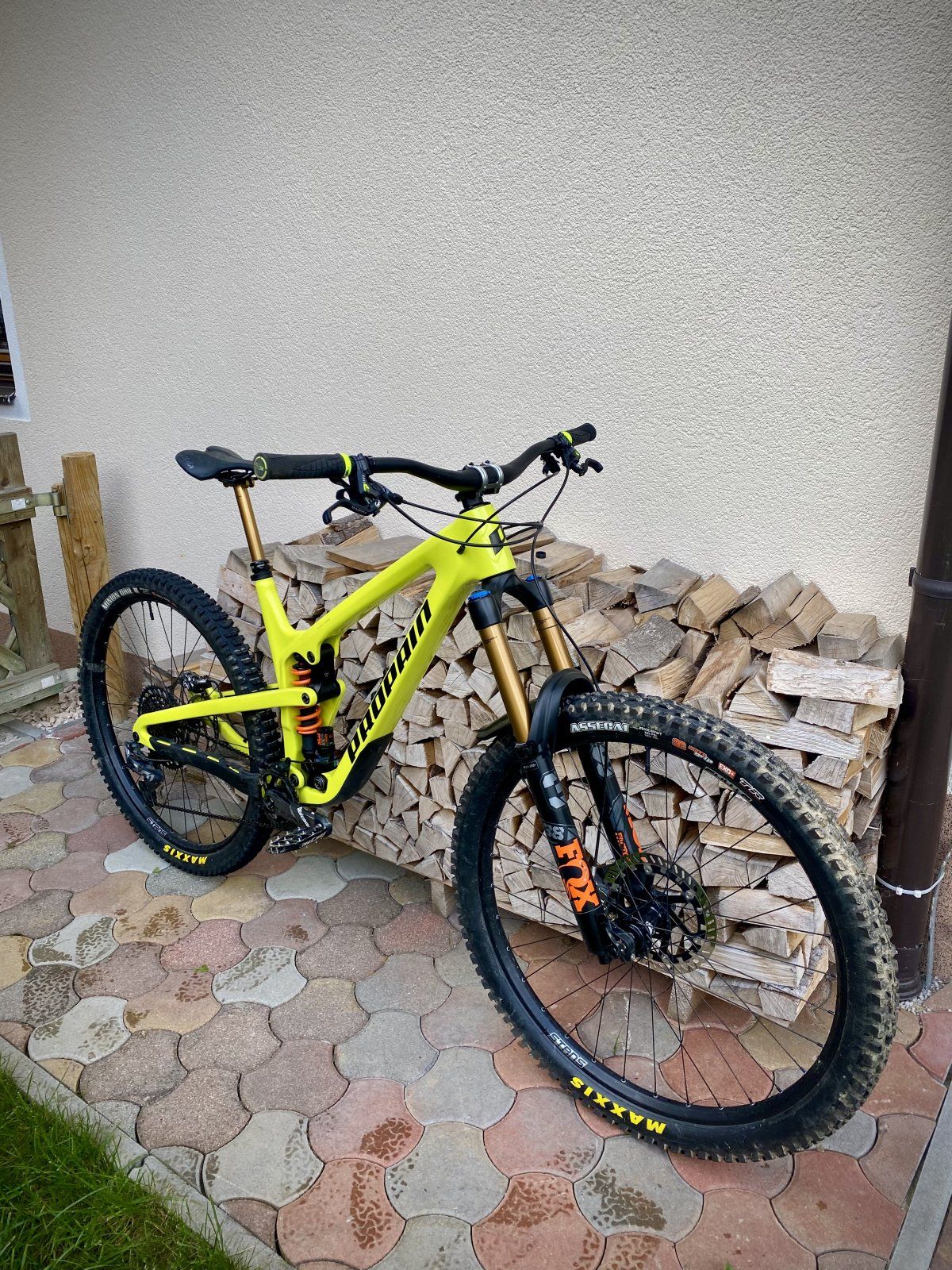

Ich greife diesen Thread mal auf, da es recht wenig Infos zu Galfer Belägen gibt.
Ich habe in den letzten Wochen an meinem 2021er Propain Spindrift CF29
ein wenig Belege getestet bzw. verschlissen.
Anker: Magura MT7pro mit vorne 203mm MDR-P / hinten 203mm HC Storm
Einsatzgebiet: Alpen (Leogang,Saalbach, Sölden, Reschenpass mit Abfahrten >10km & >800tm)
zu mir: gut 93kg fahrfertig - ambitionierter Durchschnittsfahrer mit noch zu oft schleifender Bremse
Eine Bremse muss bei mir also einiges aushalten.
Begonnen wurde mit den Trickstuff Power + Galfer Ebikes:
Wie nicht anders zu erwarten, funktionieren die Trickstuff Beläge sehr gut. Bremsen sich recht schnell ein und funktionieren dann unauffällig gut Bis auf gelegentliches Quietschen und leichtes Bremsenrubbeln, dies störte dann ein wenig das positive Bild.
Galfer E-bikes (Violett)
Gequietscht haben aber auch die Galfer EbikeBeläge am HR gelegentlich, vor allen im kalten bzw. nassen Zustand.
Die Bremsleistung der Galfer SemiMetallbeläge ist jederzeit ausreichend an der Hinterachse und auch noch so lange Abfahrten stellen kein Problem dar. Im Gegenteil, je wärmer es wird, desto wohler fühlen sich die Beläge zudem lassen sie sich am HR sehr gut dosieren.
Die Trickstuff vorne ließen nach richtig harter Belastung schon mal nach und ich musste 2Finger an der Bremse bemühen. Das waren jedoch absolute Ausnahmefälle nach sehr langen Abfahrten hier in den Alpen.
Nach knapp 10 Biketragen waren die Trickstuff vorne komplett platt - die Galfer hinten noch bei >60%
Somit wurden vorne Magura PRO Beläge montiert - diese brauchen etwas länger bis sie sich eingebremst haben, funktionieren dann aber ebenfalls gut und liegen in der Bremsleistung nah an den Trickstuff. Nach rund 7 Biketagen waren die Magura vorne bei nur noch rund 30% - Galfer Ebikes hinten noch immer bei ca. 40%
