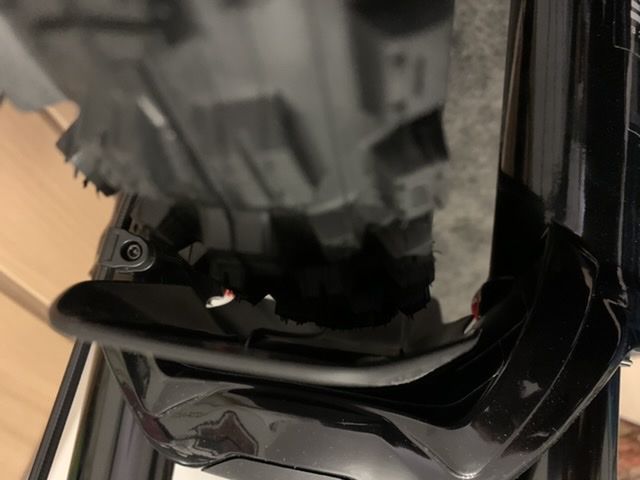

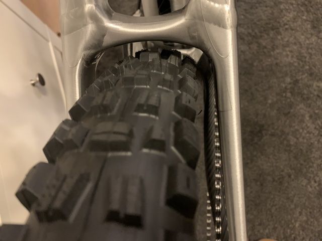

Also so wie ich das beurteile wirst du bei 27,5“ null Probleme mit reifenfreiheit haben.
Meins ist mit 29“ 2,5“ Maxxis Assegai WT aufgebaut...
Kettenstrebe auf kurze Einstellung. (Fotos)
ganz interessant finde ich den Bremsadapter hinten. 200 mm Bremsscheiben only. Kleiner geht nicht ;)

Wollte kleinere Laufräder verbauen, 27,5. Scott sagt das geht allerdings ist minimum 2,5 Reifen Breite/Höhe. Würde aber gerne schmalere Schlappen verbauen, 2,4er. Kann ja sein das dann das Tretlager zu tief kommt. Obwohl die paar Millimeter? Das ist meine Frage.
Wie oben schon steht kurze kettenstreben Einstellung. Geht noch 15 mm weiter nach hinten.
denke der Unterschied zwischen 2,5 und 2,4 wird sich bei dir nicht bemerkbar machen was die tretlagerhöhe an geht.
