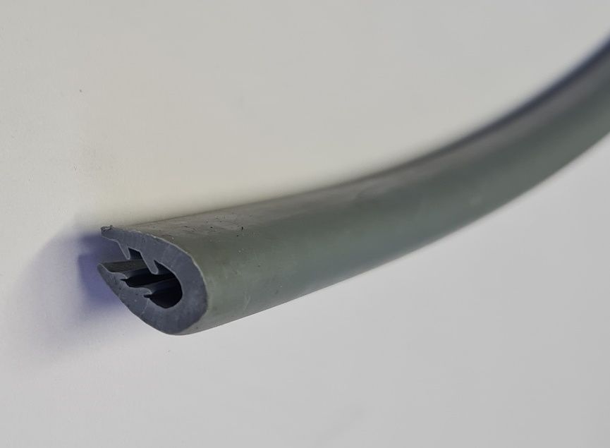

Interessantes Bike. Ich sehe jedoch zwei Problemzonen:
  • der Dreck wird sich bestimmt sehr gerne zwischen den Rippen sammeln.
  • und wenn man sich so eine schmale Kante ins Bein haut, tut's auf jeden Fall mehr weh als bei einem runden Rohr. 🙈
Da gibts doch eine Lösung: 😜
Der Dreck unterscheidet leider nicht ob glatt oder verwinkelt.
